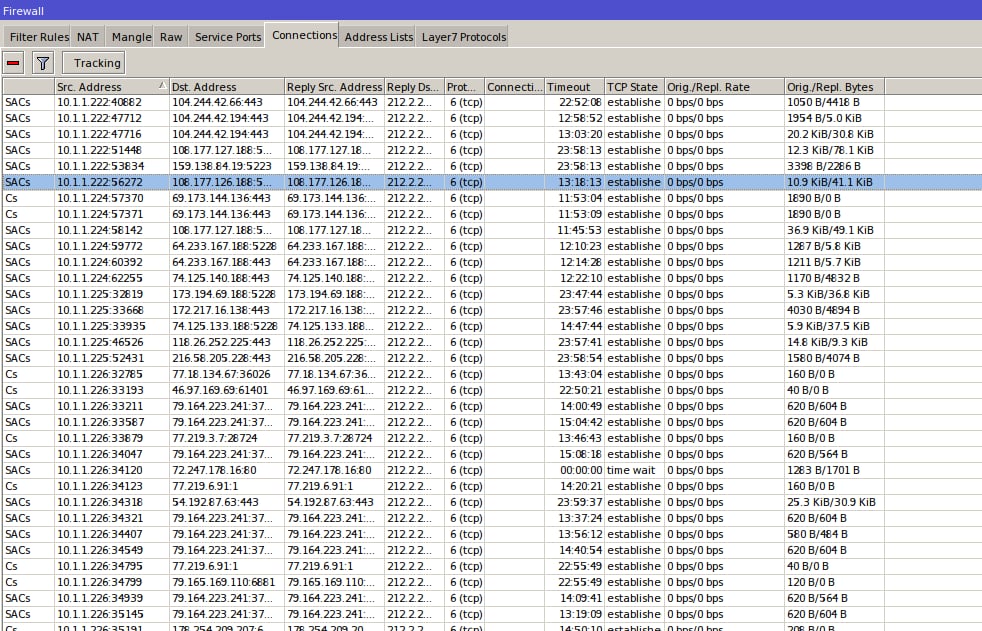

              Quando l'ip è nattato tra te ed internet c'è un server NAT che fa quanto segue.
              Vede che il tuo IP richiede, dalla porta 80 dei dati.
              Lui prenderà i dati (internet vedrà il suo IP e una porta scelta a casaccio da lui)
              e li manderà al tuo IP sulla porta 80.

              Alla TV viene assegnato un IP privato. Quando vuole spedire un pacchetto su Internet, la TV spedisce il pacchetto al router che sostituisce l'indirizzo del mittende (IP privato della TV che è irraggiungibile da Internet perché privato) con il suo indirizzo IP pubblico. In questo modo il destinatario potrà rispondere inviando un altro pacchetto all'indirizzo IP pubblico del router che lo invierà a sua volta alla TV (sostituendo l'IP destinazione con quello privato della TV).

                  Un IP pubblico è direttamente visibile e raggiungibile da qualsiasi sistema connesso a Internet. Quindi è possibile lanciare scansioni per vedere se ci sono porte aperte (e qui a seconda del tipo di NAT che fa il router è più o meno sicuro - per questo ci vuole anche un firewall), e comunque tentare di sfruttare eventuali vulnerabilità del router per accedere alla rete locale. O anche lanciare semplici attacchi DDoS per dare fastidio.
                  Se si ha un IP dietro un ulteriore NAT fatto dall'ISP tutto questo diventa molto più difficile se non impossibile, si, funziona come una sorta di "scudo" perché non si arriva facilmente all'IP del tuo router dall'esterno. Ovviamente ci sono altri tipi di attacco che del NAT se ne fregano.
                  D'altro canto questo NAT operatore (chiamato CG-NAT, Carrier Grade NAT) rende complicate o impossibili certe funzionalità - ad esempio utilizzare un sistema VoIP non fornito dall'operatore, giocare in rete, connettersi via VPN dall'esterno, ecc. ecc.
