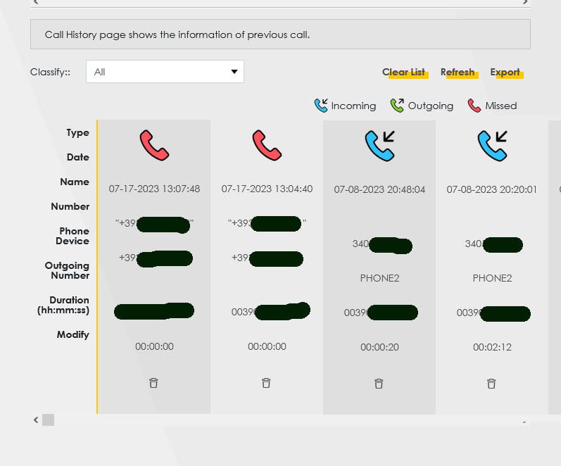

                    Beh se lasciano il campo "name" attivo, anche se identico al numero, sui miei cordless passa come chiamata con il numero mascherato. Come puoi vedere l'ATA genera quello che gli viene comunicato, e ad oggi gli viene comunicato un parametro "name" che fino a dieci giorni fa non esisteva. Questa cosa lato ATA non è modificabile in nessun modo. I cordless, che sono DECT europei con cinque anni di vita alle spalle, in questo modo non funzionano come dovrebbero, e questo è un dato di fatto.

                        Il router è uno Zyxel VMG8823-B50B. Phone 2 è solo il nome di una delle due porte telefoniche.
                        "Numero privato" è quando il numero è nascosto; "Fuori area" nel Panasonic è quando arriva un "name" ma non un numero di telefono corretto.
                        L'ATA non ha "cambiato formato", l'ATA è lo Zyxel; il formato lo ha cambiato Tiscali, mica il router.
                          a-nug Phone 2 è solo il nome di una delle due porte telefoniche.
                          Sì, ma non si capisce se è attestata sullo stesso servizio VoIP o su un altro, visto che sembra si comportino in modo diverso, a vedere la schermata. Name non c'è per le chiamate in ingresso, solo quelle perse.

                            a-nug a guardare come si comporta il mio Zyxel con WindTre, vedo che il campo name è valorizzato solo se il servizio invista (equivalente del chi è) è disattivo.
                            Quindi su due piedi direi che hanno lasciato il mascheramento attivo anche quando il chi è è disattivo, oppure volevano bypassare il problema mascherandolo col numero stesso
