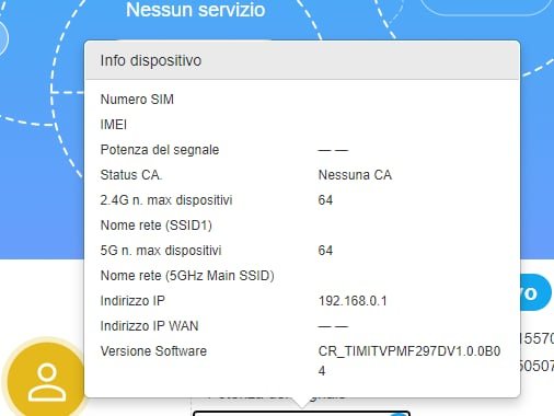

Ma sicuro sua 289f?? Pensavo lo desse solo Vodafone. Hai modo di mandare uno screen della versione firmware?
Grazie 🙂
hai ragione.. ho sbagliato è il 297.
