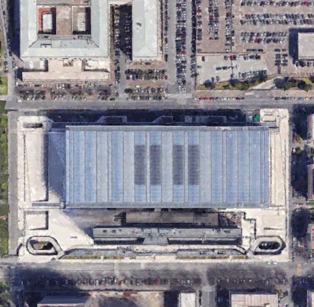

Per rispondere alla tua domanda andrebbe fatto uno studio di fattibilità in base all'indirizzo geografico e alla conformazione dell'edificio utilizzando anche degli appositi strumenti. Non si possono dare indicazioni attendibili così preventivamente.
Se ad esempio il tuo bulding è così potresti considerare di mettere un antenna su ogni angolo (4) oppure metterne una sui lati (2, 3 o 4).
Potresti non avere alcun vantaggio in questa maniera quindi potresti non averlo nemmeno mettendole tutte vicino, quindi teoricamente questa affermazione lascia il tempo che trova.
