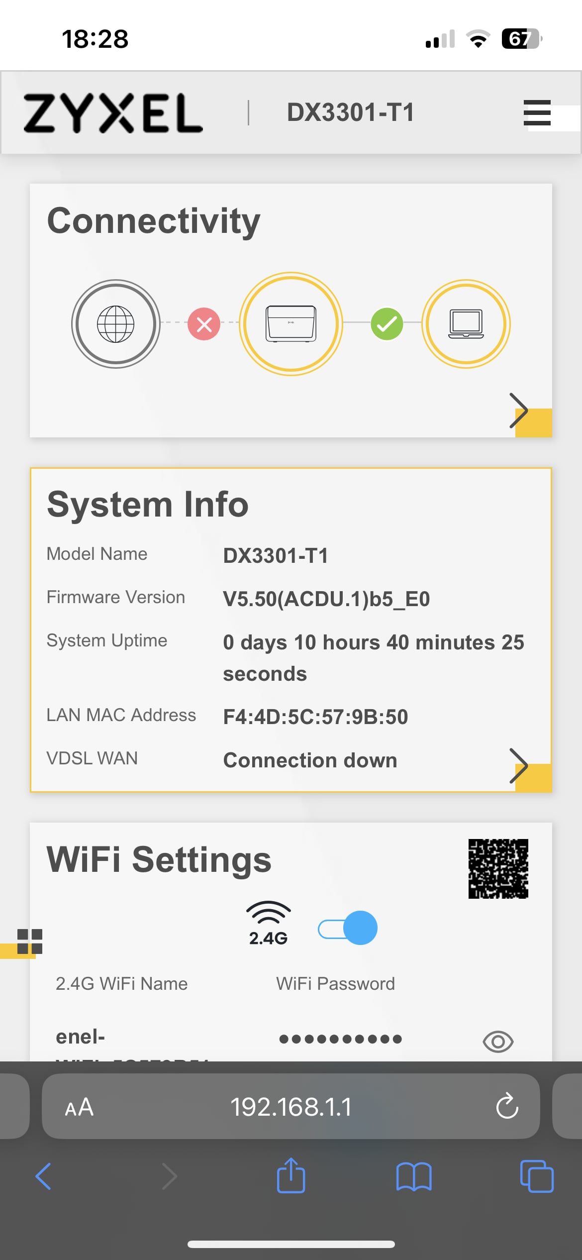

Ciao a tutti,
cerco qualcuno che abbia avuto esperienza con enel fibra fttc.. ho ricevuto sia la mail che la conferma da app dell’attivazione della linea dati. Gli operatori continuano a dirmi che non ci sono ancora gli “asset” caricati e la linea non parte per questo motivo, di attendere “qualche ora”.
Qualcuno sa dirmi se mi stanno prendendo in giro o potrebbe esserci qualche problema?

            IlMatte Per caso hai sottoscritto Enel Fibra perché é l'unico operatore disponibile nella tua zona che fa FTTC?
            Questo è tecnicamente impossibile perché Enel non ha cabinet proprietari e inoltre vedo dallo screenshot che usano una rivendita fastweb, quindi nella sua zona deve per forza esserci (almeno) un cabinet proprietario di TIM (o di fastweb, ma dubito)
              alex_crowd98 una rivendita fastweb, q
              Quindi in enel fw vdsl ,fw sta per FastWeb?pensavo c entrasde firmware ed infattimi sembrava strano
                GdiunG Fastweb fa diversi servizi di rivendita in FTTC (ad esempio ad Aruba, un tempo lo faceva per Tiscali). Loro sostanzialmente trasportano il traffico dei clienti Aruba/Enel/Tiscali fino al punto da loro designato e poi la rete viene gestita dal cliente. Solo che con Enel non so come siano organizzati, non mi risulta che Enel abbia una rete in italia

                        dluigi212 ho lo stesso problema.. Il tecnico ha completato l'installazione ed è fuggito dicendo che in mezz'ora sarebbe stata attiva.. Son passate 6 ore e non c'è connessione. A te dopo quanto ha funzionato? Come va ora? Grazie
                          estro Purtroppo devo dirti che il servizio clienti è totalmente incompetente..continuano a dirti di attendere 24 ore perché non sanno cosa fare.. alla fine per vie traverse ho risolto facendo riavviare tutto il cabinet Fastweb ed è partito
