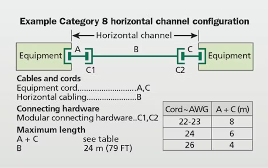

Sire4918 possiedo un cavo cat 8 di ugreen
Mica è questo https://www.amazon.it/dp/B0875NB89J/ con conduttori 30AWG che non mi pare siano previsti?
Sire4918 ma al contrario di quanto ho letto qui
Cosa hai letto qui? Te lo chiedo perché potresti aver capito male, eh.
Sire4918 l’ho trovato molto molto stabile
C'hai parlato? Sorry, couldn't resist... 😉
Sire4918 mi ha abbassato il Ping FTTH da 15 a 13
Scusa, ma è una tipica valutazione senza chiare ragioni oggettive a supporto (sorta di paralogismo).
La velocità di propagazione minima di un'onda elettromagnetica in un cavo ethernet è circa il 65% di quella nel vuoto, quindi 2ms (se non ho sbagliato il calcolo grazie [cancellato] ) corrispondono a quasi mezzo circa 400 Km di cavo... fai tu.
Sire4918 come velocità di trasmissione ad un NAS arriva anche a 35Gbts
Qual è l'unità di misura? E di che NAS e di quale switch o router parli?
