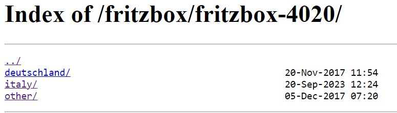

          hai provato ad aggiornarlo tramite file ? il 7490 tecnicamente è alla 7.59 ultima versione disponibile , non so se gli installeranno la 8
            Mariodm l'ho fatto.. .via FTP, ho lanciato il comando "quote SETENV firmware_version avm" riavviato ma niente... poi non trova nessun aggiornamento
            Andrea786 il file non so se ho trovato quello giusto, hai il link ? grazie mille a tutti
              Andrea786 scusa non ho specificato bene, mi serve per il 4020, ho anche il 7940 ma su quest'ultimo non ho problemi.. comunque avevo provato a scaricare qualcosa, ma non è cambiato nulla..

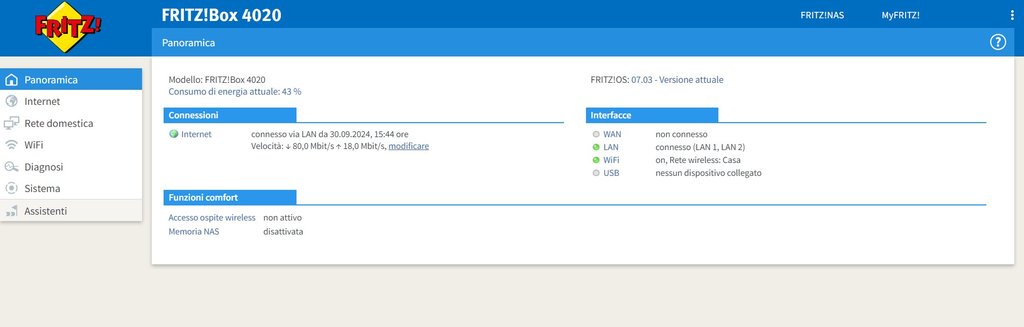

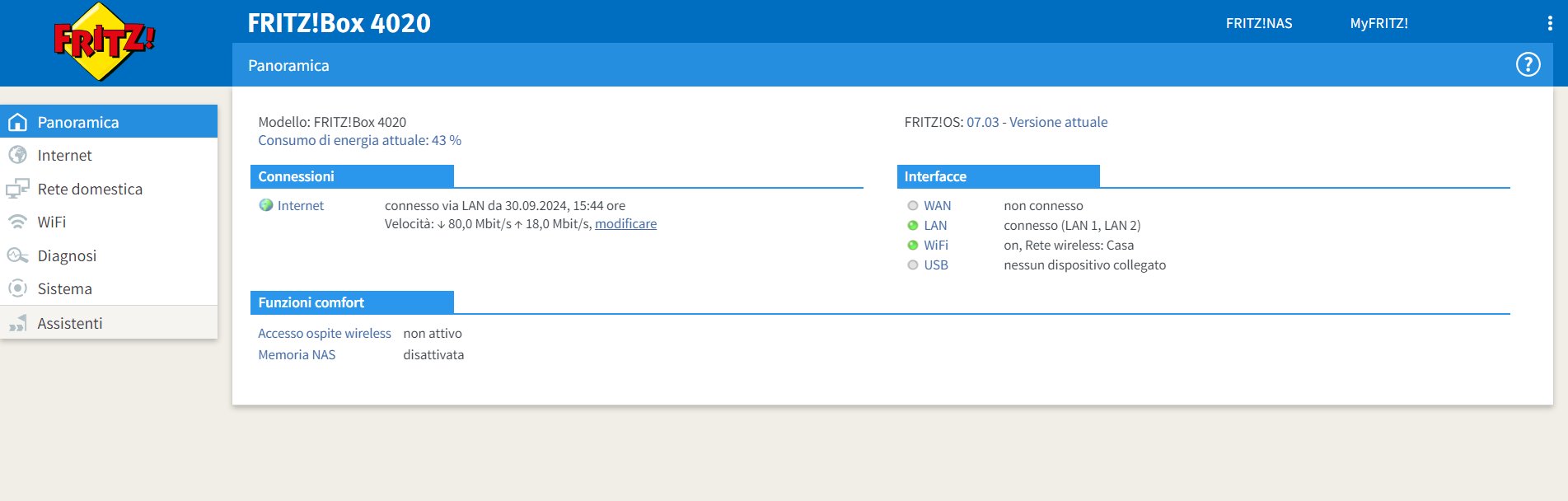

                Mia esperienza, Come da titolo ho aggiornato e resettato il 4020, alla versione 7.02. (il modem non è brandizzato). Inizialmente era mezzo tedesco e mezzo italiano. L’ho collegato in mesh con un 7530 (e insieme ad un 7490).Poi ho fatto un aggiornamento firmware del 4020 direttamente dal modem come diceva Andrea786 e mi sono ritrovato la 7.03 in italiano
                  kanna1980 ho modificato il commento sopra con i link giusti ...
                  pelliccia57 ti ritrovi la 7.03 in italiano
                  sul sito FTP di AVM trovi la 7.04 per il 4020 , il link è sopra

                    Andrea786 sul sito FTP di AVM trovi la 7.04 per il 4020 , il link è sopra

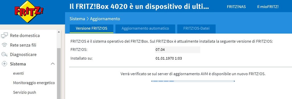

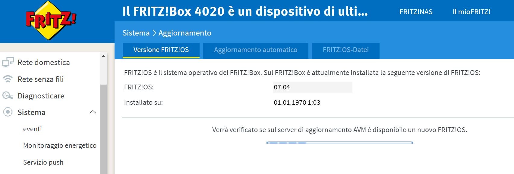

                    Strano, dalla pagina di ricerca aggiornamenti del modem mi dice che non c'è nessun aggiornamento. Non vorrei forzare, magari me lo ritrovo di nuovo mezzo italiano e mezzo tedesco.
                      pelliccia57 Strano, dalla pagina di ricerca aggiornamenti del modem mi dice che non c'è nessun aggiornamento. Non vorrei forzare, magari me lo ritrovo di nuovo mezzo italiano e mezzo tedesco.
                      vedi te ...
                      ok fatto ... pero' è sempre mezzo tedesco ..

                        Sul mio è installato il firm 07.03 e ho tutto in italiano. Se voglio aggiornare dal modem mi dice che è aggiornato.Booh. Secondo me forse il 07.04 è per versione europa il 07.03 per Italia. Sul sito avm l'aggionamento 07.04 è su altro
