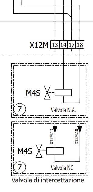

@simonebortolin Alla fine credo opterò per una Toshiba Estia da 6 kW. Ho un dubbio...
Secondo te mi conviene gestire radiante e fancoil come due zone separate? Non funzioneranno mai contemporaneamente ma avrò primavera/autonno fancoil a caldo, inverno radiante, estate fancoil a freddo.
Mi chiedo però una cosa, cosa comanda l'accensione dei fancoil? Il temostato attiva la pdc e la relativa pompa di ricircolo in modo da far camminare l'acqua.
L'idraulico ma parlava di un termostato che apre le testine del radiante e quello di bordo dei fancoil che apre la valvola a 3 vie, questo però implica che la pdc sia sempre attiva o un secondo comando...
