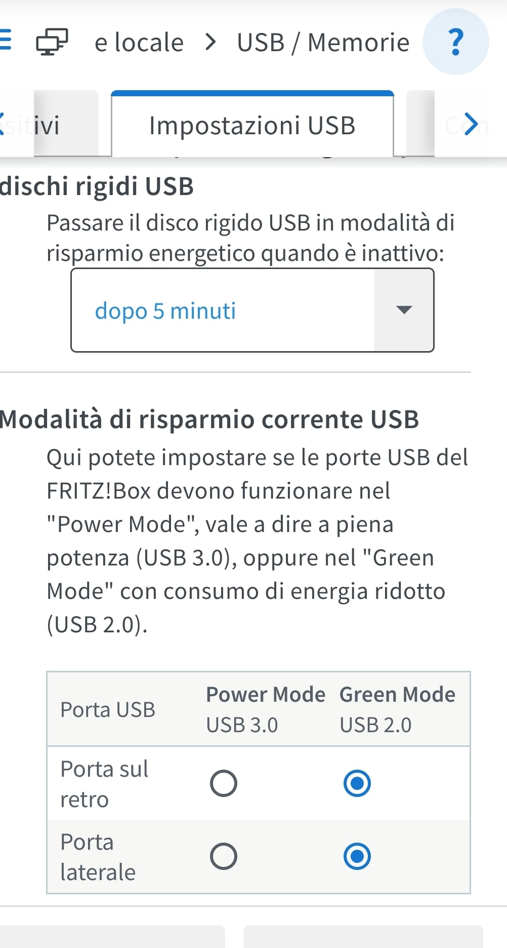

massie Paolooo Solo per un estremo scrupolo prova a settare da rete locale usb impostazioni usb le due porte usb da 3 a 2 (green mode). E' però probabile che si sia rotto

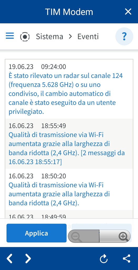

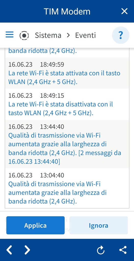

Paolooo Bast non ci sono errori...questo è il bello 😩 ti allego quello che vedo nel registro eventi wifi Nick1997 la rete è sempre stata separata, è cosi da 4 anni. 😥
massie Paolooo dall'interfaccia del Fritz setta le due usb3 a usb2 e vedi se cambia qualcosa con la wifi 2.5
Paolooo massie ah ok...a me nn compare nulla perché non ho alcun dispositivo collegato. "Nessun dispositivo USB collegato al FRITZ!Box."

Gell0ne Paolooo Io farei un controllo su quante reti wifi vengono rilevate nelle vicinanze (sotto canali radio nel nemu). Il fatto che nei log esca "qualità aumentata grazie a banda ridotta" significa che ci sono molte reti wifi nelle vicinanze. Inoltre, nella rete 5Ghz ti consiglio di mettere un canale da 36 a 48 per evitare che venga disabilitato da "utente privilegiato".

Paolooo Gell0ne Ciao, si confermo ci sono molte reti wifi rilevate (abito in un palazzo) ma fino a giovedi scorso funzionava a meraviglia...😭. La rete a 5ghz usa il canale 48.
Gell0ne Paolooo Può essere che giovedì scorso qualcuno abbia cambiato modem o aggiunto AP che interferiscono, cerca un canale con meno reti disponibili e prova ad utilizzare quello. Non so se fritzbox ha qualche protezione interna che disabilita il wifi 2,4 ma dubito.. L'alternativa è il reset, oppure potrebbe essere semplicemente guasto.
