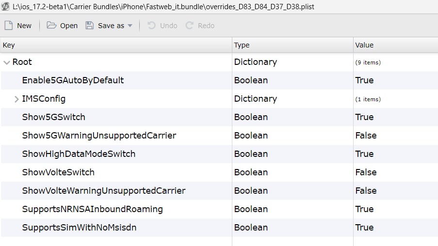

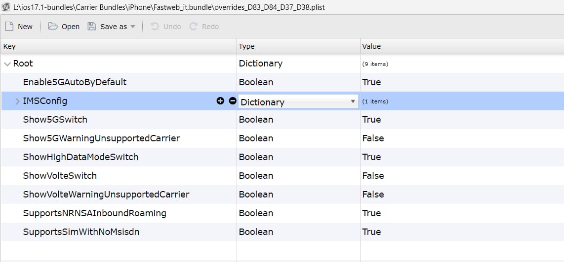

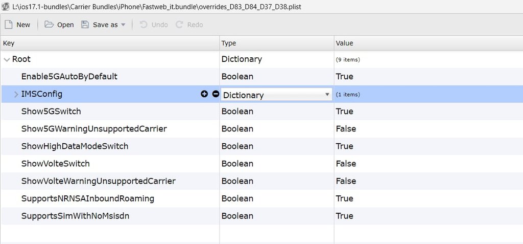

          handymenny Guarda nel carrier bundle Fastweb in iOS 17.2 beta, è stato aggiornato e mi pare di aver visto qualcosa riguardo “NR” 😉
            dariuccio83
            mi sembrano identici o ti riferisci a qualche altra beta?
              handymenny hai guardato anche nel carrier.plist?
              Ora sono fuori, in serata ricontrollo…
                dariuccio83 Lì l'unica sezione dove vedo qualcosa di 5G/NR è dove sembrano abilitare SMS over IP per LTE
                  handymenny Esatto, però in altri bundle NR (anche se false) non c’è proprio. Che sia un segnale?
