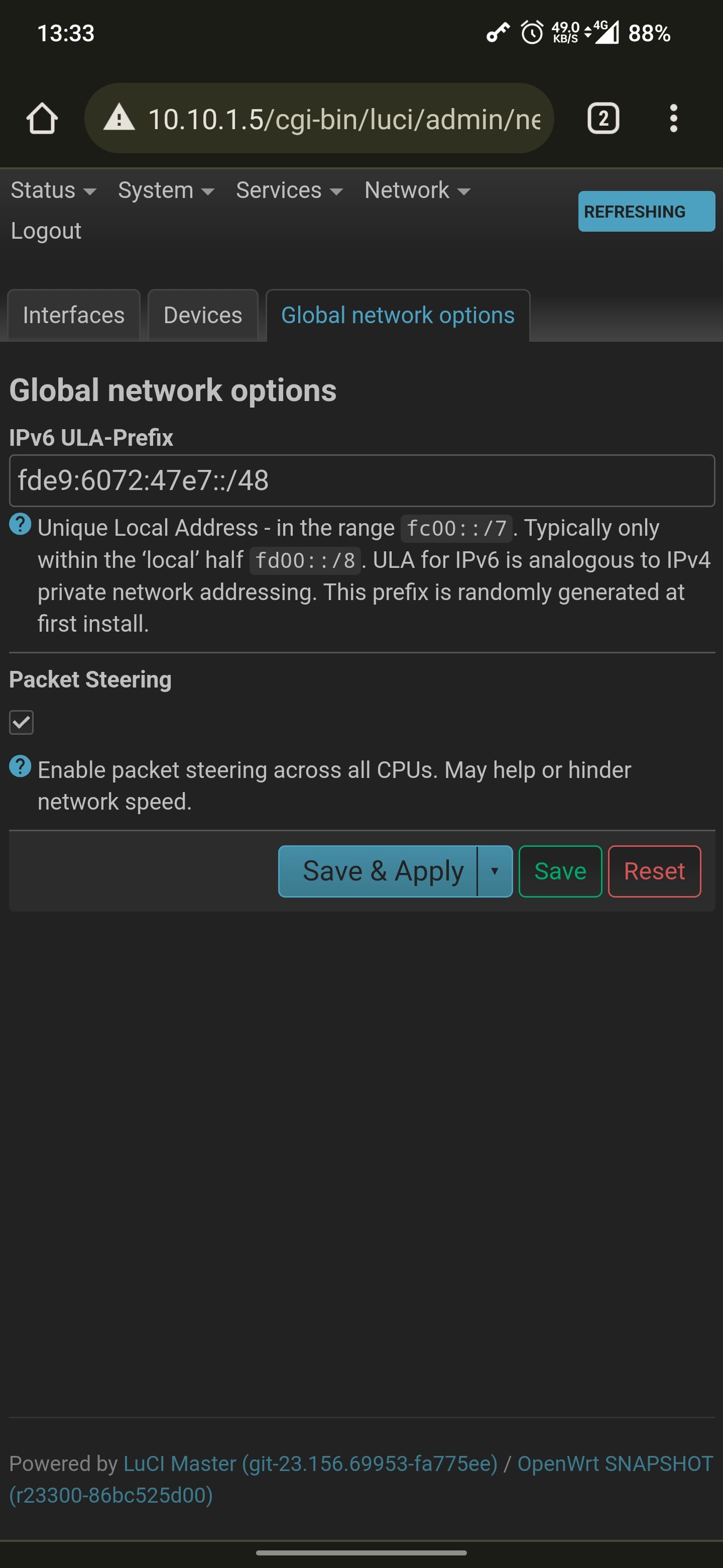

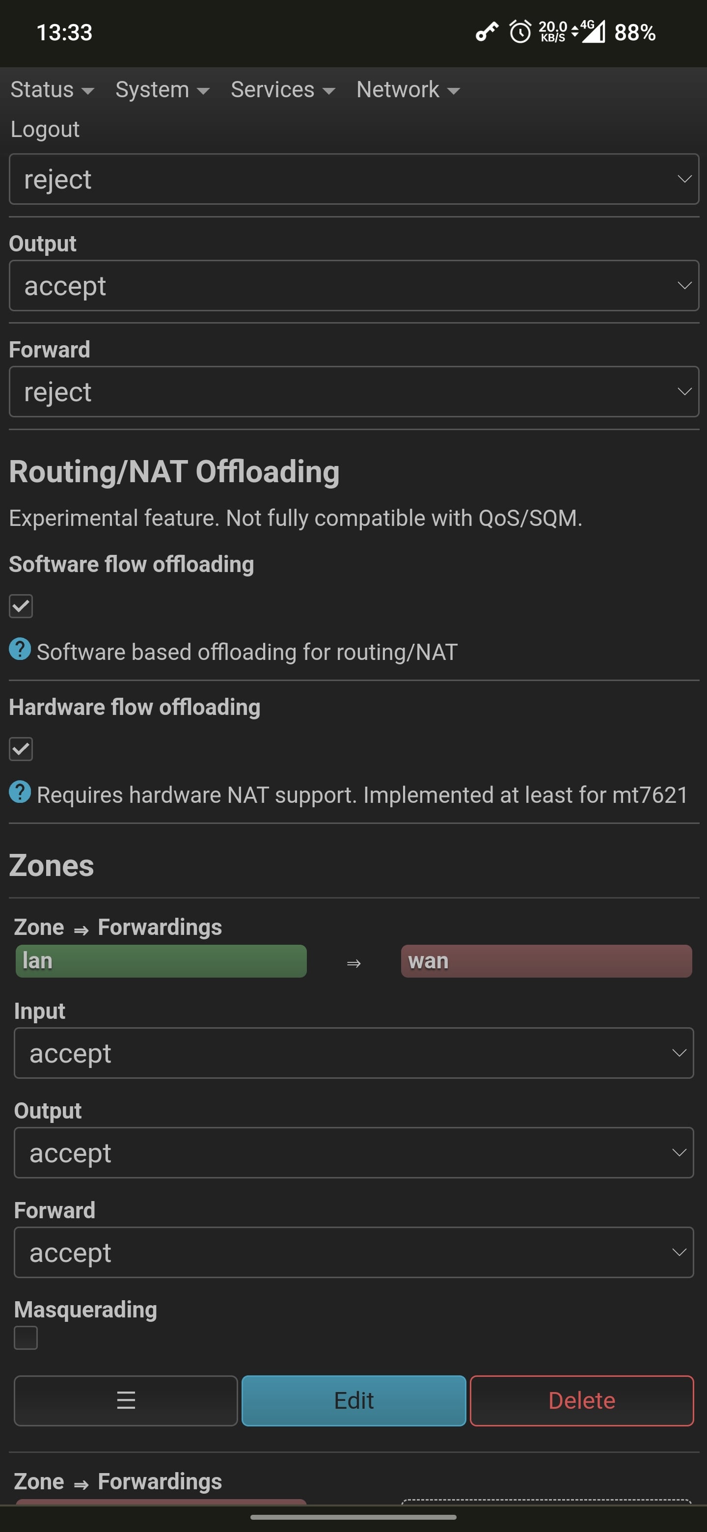

                          Hai abilitato il packet steering? E' sempre nelle opzioni del firewall

                            stich86 Hai abilitato il packet steering? E' sempre nelle opzioni del firewall
                            Nelle opzioni fwl non rilevo alcuna voce in merito, perlomeno a GUI...comunque se ti riferisci al valore di questi parametri
                            /sys/class/net/xxx/queues/rx-0/rps_cpus
                            in effetti è impostato a 0...anche se leggendo qua e là mi par di intendere che OpenWrt gestisca la questione in maniera trasparente...

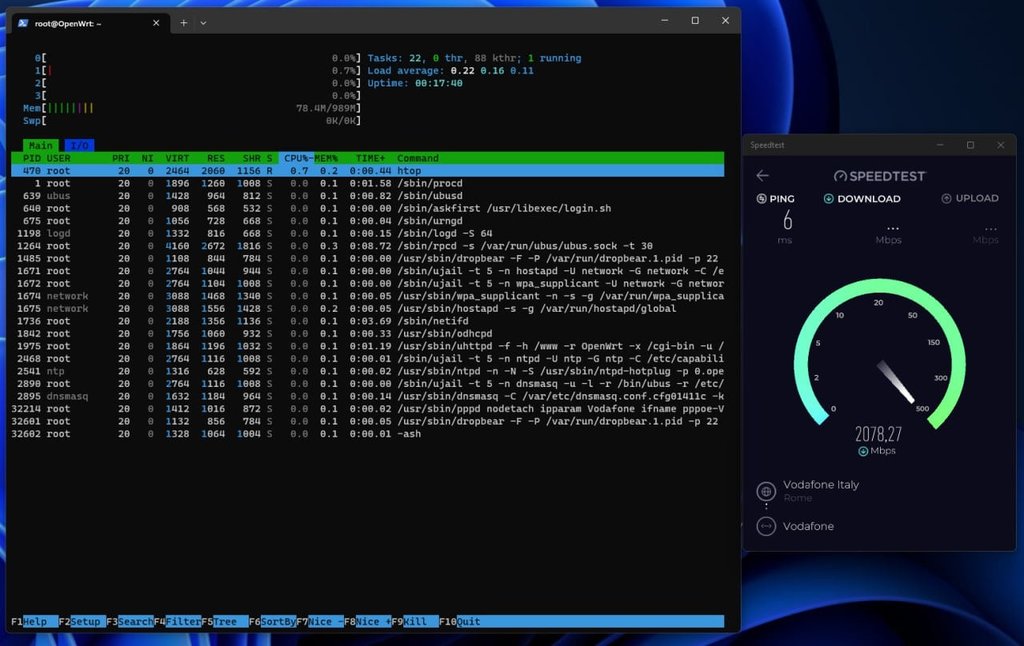

                              walt
                              stich86 sai il packet steering sull ex5601 ha effetto solo se lanci lo speedtest direttamente da dentro il router. Mentre se lanci speedtest da un client esterno non ha effetto.
                              Quindi si se Walt lancia lo speedtest da dentro il router allora ha senso abilitare il packet steering
                                skyscreaper88 i risultati delle prove sono cappati sia su dispositivo sia su apparato di LAN (PC che a valle di MikroTik "clocka" tranquillo i 2200 e rotti...)...comunque in assenza di opzione a GUI (che poi mi chiedo...possibile che la versione OpenWrt di @stich86 la abbia e la mia no...? Puoi produrmi uno screenshot?) mi confermi che il parametro da modificare è quello da me indicato?

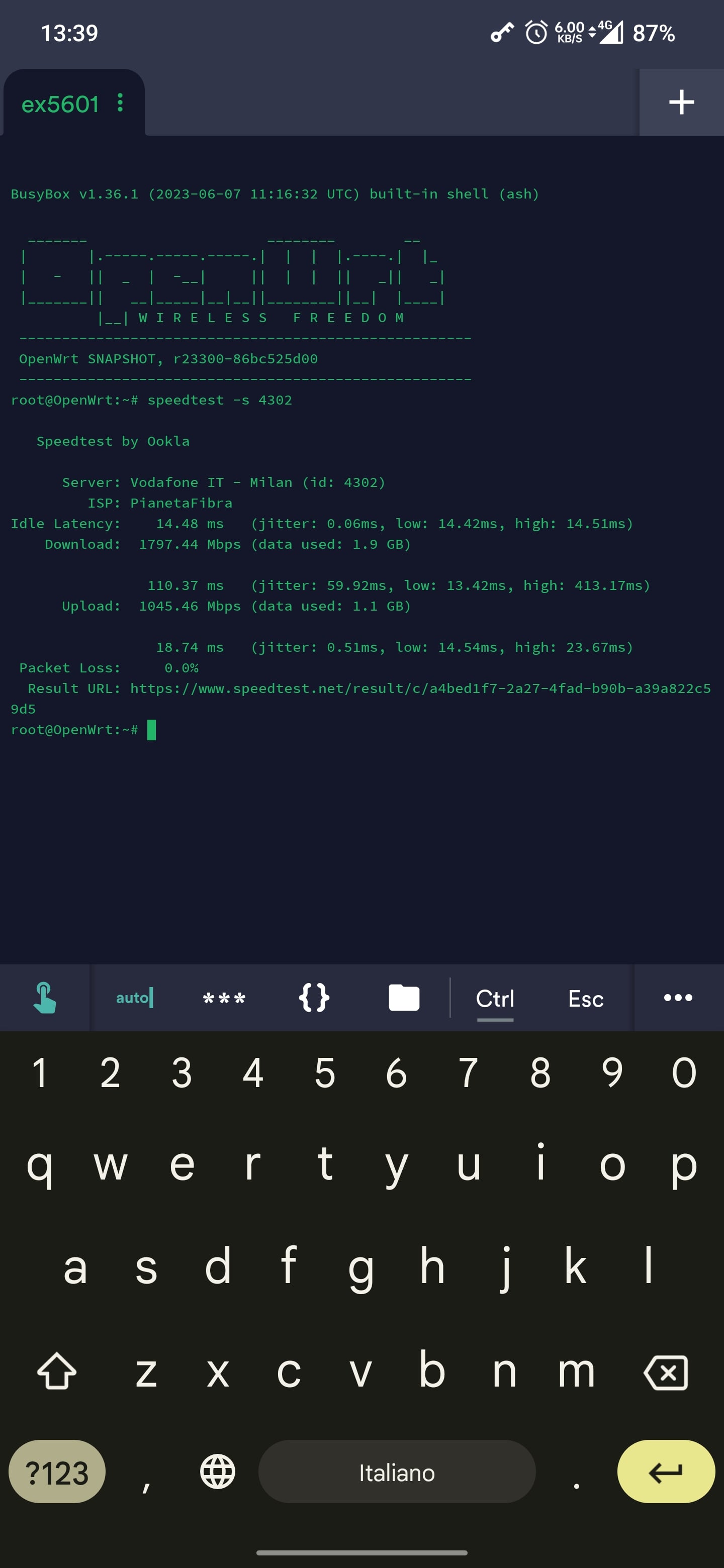

                                  walt

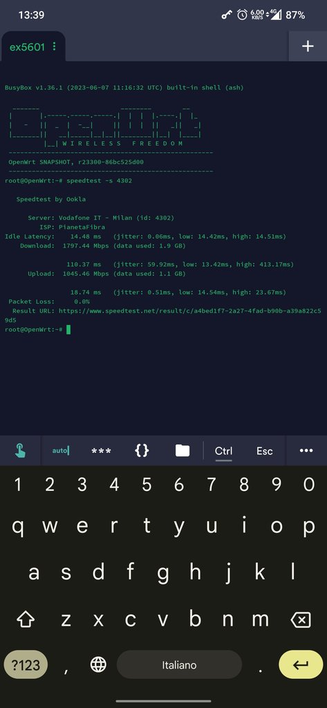

                                  Questo il mio setup... Abilito il packet steering solo se voglio lanciare speedtest da dentro openwrt e uso l f6005
                                  Questo l ho lanciato ora in remoto diretto dal router, io sono su olt Huawei Tim ma trasporto fastweb (pianetafibra)

                                    skyscreaper88 ahh ma è sotto Network, giusto!
                                    Ed è un parametro che avevo tenuto da parte non so mica per quale mistero della mia mente...
                                    In effetti la sua abilitazione migliora sensibilmente lo stato di cose...

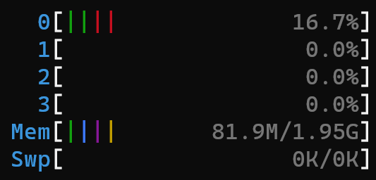

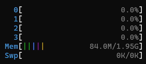

                                      walt appena posso ti faccio uno speedtest da PC invece senza packet steering. Praticamente tutte le CPU sono a zero o meglio questo è un utente su telegram che usa il mio stesso firmware su ex5601 @matem7
                                        skyscreaper88 appena posso ti faccio uno speedtest da PC
                                        L'importante è che non ci impazzisci dietro...😳
                                        skyscreaper88 Praticamente tutte le CPU sono a zero
                                        In considerazione del comportamento cui assisto io, questo aspetto - già evidenziato - mi lascia basito ben più dei valori di banda... 😵
