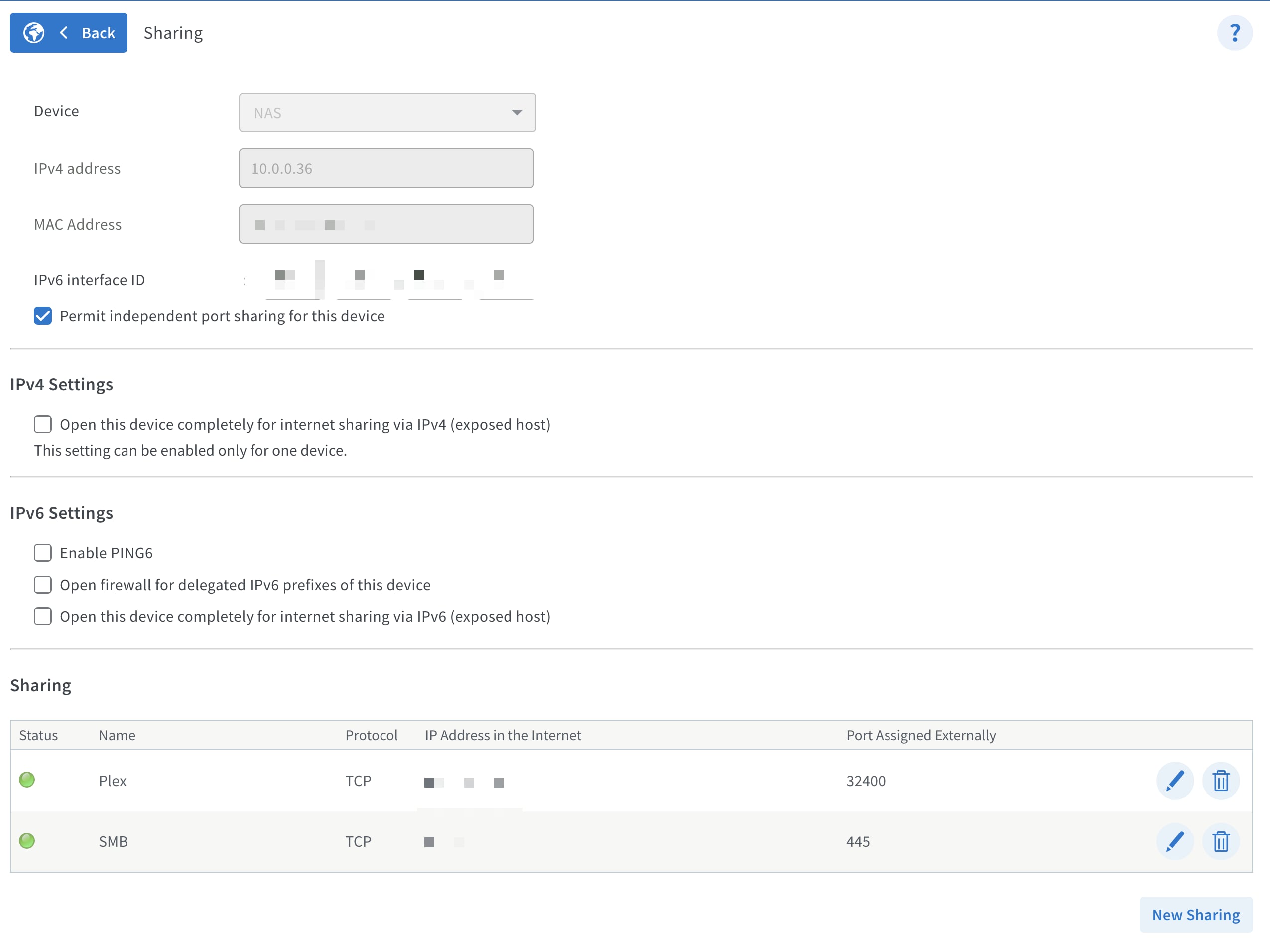

          MiloZ gli IP coincidono, ma il forwarding delle porte non vuole funzionare, ne tramite forward manuale ne via UPnP. Ho un Fritz 5530, ti viene in mente niente?
          Questa é la configurazione, non mi sembra di dover fare altro giusto?

          La cosa strana é che alcune porte sembrano correttamente aperte (vedi Plex) ma altre (come SMB) non ne vogliono proprio sapere. Non vorrei che blocchino SMB per sicurezza. Con il vecchio ISP riuscivo tranquillamente ad esporre la 445, addirittura avevo due NAT e tutto funzionava senza problemi.

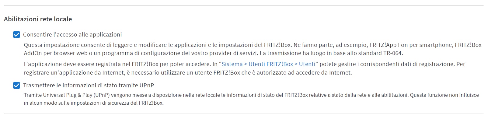

            FezVrasta
            Si anche io l'ho attivato così, queste due opzioni (Rete Locale ---> Rete ---> Impostazioni Rete) sono entrambe attive di default (anche se non dovrebbero influire)?
            Se provi ad abilitare proprio il DMZ con l'opzione "Open this device completely for internet sharing"
            Apre le porte?
              MiloZ no DMZ non aiuta. 🙁 però è strano che mi succeda solo con SMB.
              • MiloZ ha risposto a questo messaggio
                FezVrasta
                Non saprei allora, dipenderà da qualche caratteristica\configurazione degli apparati che usi, dato che l'IP è pubblico e il Fritz di per sè non dovrebbe avere bug in tal senso.
                walt ma %#$! 🤦‍♂️ nessuno menzionava questa impostazione da nessuna parte su internet. Disattivandola ho risolto. Grazie mille
