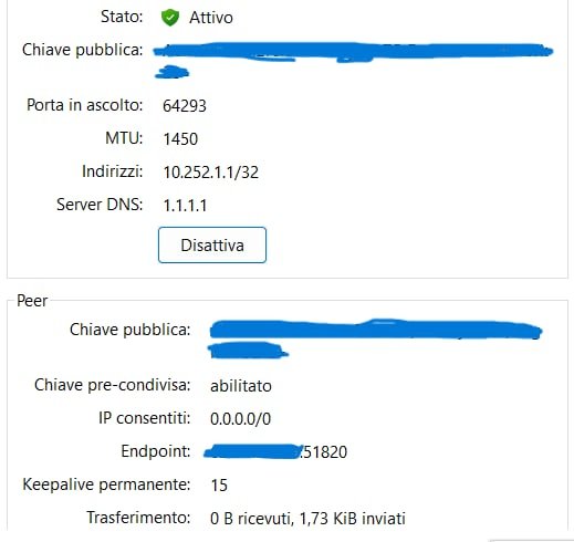

        Comunque se a qualcuno può interessare wireguard quando attivo il tunnel mi da così

          Arcelor
          Con 0.0.0.0/0 in "IP consentiti" tutto il traffico viene inviato sulla VPN. Lì puoi metterci se vuoi le subnet della tua LAN, e solo quel traffico sarà inviato sulla VPN. Dovresti però vedere gli indirizzi in LAN.
          Per invece navigare su internet devi configurare l'IP forwarding su Ubuntu, vedi: https://ubuntu.com/server/docs/wireguard-vpn-defaultgw

            [cancellato] Con 0.0.0.0/0 in "IP consentiti" tutto il traffico viene inviato sulla VPN. Lì puoi metterci se vuoi le subnet della tua LAN, e solo quel traffico sarà inviato sulla VPN. Dovresti però vedere gli indirizzi in LAN.
            Temo di non aver capito questa parte, io vorrei che quando attivo il tunnel sul client, tutto il traffico verso internet del client risulti uscente dalla rete di casa sulla quale ho la VPN. Inoltre vorrei poter accedere a dei dispositivi a cui posso accedere solo dalla rete locale.
              Arcelor tutto il traffico verso internet del client risulti uscente dalla rete di casa sulla quale ho la VPN
              Devi settare l'exit node su casa (sul server): cosa che, se non hai una FTTH, è un po' penalizzante lato prestazioni.
