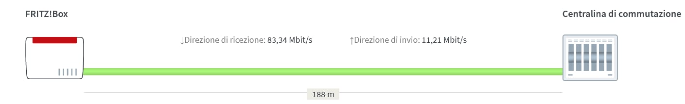

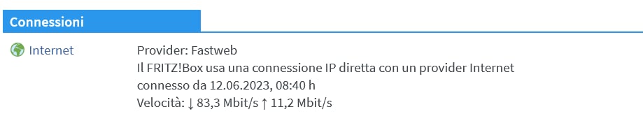

Ora, avevo gia' scritto settimana scorsa riguardo ad una domanda perche' dopo un periodo di disconnnessioni (originalmente con il fastgate andavo a 86/88 mega in down e 12 in up) mi sono ritrovato a malapena fare 70 mega in down e 8 in up. Ora che ho installato il fritzbox, mi segnala che la portante rilevata in down di 83,3mega in down e 11.2 mega in up. Marginale miglioramento che mi sta benissimo.

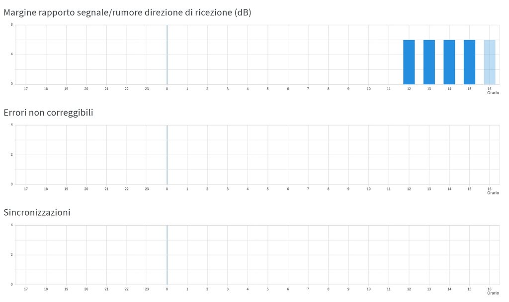

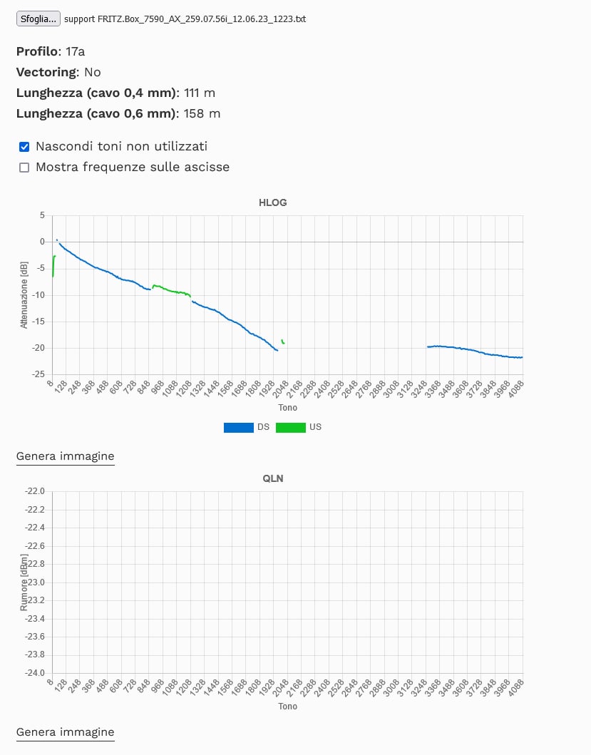

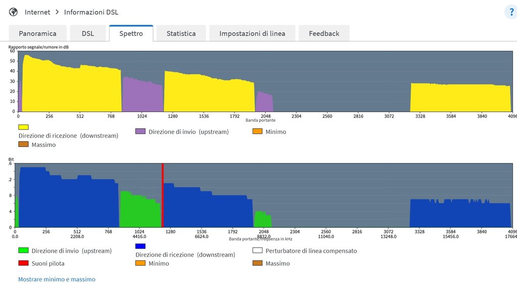

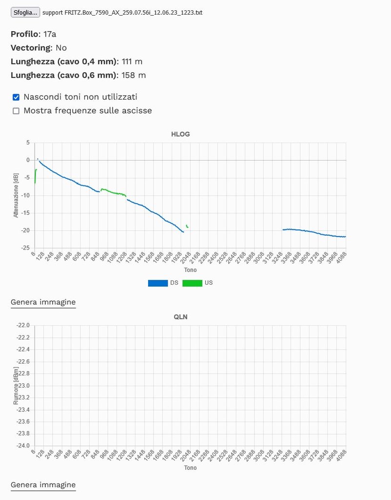

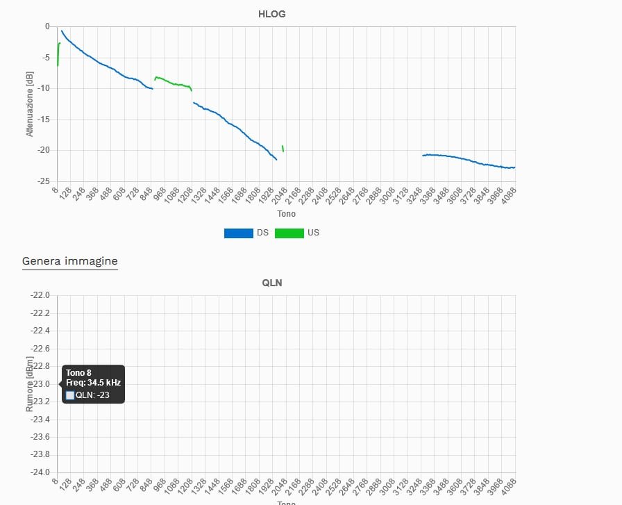

Ora che appunto ho un fritzbox posso esportare i grafici hlog e qln, pero' onestamente (anche leggendo la wiki) non c'ho capito proprio una mazza. Oltretutto, il grafico sul rumore e' praticamente vuoto, e solo "hoverando" al di sopra di esso con il mouse, si vede un dato che non so interpretare. Qua sotto vi metto tutte le immagini. Qualcuno sarebbe cosi' gentile da farmici capire qualcosa? Vi ringrazio in anticipo, e vi auguro una buona settimana.

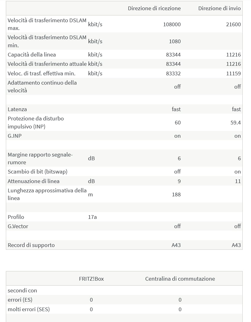

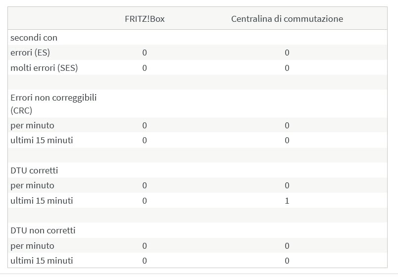

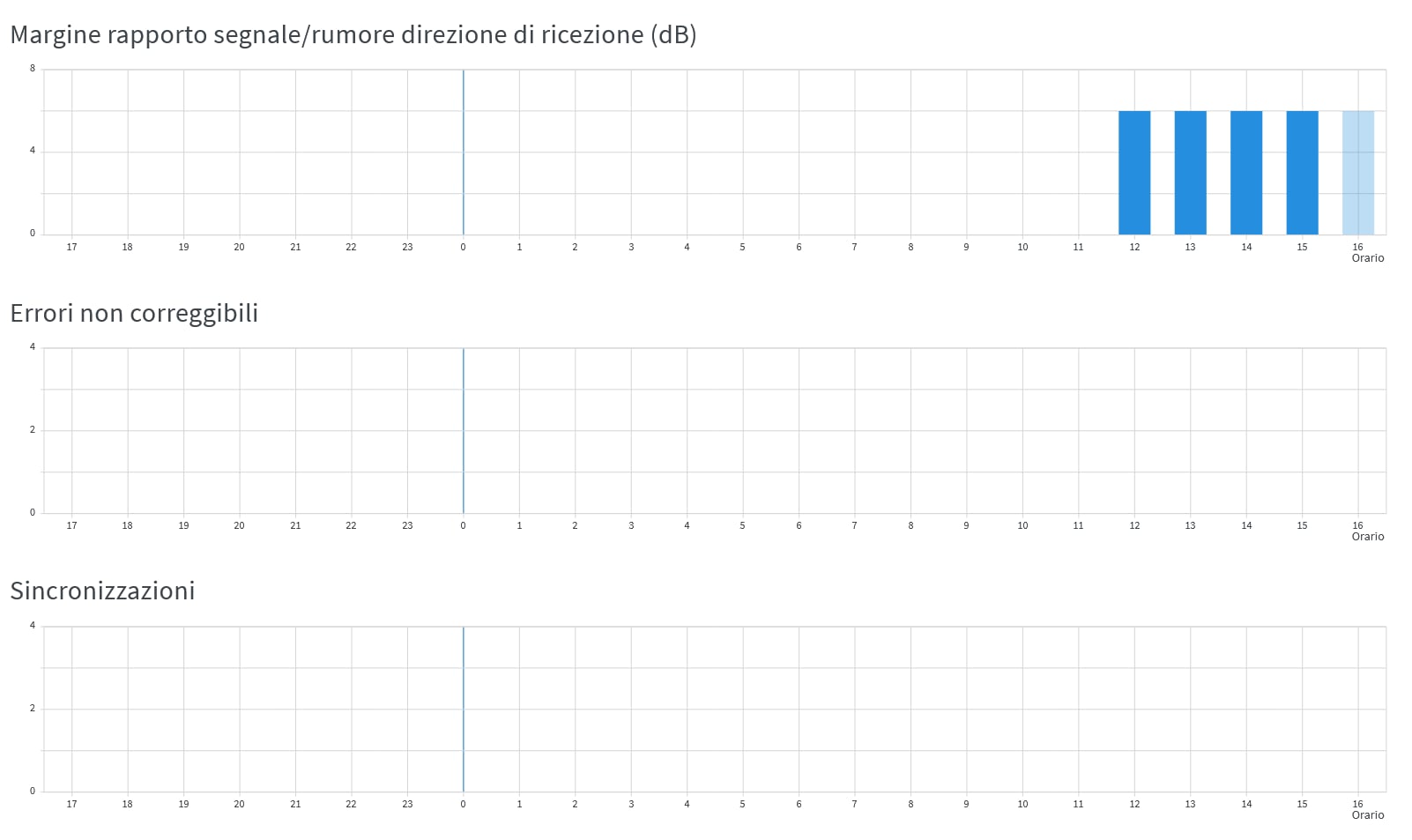

    Dadone86 puoi postare anche la pagina dsl compresa la parte in fondo (errori), la pagina statistica (intervallo 1 settimana)?
    Ciao e grazie per avermi risposto. Spero sia questa la pagina che intendi, altrimenti fammi sapere che vado nella sezione giusta 😃 Una settimana la vedo dura, dato che il fritzbox mi e' stato attivato solo sabato scorso verso le ore 12 (e comunque non saprei come selezionare l'arco di tempo haha).

      Dadone86 con un tecnico compiacente ed una verifica della coppia, se disponibile una migliore, forse potresti recuperare portante in upload e qualcosa anche in download; improbabile però che tramite FW ti facciano uscire un tecnico TIM su una linea che è stabile, funzionante e non errorata.
      Quindi dai grafici si evince che e' tutto in regola e che un eventuale miglioramento sarebbe solo marginale? La linea a me va benissimo cosi'. Ci sono persone messe molto peggio. Era giusto una mia curiosita' se tutto fosse nella norma dato che appunto dopo svariati problemi avevo notato un calo della portante di quasi 20 mega. Comunque grazie ancora 😃

      Che versione del firmware Fritz stai usando? Il grafico del QLN non è basato su dati corretti o alcun data, i valori in ordinata sono fuori scala. Il problema nel tuo caso è l'upload - controllerei le connessioni dei fili, potrebbe esserci un cattivo contatto.
        [cancellato] Innanzitutto, grazie anche a te per la risposta. La versione del firmware e' l'ultima versione aggiornata. Le connessioni dei fili mi sembra sia strano dato che come ho detto nell'op, ho rifatto l'impianto due settimane fa, e ho guadagnato circa 3 mega in upload (con il fastgate arrivavo a massimo 8, mentre ora sono sugli 11).
        Per quello che riguarda il grafico qln non riesco nemmeno io a capire come mai sia vuoto. Potrebbe essere sempre per via del collegamento dei fili?

            Sicuramente ci sono problemi su QLN ma NON dipendono dai collegamenti perché altrimenti non navigheresti per niente. Ad occhio direi che o con l'ultimo aggiornamento è cambiato qualcosa nel format dei dati e quindi non funziona il generatore di grafico (non posso provare non avendo una FTTC) oppure non funziona qualcosa nell'esportazione dei dati.

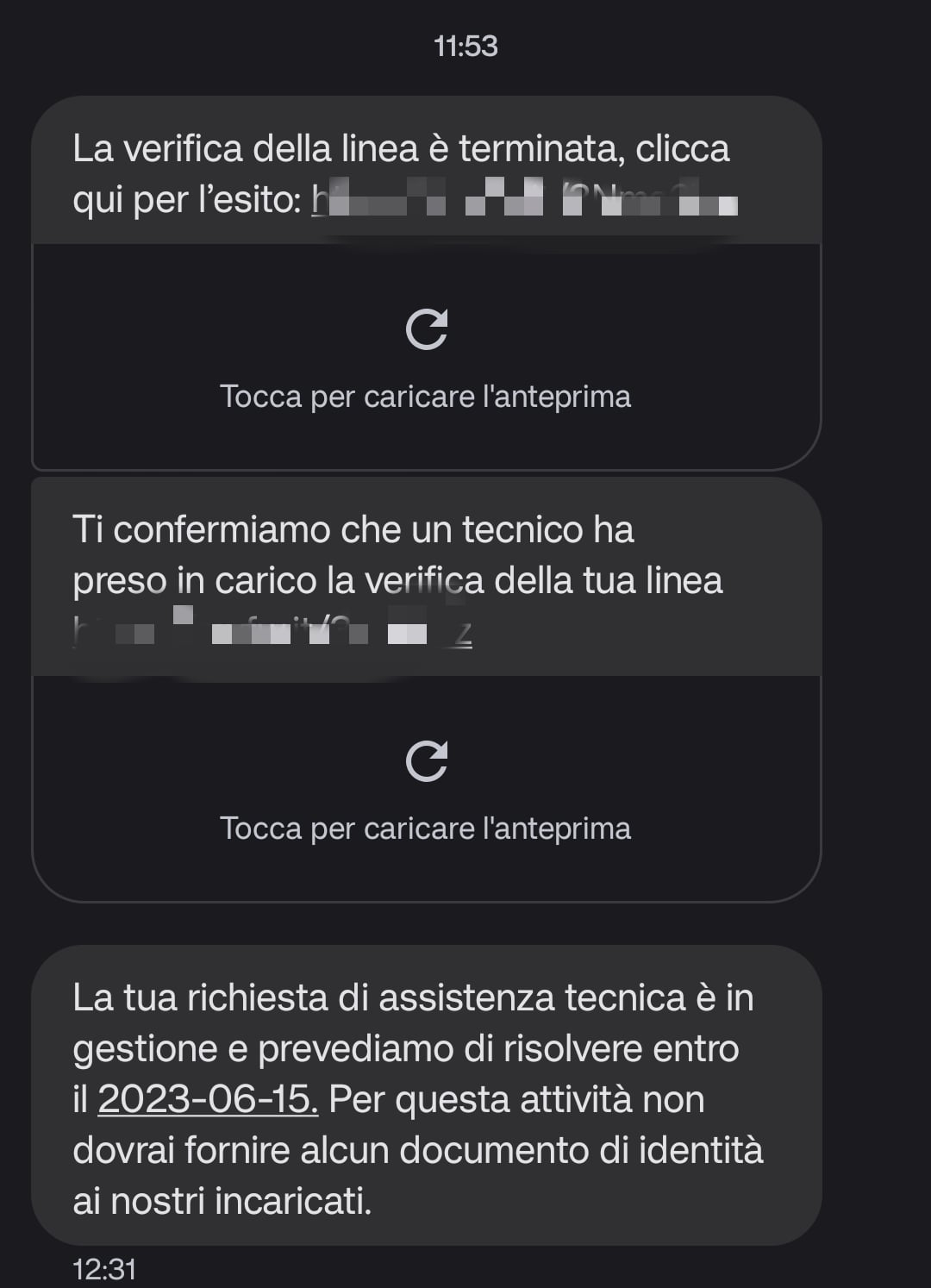

                Comunque per non sapere né leggere né scrivere ho utilizzato il servizio di assistenza plus che mi fornisce Fastweb segnalando problemi con la linea. Ti chiedono il numero di cellulare perché poi al termine delle verifiche sulla linea, inviano un SMS con un link per visualizzare il riscontro. Aprendolo, mi è stato detto che per quel tipo di problema un tecnico sarebbe intervenuto in centrale.
                Adesso infatti se vado su le mie richieste ho una pratica aperta come "navigazione lenta" in gestione.

                  [cancellato] La versione ax del Fritz produce grafici abbastanza inaffidabili in diversi casi.
                  Bisognerebbe verificare hlog da golden modem o da NGASP.
                  Se fosse confermato così andrebbero fatte delle verifiche sulla linea.
                  Escludo comunque falso contatto dal grafico

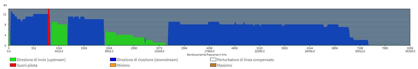

                  I grafici bitloading e SNR come sono?
                    Dadone86
                    Il ticket automatico te lo aprono a prescindere ma dubito faranno qualcosa di concreto perché per gli standard hai una linea che è ampiamente sopra il minimo e stabile.

                      Dadone86 Per quello che riguarda il grafico qln
                      il tuo modem non li genera, quindi è normale così
                        Hadx come faccio a reperire quelle due info? (Bitloading e snr intendo)

                        EDIT qui altri grafici nel caso possano servire a fare piu' chiarezza
                        Filippo94 capisco 🤔 pensavo che il 7590ax essendo il top di gamma (almeno per la fttc) lo facesse. Grazie 😁

                          @Hadx perdona il bump, ma ho aggiornato il mio ultimo post. Sono quelli i grafici a cui facevi riferimento (bitloading e snr)? Altrimenti, saresti così gentile da indicarmi dove posso andarli a recuperare? Perdonami ancora il bump.
                          Hadx La versione ax del Fritz produce grafici abbastanza inaffidabili in diversi casi.
                          Nel caso di 7530 ax ,io riesco a generare
                          Ho provato sia presa diretta che mettendo un filtro adsl per capire cosa cambiava e genera i grafici
                          Perde velocità e la parte del rumore rimane identica(o quasi),la parte dell hlog invece passa dal punto più alto da -6 a -8 circa , e quello più basso da -60 a -70
                          L unico dubbio che ho è che arrivo "solo" a 3952 eppure penso che dovrei prendere tutte le frequenze
