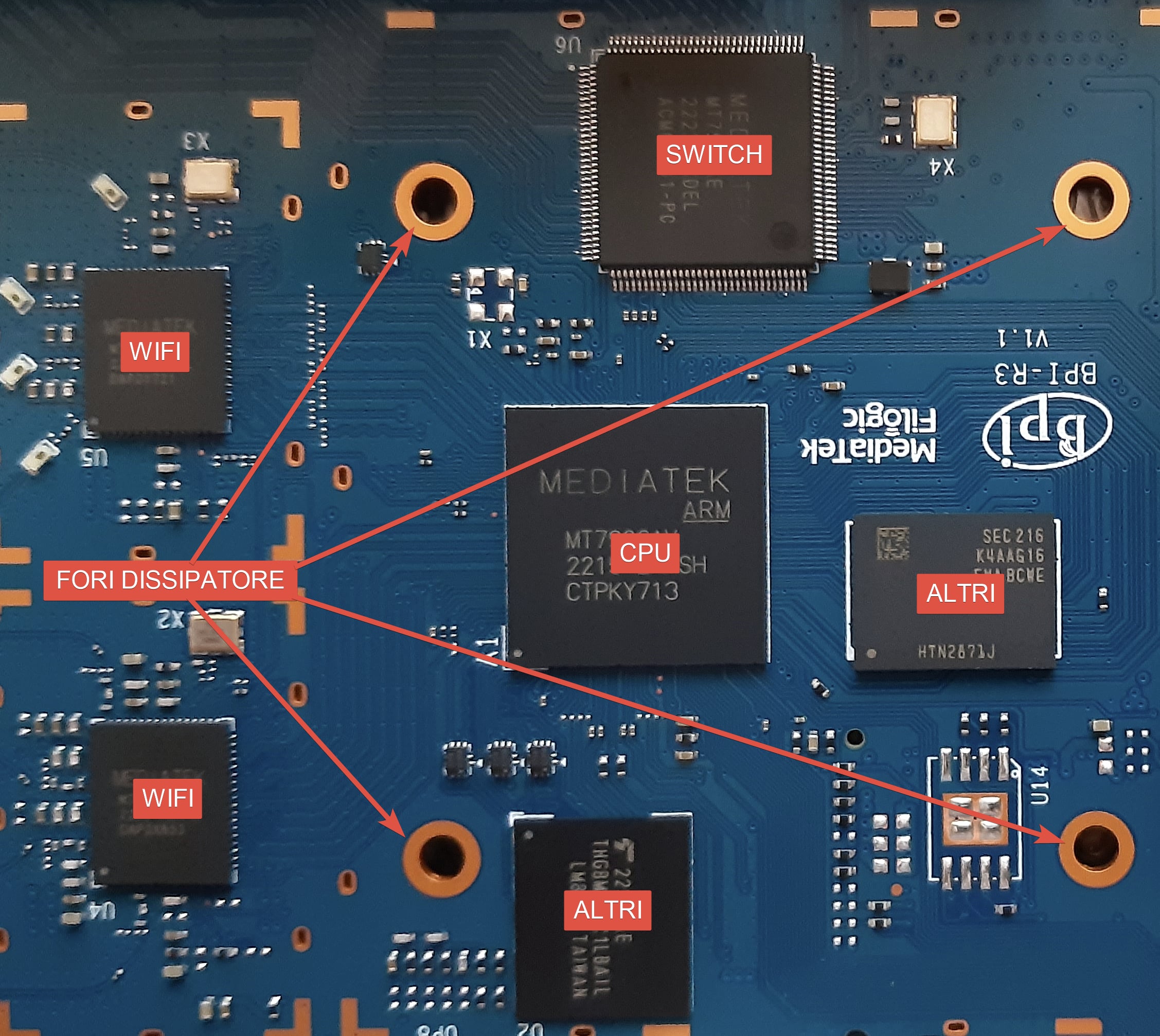

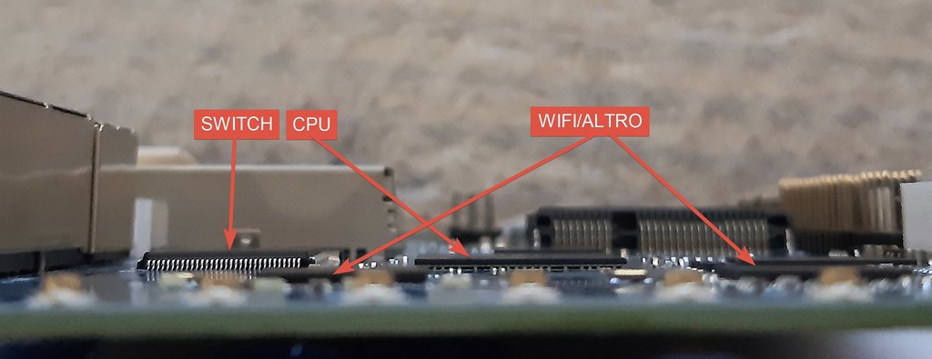

Ho appena aperta la confezione del Banana Pi BPI-R3, ad una occhiata sommaria del circuito stampato (rev. 1.1) ho notato che lo switch chip presenta spessore di poco superiore rispetto a quello degli altri chip in particolare rispetto a quello della CPU
condizione sfavorevole al corretto montaggio del dissipatore stock
In merito a questo scenario mi permetto di menzionare nello specifico @giafedele in quanto già titolare del medesimo dispositivo: tu quale soluzione correttiva hai adottata?
Io ho presa in considerazione l'applicazione di banale pad termico: pareri in merito?
Grazie a tutti 🤓
    walt pareri in merito?
    Se parli di possibili problemi meccanici, col pad non risolvi: la pressione la eserciteresti comunque sul chip (da vedere se rilevante o meno).
    Per isolamento elettrico o scambio di calore invece va benissimo.

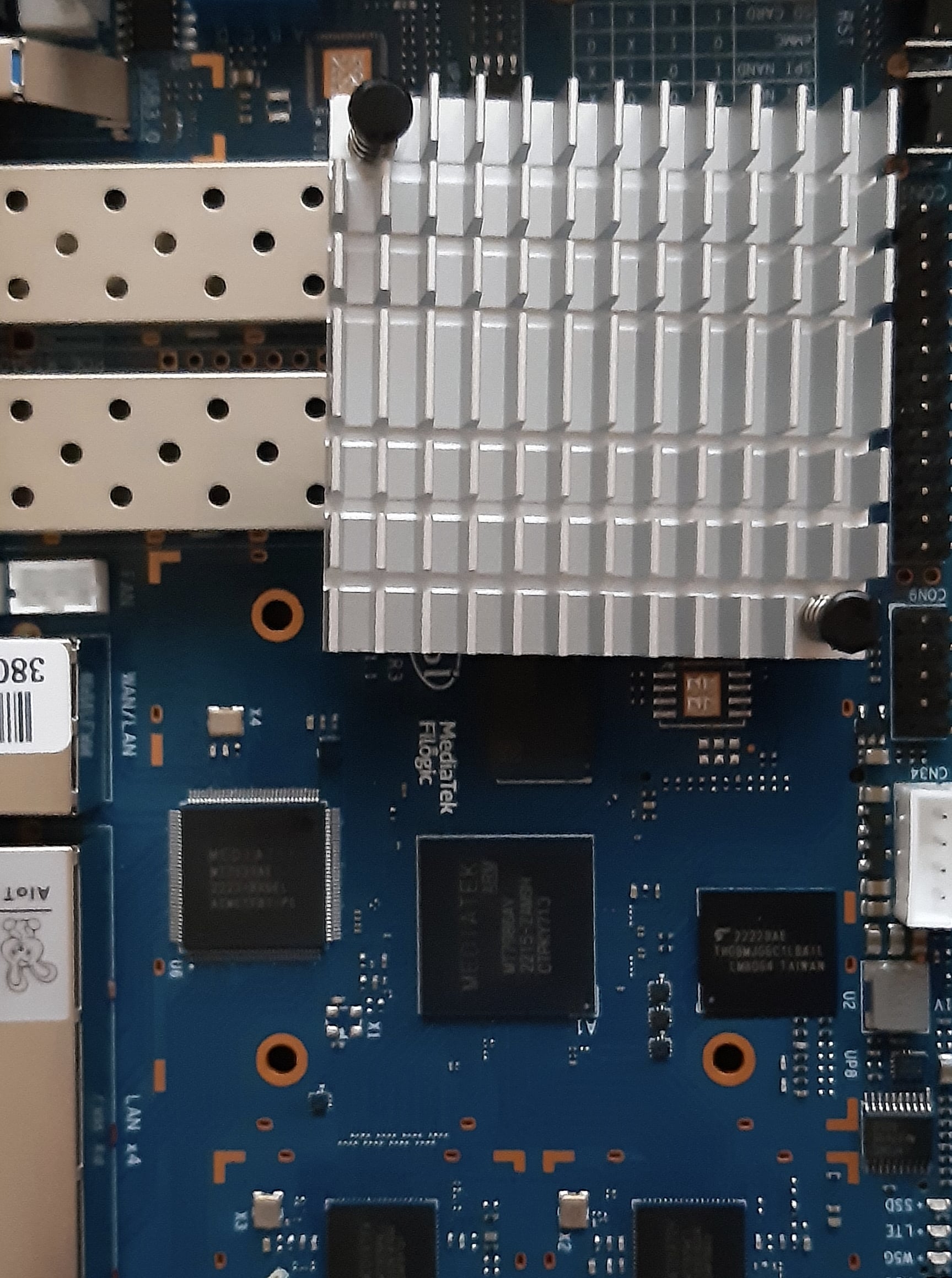

        Per ora ho a disposizione il dissipatore passivo stock che si àncora appunto a due dei quattro fori presenti sul circuito stampato.
        giafedele a sto punto metti i pad su tutti i chip a mo'di spessore e sul chip più alto solo la pasta termica
        Sarebbe la mia intenzione, oggi mi arrivano i pad termici...ma è doveroso sottolineare che il dissipatore stock va a coprire in toto soltanto CPU e altro chip, e parzialmente switch + altro chip: sulla base della tua esperienza d'uso converrebbe invece adottare la strategia dei singoli dissipatori...? Grazie!

            Ecco il dissipatore fornito con il dispositivo acquistato su Amazon (da rivenditore terzo):
              walt il rivenditore terzo sarebbe? Non trovo la versione case+dissipatore 😁
                walt grazie. Sulle foto non si vedeva il dissipatore.
                  Juza confermo...in effetti in fase di acquisto ero addirittura convinto che non fosse fornito.
