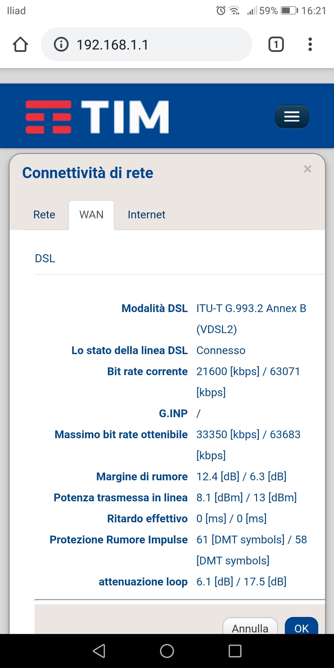

Buongiorno è appena andato via il tecnico che mi ha attivato la fttc 100 mega della Tim. Volevo un parere sulla qualità della mia linea e se c'è qualcosa che si può fare per migliorarla ringrazio in anticipo. Allego la schermata del modem.
Andando su fibermap e gea l armadio dista 466 mt dalla mia abitazione. Ringrazio in anticipo.
    Hadx domanda forse stupida ma anche con la fibra si può settare il profilo 6 DB??per agganciare qualcosa di più?? Inoltre il tecnico mi ha detto che c'è anche la 200 mega mentre su fibermap dice che non è disponibile come faccio a capire se è vero,? A questa distanza riuscirei ad avere un ulteriore miglioramento? Grazie ancora
      Ludocrys87 È già impostato un SNR a 6dB.
      In upload la velocità è limitata artificialmente a 21600 Kbps su tutti gli ONU Tim d'Italia, é una loro scelta commerciale e non è forzabile dall'utente.
      Lo scolapasta (o radiosveglia, quello che è) non fornisce i valori di DS3.
      Indicativamente ti direi che con >17dB di attenuazione in DS1 non avresti miglioramenti
      Ma andrebbe vista la risposta in frequenza del cavo per una risposta certa.
        Hadx ma per verificare la disponibilità reale della 200 mega come posso fare?? Posso richiedere il profilo della 200 alla tim peggiore ipotesi cosa cambierebbe... Potrei peggiorare o rimarrebbe invariata?

              Ludocrys87 L'ONU è il: 03103B_09
              C'è stato un mancato upgrade, ossia dovevano portarlo a 200 Mbps ma c'è stato un problema che ha impedito l'upgrade.

                  Hadx capisco quindi anche volendo non potrebbero attivarmi il profilo. Scusami se approfitto della tua disponibilità ma ho fatto diversi speed test ed ora da 45 mega in wifi e scesa a 15 mega com'è possibile è normale un oscillazione del genere?

                      Hadx ora nn ho la possibilità non ho il cavo mi organizzerò comunque se eseguo il test dall app my Tim mi da sempre 61 in down e 20 in up fissi è attendibile?? Io credo che sia il mio scola pasta che fa cilecca in wifi ho già provato a chiamare la tim ma non vede nessuna caduta di linea e non me lo sostituisce...
                        Ludocrys87 se eseguo il test dall app my Tim mi da sempre 61 in down e 20 in up fissi è attendibile??
                        Tramite la app testi la velocità del collegamento fisico, ossia hai confermato che non ci sono problemi fisici.
                        Potrebbe essere saturazione, ma quasi sicuramente è il WiFi.
                        Nella scatola del modem trovi un cavo ethernet che puoi usare per fare il test.
                          Hadx ok capito e che non ho un PC per fare il test. Dubito sia saturazione il tecnico ha detto che sono il primo ed unico ad essere collegato alla fttc... Comunque appena riesco faccio il test con il cavo. Grazie mille per l'aiuto.
