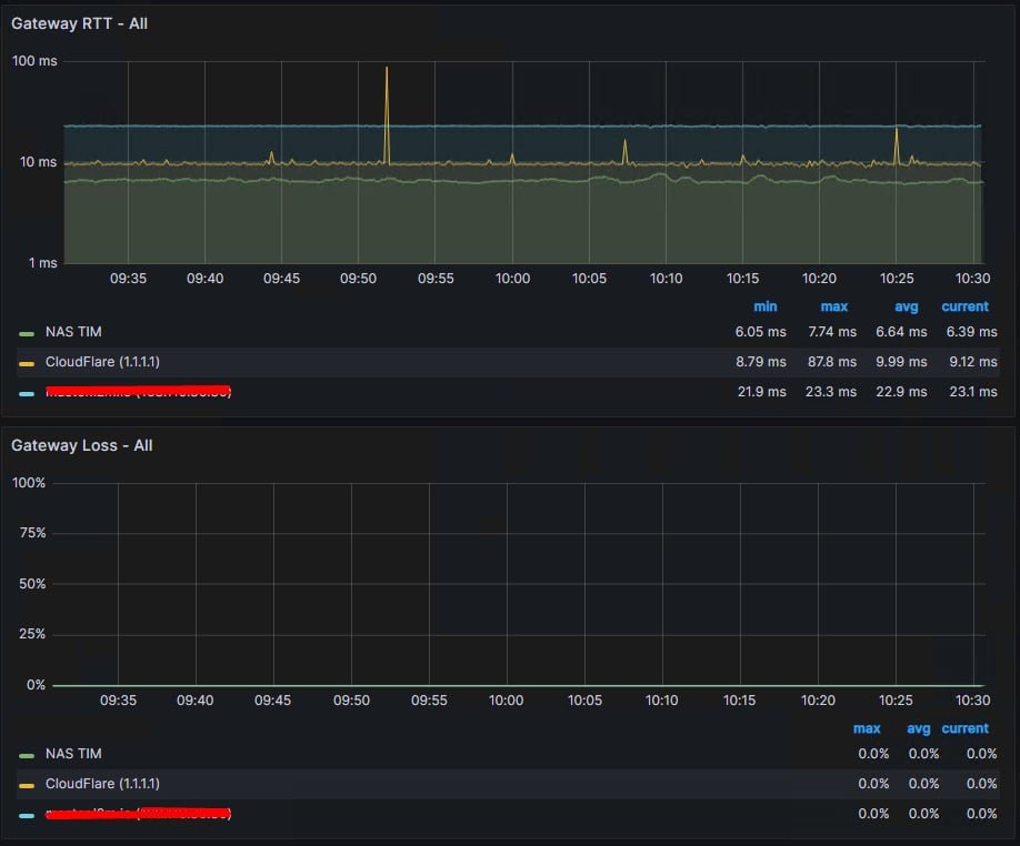

se il tuo fine è rilevare lo stato della connessione stile netwatch per pilotare il WAN failover, per quanto scomodo adotterei il workaround suggerito da @ErnyTech quindi pingherei il NAS
Per me è abbastanza inutile, meglio usare un IP tipo qualche DNS. Il "workaround" l'ho pubblica più come curiosità, non lo userei 🤣
    ErnyTech è scomodo ma non inutile poiché a mio avviso il NAS rimane a tutti gli effetti l'host più significativo in termini di rilevamento via ping della stato connettività d'accesso.
    Comunque se @jimmi non ha intenzione di applicare quel workaround ma ha comunque interesse ad affidarsi al ping verso NAS, posso procurargli l'IP "pubblico-pubblico" del NAS su cui è attestata la sua linea.
    Il mio obbiettivo è solo monitorare la qualità della rete.
    Se uso un DNS di qualche tipo, la mia preoccupazione è che potrei avere dei falsi positivi.
    Nel senso che l'instradamento verso quel DNS è sempre quello, e magari non rilevo problematiche su altri instradamenti.
    Non so se a questo punto pingare l'indirizzo del NAS sia la soluzione perfetta.

                jimmi Il mio obbiettivo è solo monitorare la qualità della rete.
                ICMP non è molto affidabile per quello - può essere droppato in qualsiasi momento se c'è traffico a maggior priorità. Quella fuinzione di pfSense è essenzialmente per il bilanciamento/failover a seconda dello stato del gateway.
                Bisognerebbe fare delle probe con pacchetti TCP e UDP - o analizzare il traffico reale che passa dal router - così almeno non si genera traffico "inutile" che va comunque gestito.
                • jimmi ha risposto a questo messaggio
                • jimmi e walt hanno messo mi piace.
                  [cancellato] Mi piacerebbe scendere nel dettaglio. Magari mi riesci ad indirizzare?
                  Per ora mi sto affidando al ping/packet loss
                  Si possono utilizzare sistemi stile SNMP e Netflow per ottenere direttamente statistiche del traffico e delle interfacce di rete. Poi per misurare la latenza con sistemi esterni ci sarebbe bisogno di sonde sufficientemente affidabile, ad esempio installate su VM o container in sistemi remoti.
