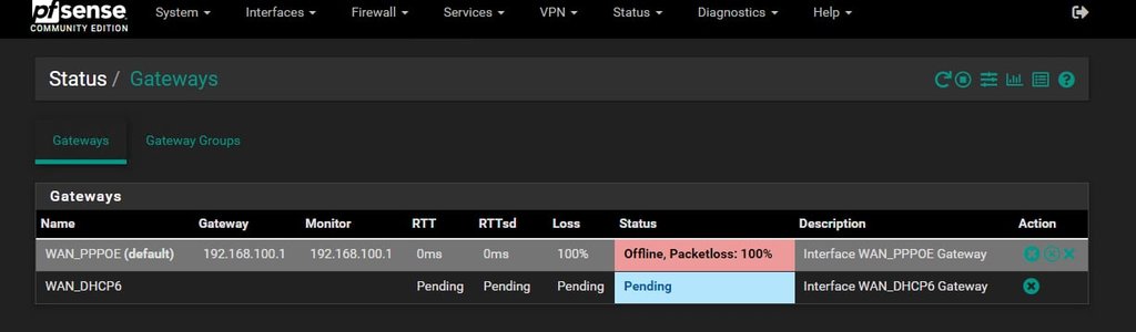

Buongiorno a tutti,
volevo sapere se è una condizione standard il completo packetloss sul gateway di TIM.
C'è un modo per risalire all'informazione corretta?
Premetto che mi serve per costruire una dashboard su Grafana.
Altra cosa, posso eliminare il gateway DHCP6? O faccio danni?
Grazie se qualcuno mi può aiutare.

    jimmi due considerazioni:
    • l'E2E della PPPoE TIM (cioè l'indirizzo remoto del NAS) non risponde ai ping
    • TIM ad oggi non utilizza IPv6

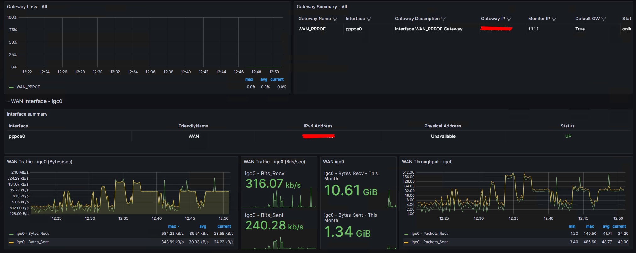

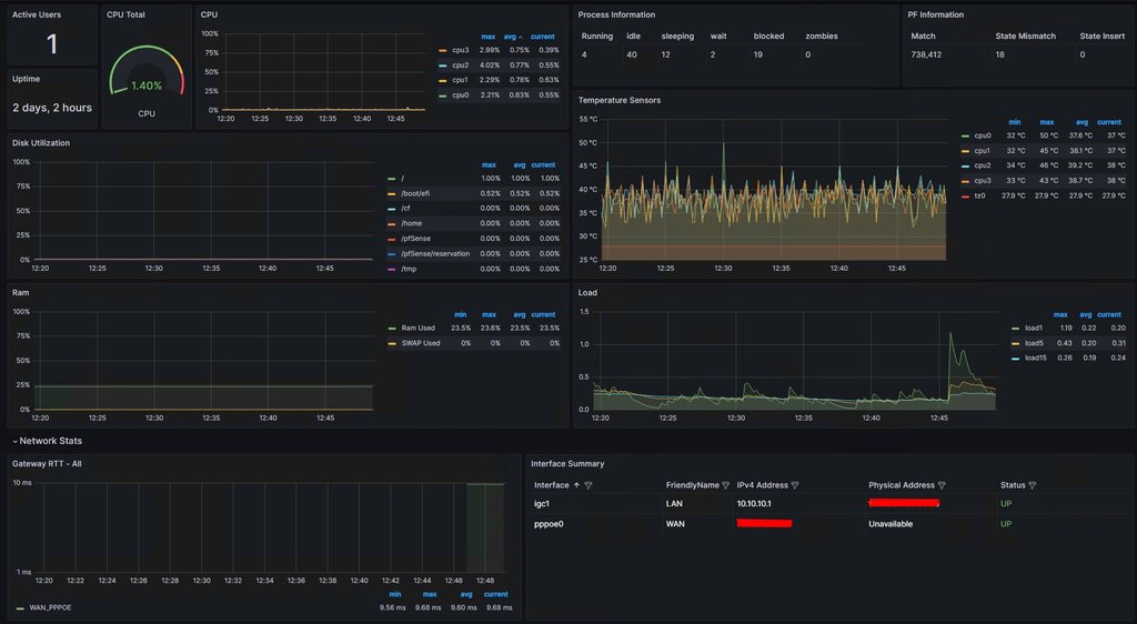

                  LucaTNT Ottimo! Grazie...
                  Vi condivido le dashboard 😀
                  Ci sono ancora un po' di cose da sistemare... Sono partito da questo repository https://github.com/VictorRobellini/pfSense-Dashboard
                  Poi vi condivido le modifiche 😃

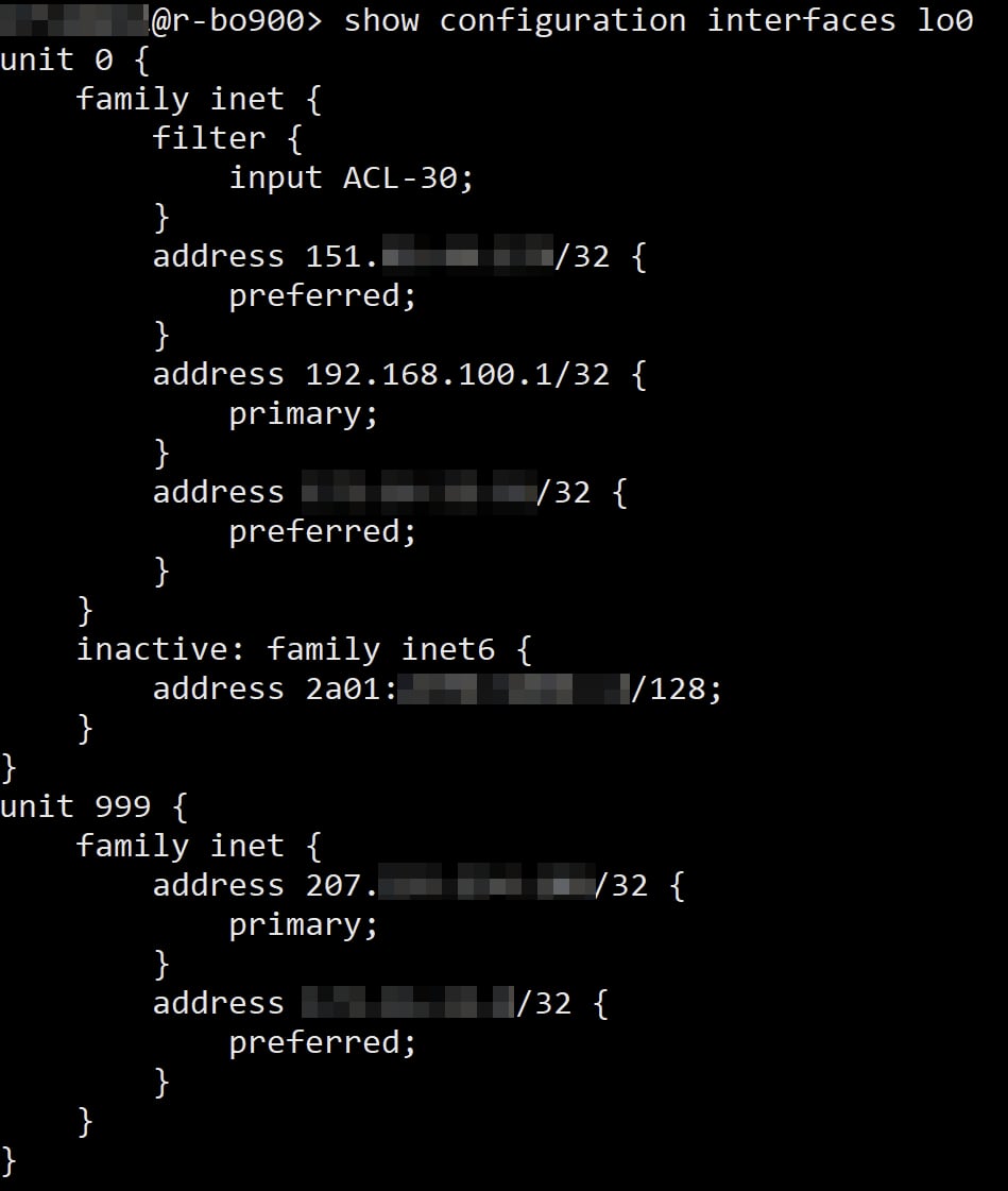

                  In realtà pingare il NAS di TIM è ancora possibile in questo modo:
                  • Creare PPPoE con le seguenti credenziali username: TUO_NUMERO_TELEFONO@00000.aliceres.mgmt e come password inserire qualsiasi parola
                  • Si otterrà una PPP con remote IP 207.x.x.x, questo IP sarà pingabile ed è quello del NAS
                  Mi sa che pure TIM non ricorda di questa cosa 🤣 Si usava nei vecchi modem con il VoIP su sessione PPP a parte
                  Attenzione che con questa PPP non si può navigare su Internet, funziona solo per DNS TIM, VoIP e forse anche NTP TIM (ma non mi ricordo gli indirizzi)

                    ErnyTech
                    La sessione di telegestione è in effetti tutt'ora utilizzata su pregresse tipologie di servizio pertanto confermo che la relativa PPPoE è instaurabile ed è terminata su unit della loopback0 cui sono assegnati IP della classe 207.* ma mi risulta che in generale la risposta al ping sia inibita anche in quel caso e rimanga abilitata soltanto per l'IP "pubblico" in senso stretto, si veda ad esempio il comportamento sul NAS di attestazione della mia linea:
