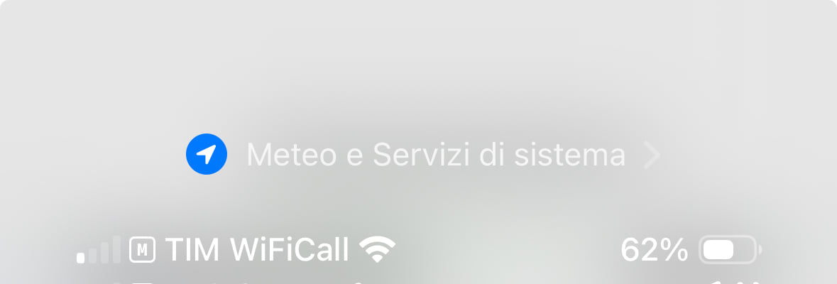

            aggiornato ad ios ultima beta e seppur rimane la voce chiamate wifi nei settings, in alto a sinistra non ho più tim wifi come linea. e' finita la pacchia?
              cagnulein ma piantiamola di dire cavolate e fate lo sforzo di leggere i messaggi precedenti.
              cagnulein riavvia il telefono. Se non va dissocia e riassocia la rete wi-fi
                dariuccio83 il riavvio ha funzionato, grazie. @Fedexba toni piu garbati, grazie, stavo solo palesando quello che vedevo
