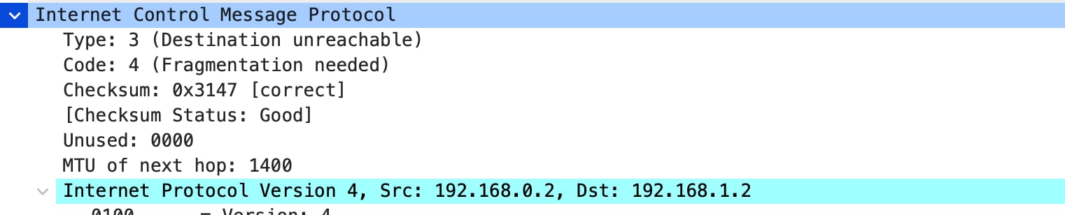

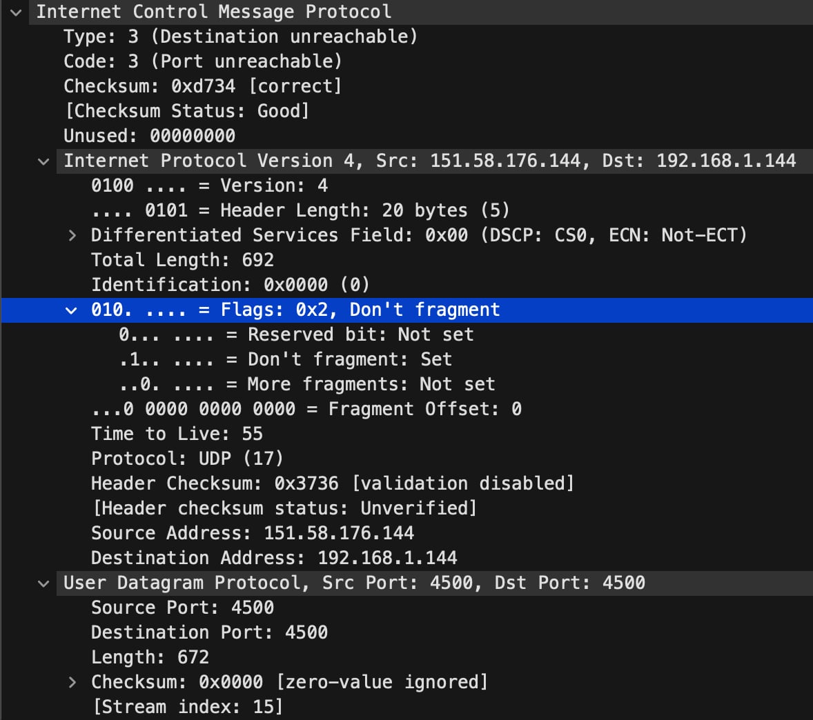

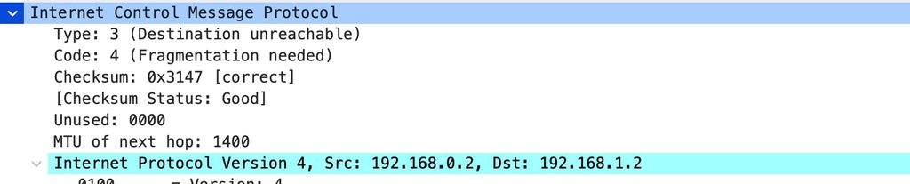

              handymenny nanomad Allora ho disattivato IPv6 in LAN e ho fatto qualche cattura. Ho dovuto anche disassociare e riassociare la rete Wi-Fi sul telefono e sono comparsi dei pacchetti ICMP di questo tipo:
              altrimenti ci sono solo solo echo request/reply (type 8 e type 0) da/verso il router. Riattivando IPv6 invece ci sono molti pacchetti ICMPv6 di tipo Neighbor Solicitation e Neighbor Advertisement.
              Mi sa che Sky Wifi filtra qualcosa di troppo o è proprio un limite del MAP-T?
              Comunque disattivando IPv6 il risultato non cambia, funziona solo con gli ePDG .129 e .144 (oggi mi rifunziona anche il primo).
              @dariuccio83 Beh ... port unreachable...direi che non risponde nessuno quando prova ad instaurare il tunnel. Sarebbe carino vedere il pcap completo però
