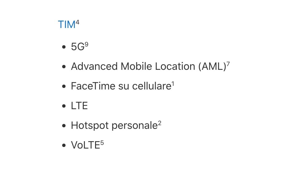

Perché non compare la voce eSIM sul sito ufficiale ?

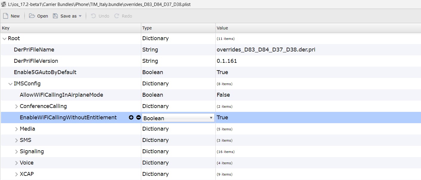

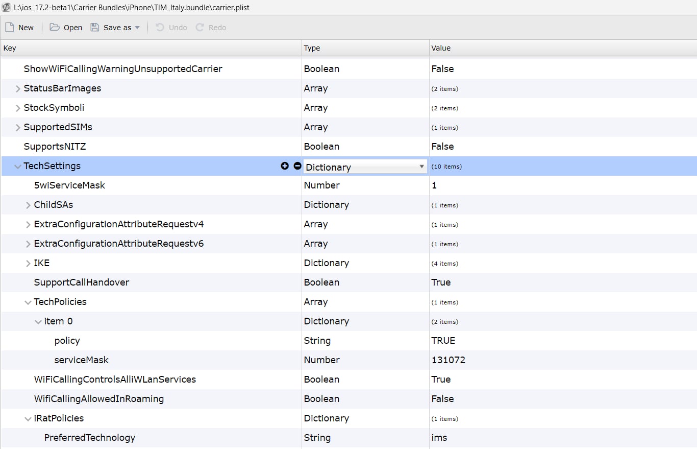

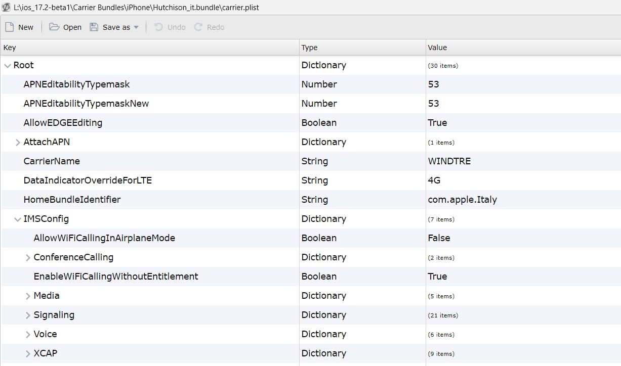

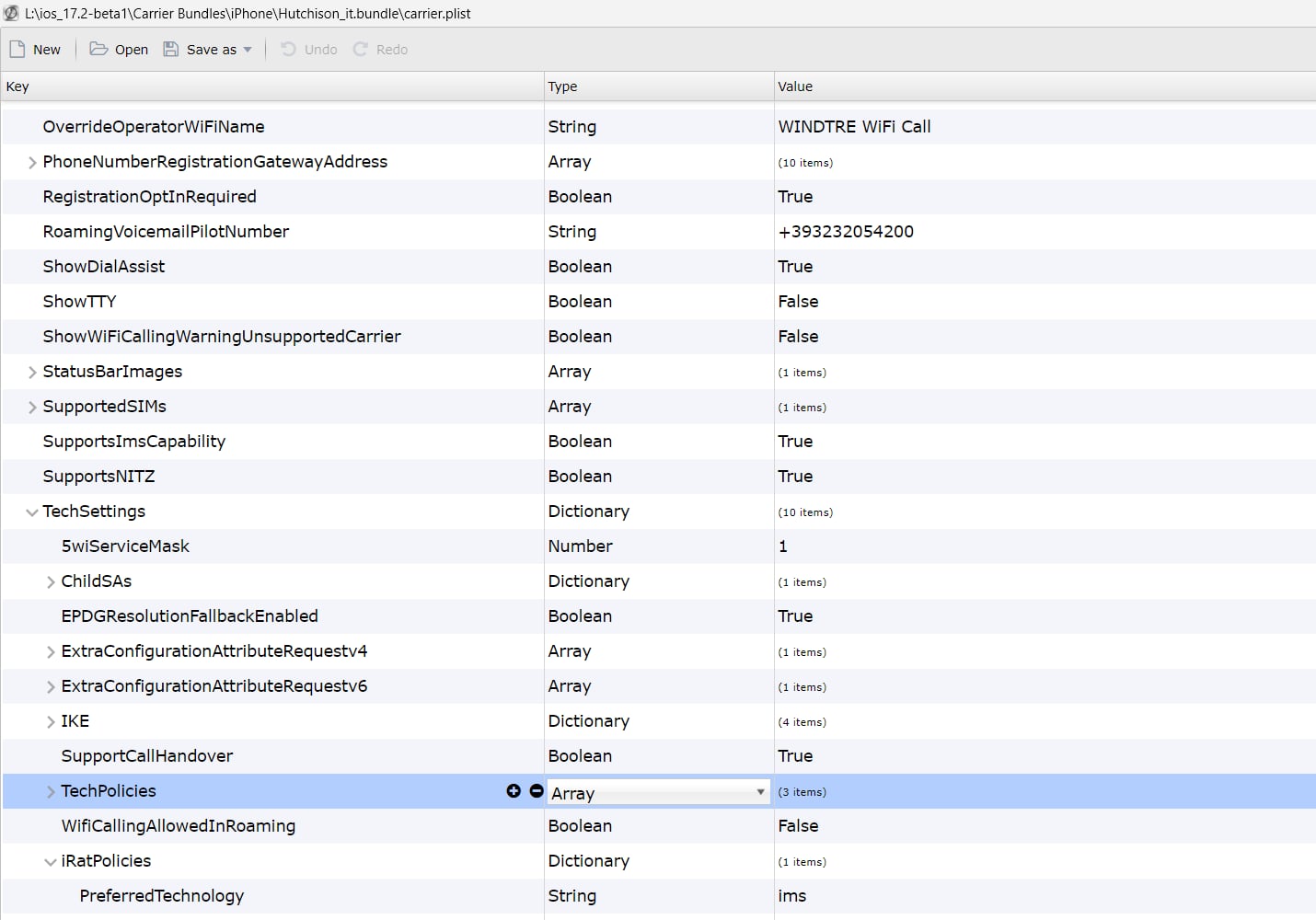

            cagnulein Si, sembrano le config certificate o comunque pre-certificazione.
            Sembrano abbastanza simili le config W3 e TIM, entrambe preferiscono il VoLTE al VoWifi, ma il VoWifi al 3G/2G. L'unica differenza che ho notato finora è che forse solo quella TIM ha il "VoWifi cross-sim" abilitato.
            La stranezza più grande è che la config Very non ha il VoWifi.
              Arriverà?? Non sappiamo lato operatore però
              handymenny Very dovrebbe averlo un po come w3, difatto è già utilizzabile su android, che sia un errore?
                Teobb che sia un errore?
                Very non ha nemmeno IPv6 stando a quello che vedo io, è rimasto un po' indietro il loro carrier bundle chissà perché
                geppoG1 Si, dovrebbe funzionare
                handymenny
                Ho caricato qui le config come xml: https://gist.github.com/HandyMenny/774d4d7aa5be0d72a03b29ab126765bd
                  handymenny
                  Anche se Tim non dà ancora gli iPhone come certificati?

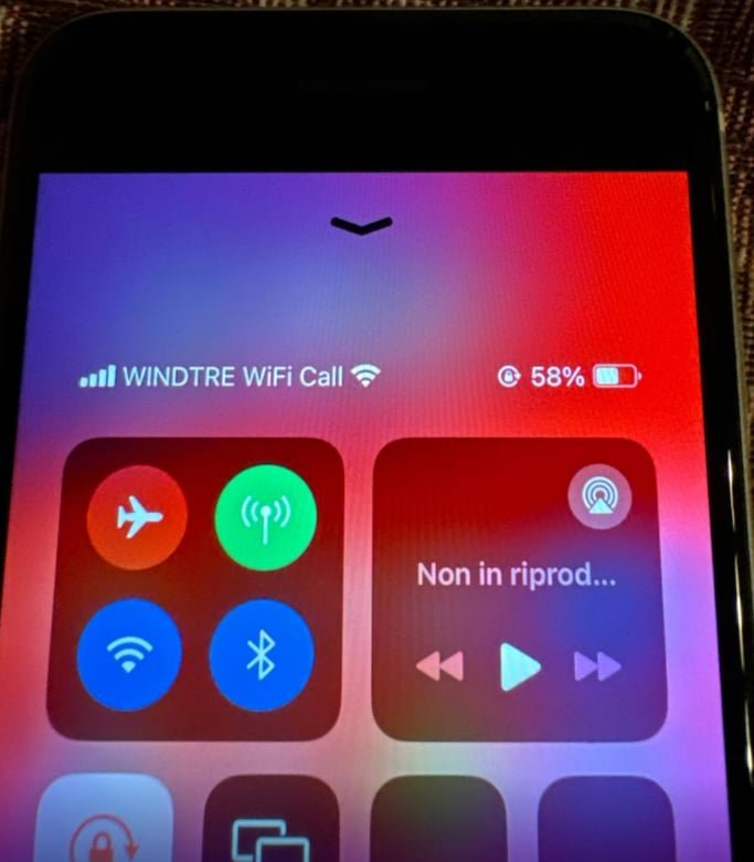

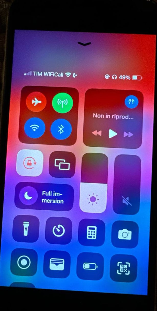

                    geppoG1 la beta serve proprio a testare queste nuove configurazioni, bloccarle lato operatore la renderebbe inutile
                    Comunque come prova del funzionamento:
