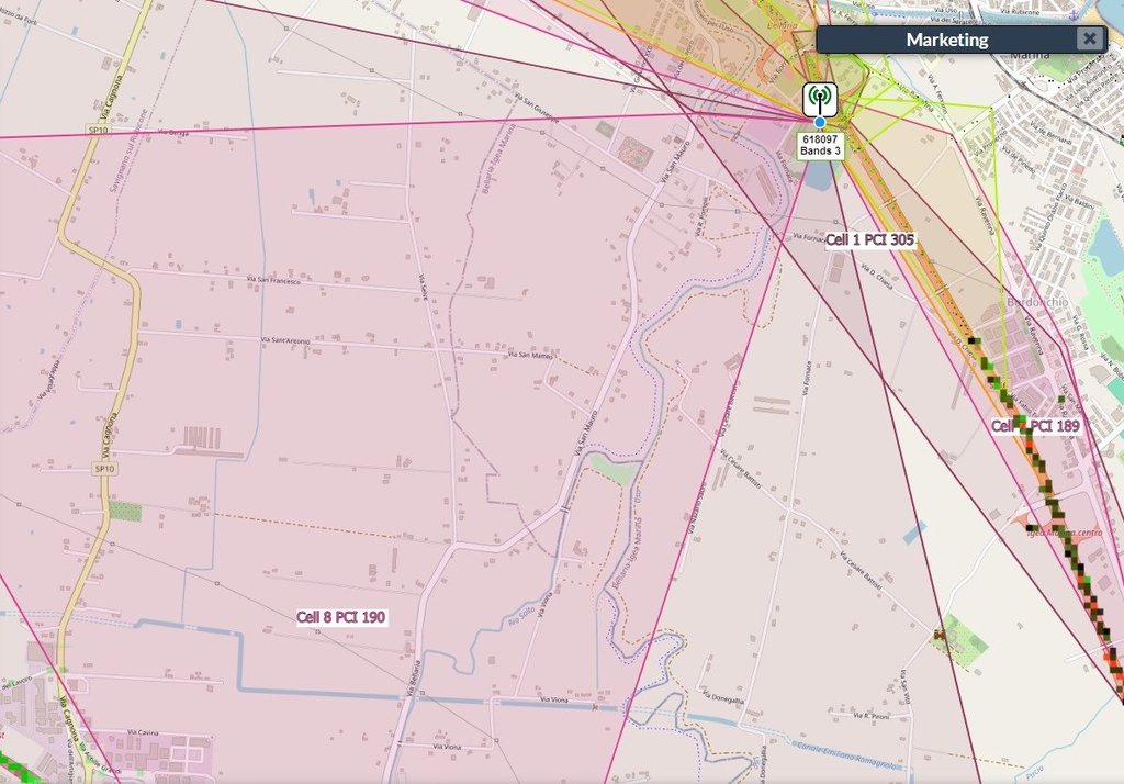

Oggi ho fatto un po' di prove con il modem 5G Zyxel NR5103 all'aperto ma NON HO ALCUNA ANTENNA ESTERNA, da casa dovrei "vedere" verso NORD-EST [freccia rossa] la BTS 218097 senza particolari "impedimenti", invece il modem agganciava sempre la BTS 218016 con frequenti perdite del segnale; ho provato a dare varie angolazioni al modem, ma mi agganciava sempre 218016 [freccia verde]
Allora mi sono spostato dietro casa, sempre guardando verso NORD-EST, ma questa volta avevo la casa che mi copriva la "vista" verso NORD, il risultato è che ho agganciato prima una BTS a Savignano sul Rubicone BTS 206372 e poi a San Maro Pascoli la BTS 206301 [freccia blu]
Zona gialla------->fatica ad agganciare qualsiasi BTS: troppi alberi?
Zona rossa------->agganciava la BTS 218016 in NR5G-NSA
Zona blu------->agganciava la BTS 216301 in NR5G-NSA

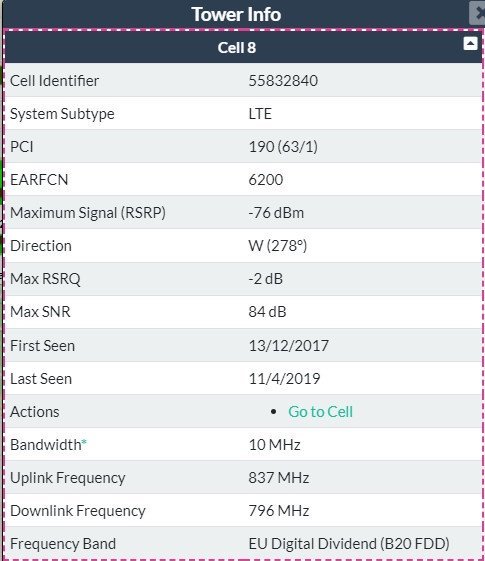

Con Cell lock vorrei provare a cercare di puntare con precisione verso la BTS più vicina, ma sto avendo parecchie difficoltà anche perchè non ho capito come puntare il modem vista l'assenza di antenne esterne, quelle interne "hanno una direzione" o mi basta puntare la parte "davanti" del modem verso la BTS "preferenziale"?
