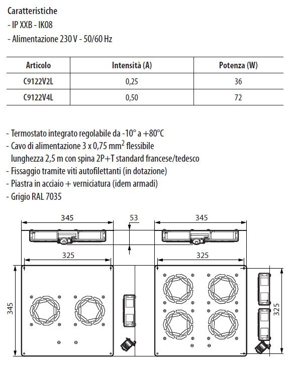

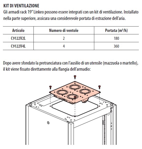

        Ho visto che per il mio modello di rack esistono 2 kit di ventilazione che si applicano nella parte superiore del cabinet (la lamiera è già pretagliata, basta rimuoverla):
        • C9122V2L - kit ventilazione 2 ventole (180 m3/h) - 36W
        • C9122V4L - kit ventilazione 4 ventole (360 m3/h) - 72W
        Se qualcuno conosce il modello del rack e delle ventole o comunque vuole darmi una dritta, se non altro per capire se ha senso mettere una ventola o se avere 35 gradi per un mese l'anno non è così problematico, vorrei anche capire quale dei due modelli scegliere...

                Sì, ne ho montati diversi di questi Kit per lavoro. C'è un termostato che puoi impostare per temperatura. Io solitamente poi la metto anche sotto presa controllata o presa meccanica che lo accende e spegne o in base alle esigenze o in base ad un orario prestabilito.
                Guarda per il rumore fanno rumore entrambi, lato rumore è soggettivo. Nel senso: se penso che è casalingo ti dico che è un pò rumoroso anche 2 ventole, 4 ventole considera il doppio. Lato ufficio invece ti dico che non è molto rumoroso rispetto ad altre marche. Cioè dipende sempre il contesto.
                        Non per altro, essendo Bticino… prima che poi non si riescano più a reperire, sono comodi perché tolgo la parte superiore del cabinet, già pretagliata ed avvito uno dei 2 kit…
                        Vorrei solo capire, però, come funzionano i kit che ho riportato, se si può regolare la velocità delle ventole o se è automatica, per evitare che facciano un rumore assordante, anche se come detto in teoria sopra i 30 gradi sicuramente non sarò presente nell'ufficio...

                            undertherain Si, li ho visti entrambi, di base funzionano con il termostato on/off, quindi se parte parte al massimo. Volendo se ti ingegni puoi anche ridurgli la velocità ma secondo me ti conviene a questo punto domotizzare la presa e gli fai smaltire il calore quando non ci sei o in determinati momenti.

                              Ok, a questo punto prendo il 4 ventole e funzionerà quando non c'è nessuno nell'ufficio, tanto se mai volessi, non credo che sarebbe un casino disattivarne due in qualche modo...
                              Tra l'altro sul manuale che avevo in giro qualcosa è indicato, e come dici tu... niente regolazione ventole...
                                undertherain Se devi prendere a questo punto vai di 4. Poi ti dico, con un regolatore di tensione e delle ventole tipo da pc che possono essere regolare e soprattutto che sono votate a far poco rumore e puoi fare quel che vuoi. Però io ti dico, per l'esigenza che hai lascerei tutto stock con una temperatura di esercizio di massima su quando devono partire. Al massimo ci attacchi una presa smart e ti crei una tua automazione sul funzionamento.
