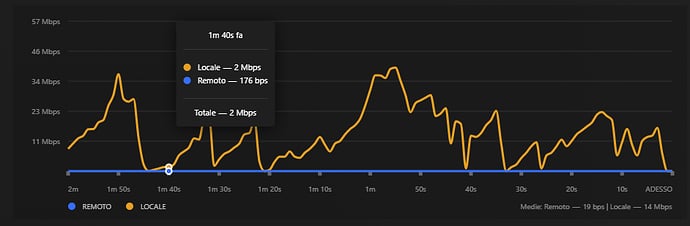

Salve, ho da un mesetto circa o poco piu' pianetafibra in casa nuova in area bianca 1000/300, avevo un server plex che vorrei continuare ad utilizzare ovviamente, ho chiesto IP pubblico dinamico, siccome ho letto che era sufficiente per vedere in remoto.
Il problema sta che da remoto non riesco a guardare niente sopra i 20mbps di media, ogni tanto anche sui 15 fa le bizze (buffera spesso), ho provato tante cose di configurazione ma il problema persiste, ho provato diversi dispositivi, diverse reti, diverse versioni di plex, niente sembra cambiare, a vedere dal grafico il server manda per un attimo piu' del necessario poi torna a 0 poi di nuovo torna su, non so a cosa o chi attribuire questo problema e come risolvere
Nell'imagine si vede l'andamento descritto sopra, il colore della linea e' giallo come se fosse in locale perche' ho messo l'ip in questione tra quelli da considerare come in locale anche se in remoto che SEMBRA faccia andare leggermente meglio, anche se il problema rimane.
Qualcuno sa cosa provare ancora?

    EternaLDark14 tra il prima ed il dopo l'unico elemento variato è l'ISP, ho inteso bene?

      Sei sicuro che stai guardando in qualità raw (originale)? Il client da cui guardi supporta la qualità originale del contenuto che stai guardando? Così da escludere l’eventuale conversione e inadeguatezza della cpu

          gregorst Si sto guardando in raw e non cambia nulla il server e' in grado di transcodare piu' streams in 4k senza problemi, e anche convertendo a per es. 1080 20mbps da lo stesso problemi

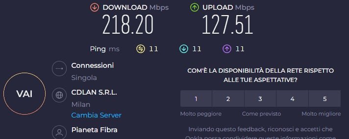

                  gregorst
                  ecco lo speedtest

                          Il problema è che su cdlan (che è senza bbr) ha un upload sui 100 mbps...

                              gregorst Il problema è che su cdlan (che è senza bbr) ha un upload sui 100 mbps...
                              Però in quel caso "chi commanda" è il dispositivo che invia, quindi che sia BBR o meno il server non dovrebbe influire
                                In effetti non sono valori entusiasmanti, per quanto lo speedtest sia stato eseguito sotto browser...però come velocità istantanea ed estemporanea sarebbe comunque sufficiente per la visione fluida anche di flussi audio/video corposi come ad esempio riversamenti di blu-ray 4K...
