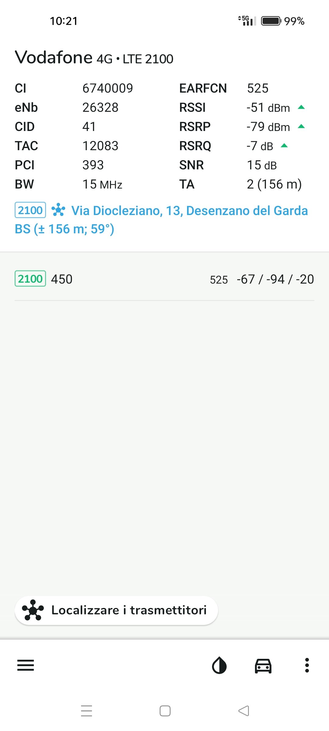

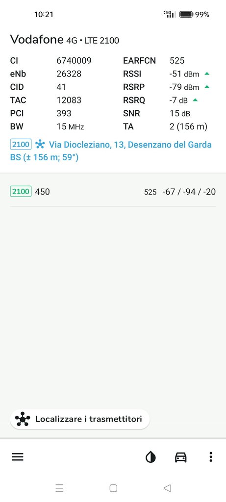

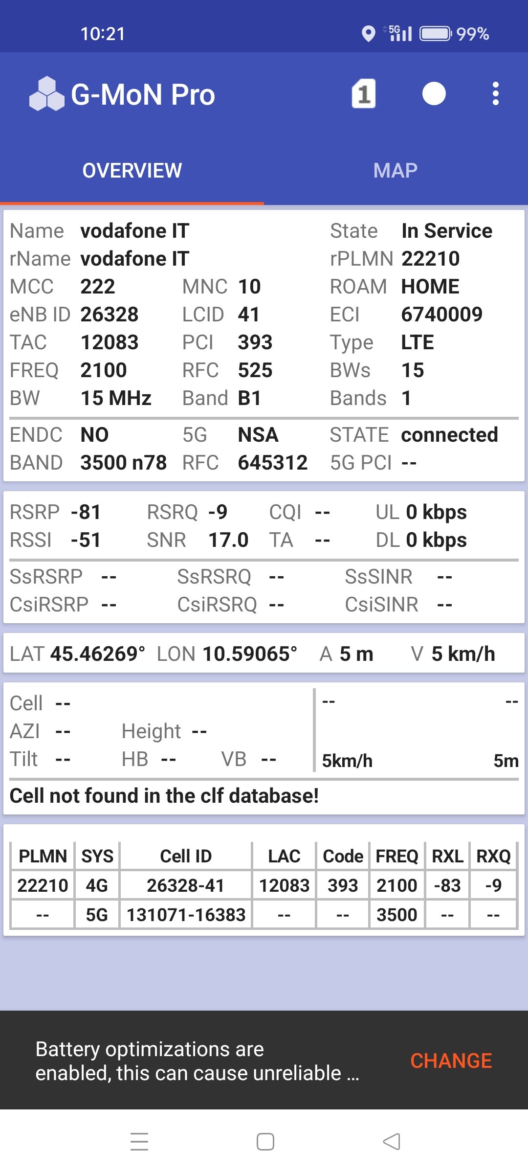

                  Buongiorno vorrei sapere se secondo voi questo e 5g inter-site Vodafone! Perché Netmonster e LTE Italy non lo segnala, ma g-mon Pro si grazie!
