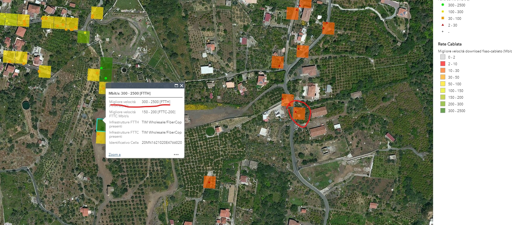

handymenny questa mappa da nel mio comune uno spot FTTH in mezzo al nulla ed isolato di fibercop.
handymenny si certo. però è strano poichè non c'è nessun immobile li

Niente da fare, sulla carta AGCOM sarebbe quello che cerco, ma come al solito, purtroppo, è completamente sballato. Viareggio zone intere, vie intere in ftth.....ma da dove cacchio li prendono i dati, all'"italiana", lanciando i dadi . Ci saranno giusto una piccola parte di indirizzi coperti in ftth, nel centro. Resto solita fuffa. Niente, mi toccherà prima vedere la casa e poi controllare che fibra ha...
MrBurns ma da dove cacchio li prendo i dati, lanciando i dadi.
I dati sono forniti dagli operatori e nel dettaglio dovresti anche vedere di quale operatore si tratta. Riesci a farci qualche esempio?
La mappa AGCOM per la mia zona non è proprio esattissima.... non è proprio chiaro dove viene centrata la mappa quando inserisco l'indirizzo ma mi sembra in una posizione che non è quella esatta, mentre il punto dove abito, che è un poco più in là, riporta una costruzione che è stata demolita 4 anni fa e che dovrebbe essere coperta secondo loro dalla fibra mentre il condominio che c'è adesso non lo è.
