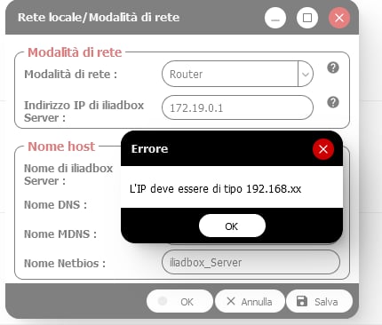

Ciao, ho appena installato FTTH Iliad, linea tutto ok.
Nella mia rete locale ho alcuni dispositivi con ip statico a cui non ho accesso diretto: centrale allarme, centrale fotovoltaico e nvr videosorveglianza. Nel corso degli anni questi dispositivi sono stati configurati staticamente nella sottorete 172.19.0.0/24 con gateway 172.19.0.1
Nel corso degli anni ho cambiato molti gestori ed ho assegnato a tutti i vari router l'ip 172.19.0.1
Adesso ho un Iliadbox e dalla maschera di configurazione web non mi accetta ip diversi da 192.168.x.x, non riesco ad utilizzare la sottorete 172.19.0.0/24. Quando vado a salvare appare un popup che me lo dice esplicitamente: solo sottoreti 192.168.x.x
Sembra una limitazione molto strana e abbastanza assurda. Qualcuno ha aggirato il problema in qualche modo? Si può configurare l'Iliadbox con qualche metodo alternativo tipo terminale?
Soluzioni che vorrei evitare sono chiamare i vari tecnici e farmi cambiare gli ip locali di questi dispositivi oppure usare un secondo router in cascata.
Grazie.
