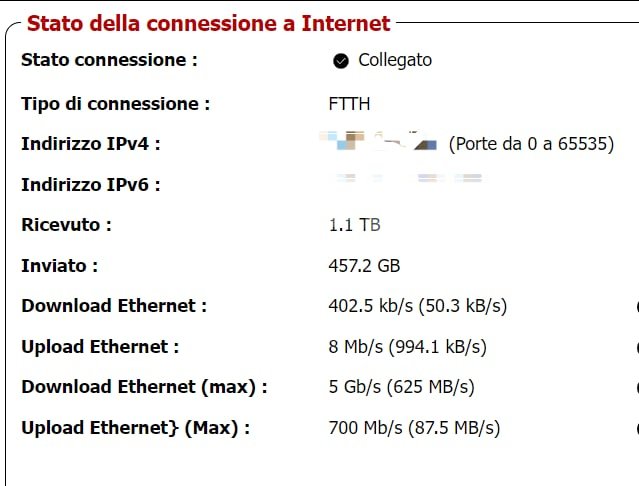

              Daniel_e88 Provo a resuscitare la discussione perchè fin ora sei l'unico che vedo pubblicare un full stack. Io me lo sono appena fatto attivare, da modem risulta attivo, ma se mi pingo le porte da telnet o da siti esterni di test, risultano ancora chiuse...come il matchmaking di diversi giochi risulta ancora lungo o impossibile. Il firewall è a posto e poi io pingo le porte sia sul gateway (da telnet) che sul mio ip (da siti test)...niente.

                  Issey Allora, non ci sto racapezzando più niente. In altri canali mi hanno spiegato che con le porte non è così semplice, in pratica molti programmi e giochi aprono la porta SOLO QUANDO SERVE IN PRATICA, quindi fare i test da siti esterni è inutile. Al momento mi pare pure di avere problemi con Flight Simulator (Corse Reno in multiplayer) oltre che con Star Wars Battlefront 2, problemi del tipo NON TROVA LOBBY. Io nelle impostazioni del firewall ho dato libertà di accesso ad ogni porta per i software necessari ma non si capisce davvero... dovrei installare un classico COD MW2 o 3 e vedere che impostazioni di NAT mi dà, o una console... ma se devo dire "WOW, ora si che trovo partite e lobby" assolutamente no. Però mi rifiuto di credere che pure con War Thunder devo aspettare 2min per una partita con decine di migliaia di giocatori, anche 200k attivi solo in EU...
