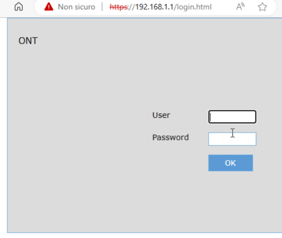

simonebortolin walt la cosa divente è che in quella versione non ci sono le credenziali of "super segrete"
stich86 walt una curiosità... se ti loggi con user\user ti fa vedere la pagina di inserimento PLOAM o LOID? giusgius una domanda: ma questo FW lo avete rilasciato in test solo per questo utente od è un deploy a livello nazionale?
giusgius stich86 giusgius una domanda: ma questo FW lo avete rilasciato in test solo per questo utente od è un deploy a livello nazionale? Noi non possiamo modificare il firmware degli ONT, che è gestito da Open Fiber. Non posso pertanto darti indicazioni rispetto alla loro gestione. Abbiamo fatto da tramite per questa problematica.
walt stich86 curiosità legittima...esito negativo: Anche come porte TCP direi nessuna novità: root@test:~# nmap 192.168.1.1 -p 21-1024 Starting Nmap 7.80 ( https://nmap.org ) at 2023-06-15 14:40 UTC Nmap scan report for 192.168.1.1 Host is up (0.0010s latency). Not shown: 943 closed ports PORT STATE SERVICE 80/tcp open http 443/tcp open https Nmap done: 1 IP address (1 host up) scanned in 1.38 seconds
stich86 ok ti mando un path da raggiungere dopo esserti loggato, mi dici se te lo trova? In caso di esito negativo penso sia proprio lo stesso FW che hanno i 6005 TIM.. https://192.168.1.1/ponpasswd.html giusgius chiaro, era solo per capire se OF lo aveva distribuito per questo specifico caso oppure no 😉
stich86 walt ok direi che è para para la versione TIM.. dubito la pushino a tutti quanti, perché così fosse non ci sarebbe modo di re-impostare la PLOAM 😃 secondo me te l'hanno inviata solo per test, forse a breve si faranno fare la loro variante (di solito nominata PXNYY)
walt stich86 riflessione che condivido...d'altra parte nelle medesime comunicazioni OpenFiber è denominata versione di test. Come al solito, riporterò eventuali ulteriori aggiornamenti 🤓
