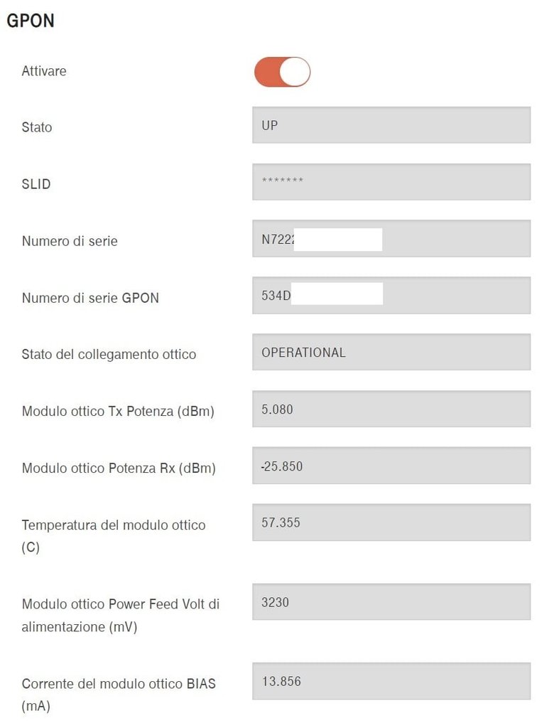

Non ci sono valori "ottimali" per le prestazioni. Ci sono valori che devono essere all'interno di specifici intervalli perché la connessione funzioni correttamente - valori che dipendono da fattori come la distanza, il numero di splitter, ecc. - e quindi sia in grado di erogare le prestazioni previste. Quelli importanti sono quei due valori RX/TX che devono essere nel range necessario perché il segnale non sia troppo debole per essere letto correttamente, o troppo forte e "accechi" il ricevitore. Lascio ad altri valutare i parametri, perché non conosco a fondo le specifiche di XGS-PON per quanto riguarda i valori di attenuazione accettabili.
Non ci sono altri parametri utili.

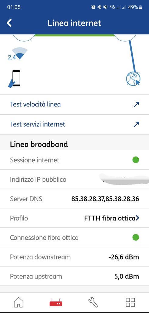

    Io comunque dentro l'applicazione leggo i seguenti valori.
    Voi che avete Tim 10gbit che valori avete?
      Nessuno dei parametri da te citati è fuori range e/o è responsabile della bassa velocità che riscontri. La tua linea molto probabilmente non ha problemi a raggiungere i 10 Gbps su singolo dispositivo connesso via cavo.

              Thommino Se qualcuno su singolo dispositivo mi fornisse i suoi valori di attenuazione probabilmente potrei controbattere con dati al tecnico TIM che dice che a Monza non ha mai visto download oltre 1.5Gbit su singolo dispositivo.
              Ma perché? Ci sono già un sacco di screen di attenuazione, la xDSL ha rovinato troppe menti dato che c'è era una proporzionalità diretta tra attenuazione e performance, ma in FTTH non è così!
              I tuoi valori sono nel range ammissibile.

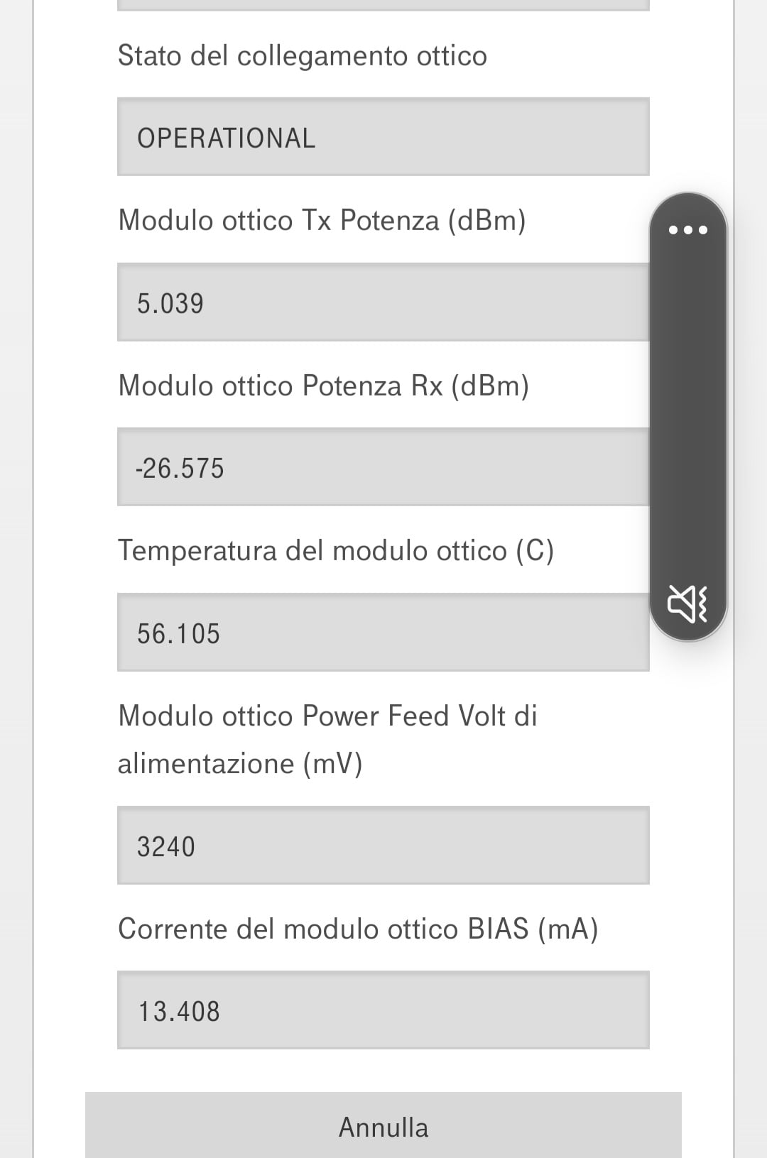

                          La velocità non dipende dall'attenuazione, la stabilità della connessione sì. Se il valore di attenuazione è oltre la norma, la connessione non è più stabile (non è più garantito che il segnale possa essere letto), ed avrà problemi. Se l'attenuazione fosse fuori norma sarebbero intervenuti, però, anche se quel -26.575 potrebbe essere vicino al limite.
