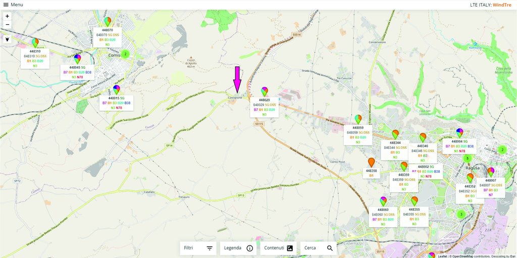

Allego foto delle BTS, quella più vicina La si vede ad occhio saranno 500 mt in linea d'aria

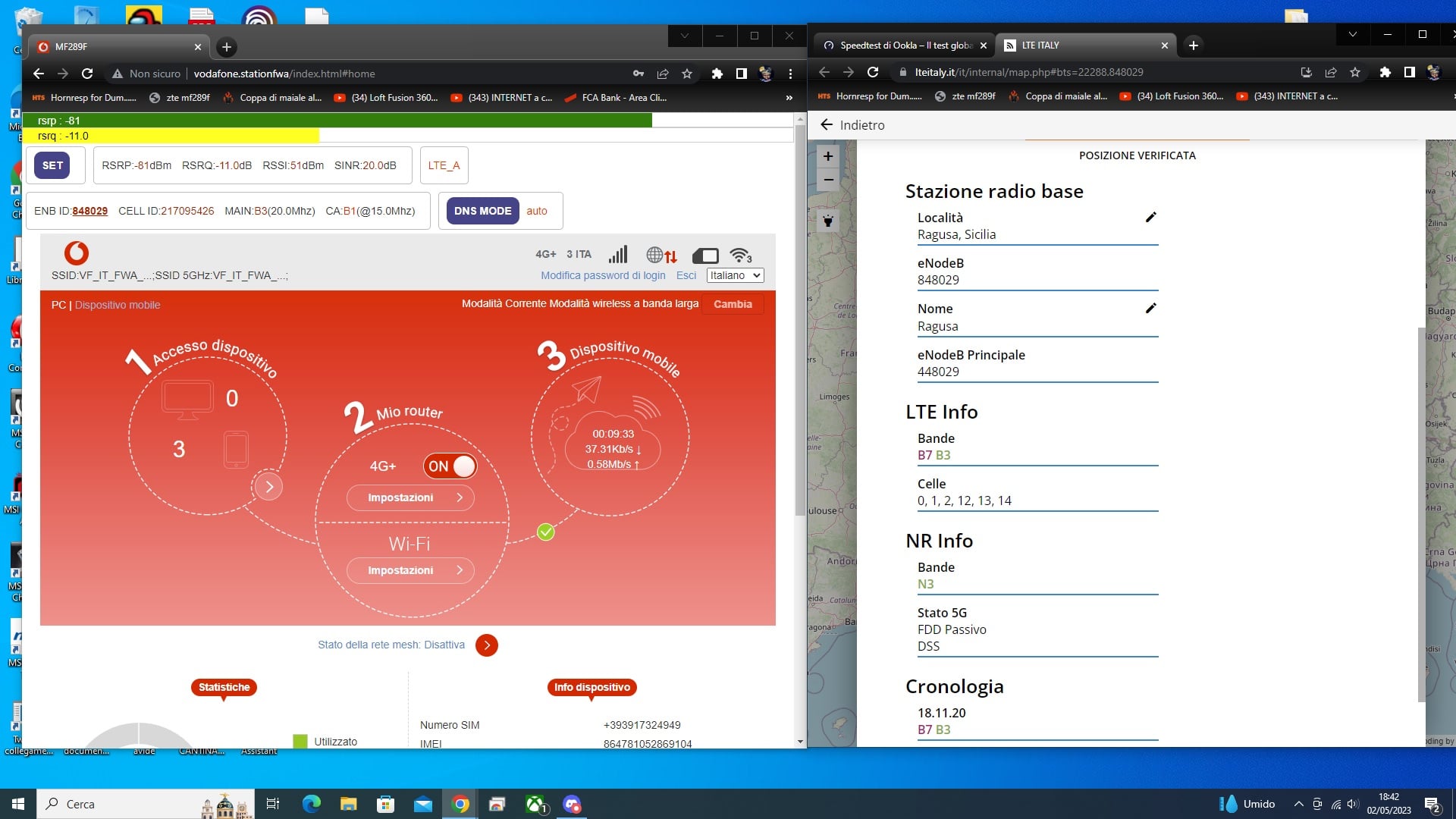

              Ecco gli screenshot:

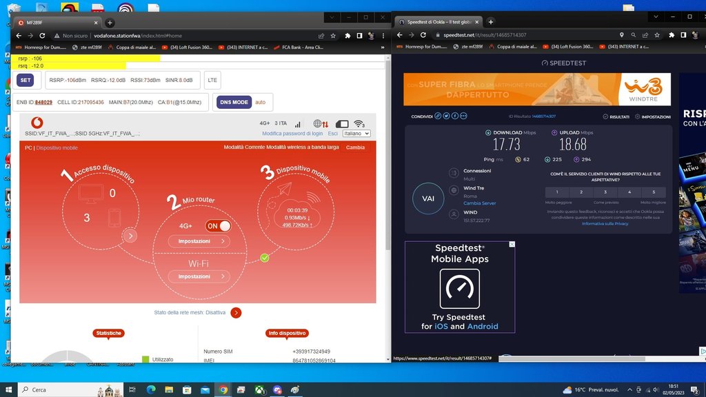

              Wind3 modem in casa (ha stranamente aggregato più bande... non è più risuccesso.....anche dopo svariati test.
              Successivamente ho provato a mettere il modem sul balcone in "lineofsight" vista diretta con la BTS
              ecco i risultati: :I
              ps: anche qui ad una certa ha smesso di aggregare anche se nonostante le due bande fa il 90% in meno del precedente test all'interno della casa (medesima bts)
              Wind modem nel "sotto tetto" (stessa posizione che uso per vodafone, lato opposto alla BTS (il modem non la vede direttamente) Anche qui ad una certa non ha più aggregato nulla forse alle 19:00 spengono qualche banda?

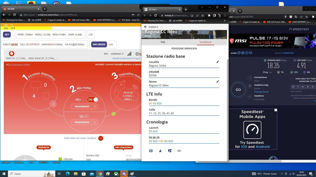

              Passando a Vodafone, altro operatore altri risultati "strani"
              Modem Interno, si collega alla BTS vicina (stesso sito di quella wind) circa 500mt in linea d'aria, visibile ad occhio nudo dal balcone.

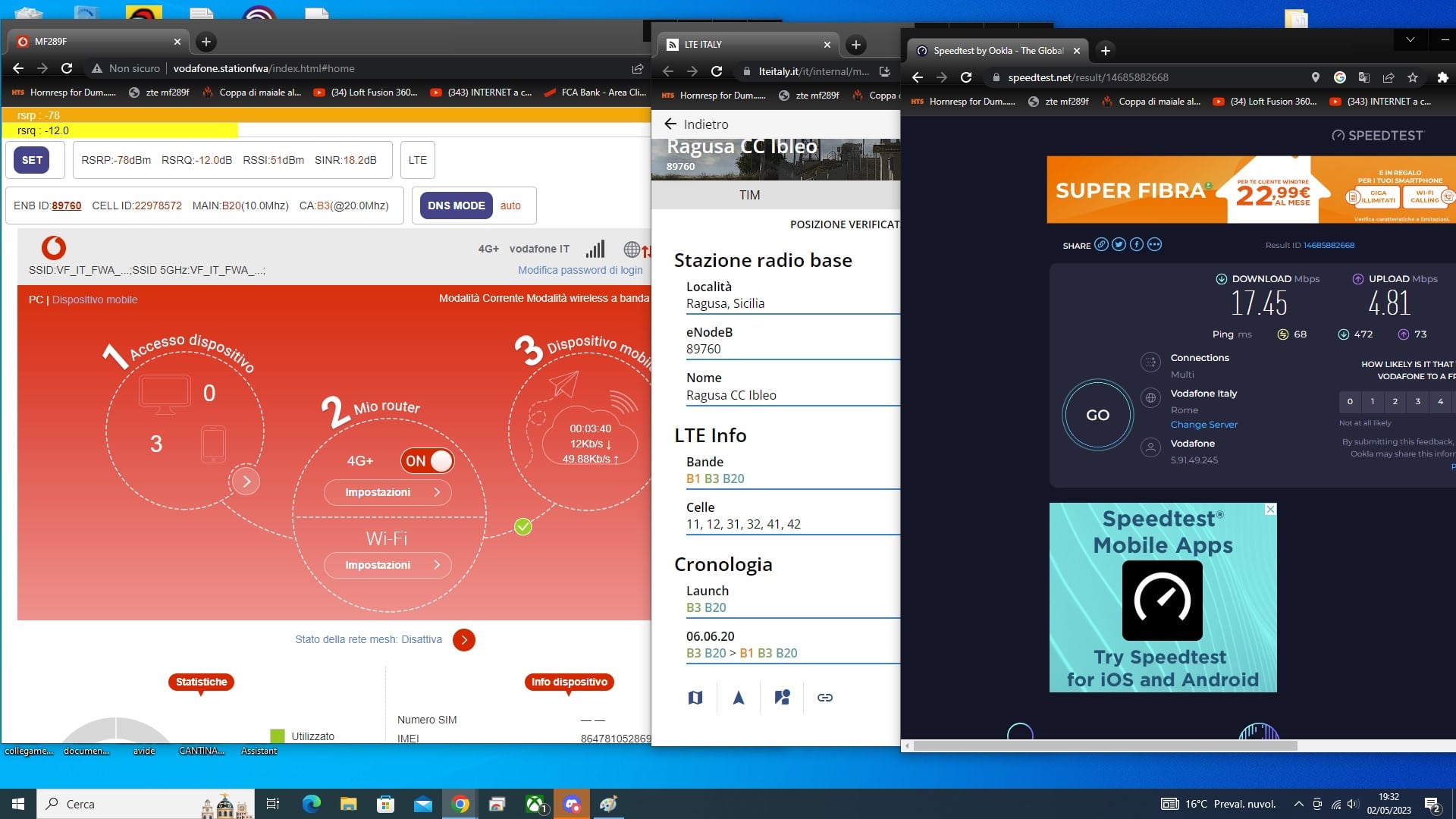

              Poi Vodafone sul balcone difronte alla BTS:

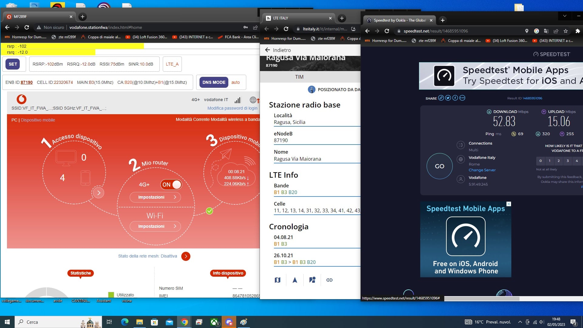

              E per finire Vodafone nel "sotto tetto" dove si collega ad un altra BTS poco piu distante (sarà un km) ma poco dietro uno scollino (non visibile ad occhio nemmeno dal tetto)
              Sostanzialmente dopo 2 ore di test sono più confuso di prima 😃 (almeno sul LTE) ciò non toglie che il mio modem potrebbe essere fautore dei mie problemi di aggregazione, (è stata sbloccata l'aggregazione banda via seriale seguendo la guida su questo forum... anche se in realtà 4 bande non le ho mai viste tt insieme (sarà per la combo sfigata di BTS che ho in torno)
              Vi chiedo scusa per il mega spammone :V e grazie ancora.

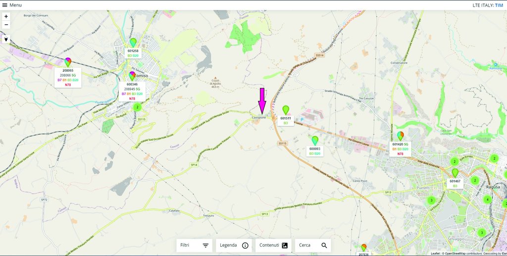

                    Questa è la mia ubicazione: https://goo.gl/maps/mZ6jhytHvESheCZu5

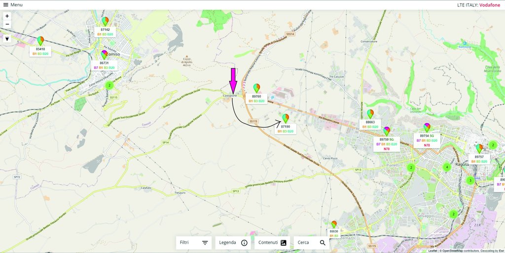

                    Queste son le bts più vicine:
                    Wind: https://lteitaly.it/internal/map.php#bts=22288.448029 (perchè se apro la scheda di questa bts cliccando sulla mappa mi da 4 bande ma se la apro dal link sulla pagina del modem "hack miononno" sempre stessa bts ma segna solo 2 bande ? O_o
                    Vodafone: https://lteitaly.it/internal/map.php#bts=22210.89760 Vicinissima ma va sempre sempre male (17 mega come da screen sopra)
                    Vodafone distante: https://lteitaly.it/internal/map.php#bts=22210.87190 questa va meglio della precedente.
                    Oppure dovrei provare a puntare qualcosa del genere https://lteitaly.it/internal/map.php#bts=22210.89759 con antenna esterna e modem 5g (sono 4km da casa)
                    Tim, sembra quella con la copertura peggiore in zona 🙁
