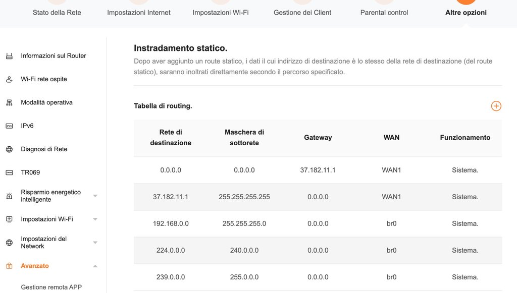

      al momento ho impostato dalla station la deviazione chiamate sul cell, per quanto poco viene usata la linea fissa, mi piace la soluzione B) sia perché ho preso questo router proprio per non avere più a che fare con la VS sia perché l'ho già collegato direttamente all'ONT ed agganciato tutti i dispositivi, però effettivamente non so se il Tenda riesce a fare quanto indichi (per me è arabo), le uniche impostazioni che vedo dove viene richiamata la WAN è questa maschera
      c'entra qualcosa? Diversamente vorrei provare a scrivere a Tenda, capiscono se riporto esattamente le tue parole o devo specificare loro qualcos'altro?
      "buongiorno, ho necessità di mettere la WAN del Tenda RX 27 Pro in bridge con un altra Ethernet sulla quale devo taggare la Vlan 1035 a cui andrei a collegare la WAN della VS per la gestione della linea telefonica VoIP. Potreste indicarmi se questa configurazione è supportata e darmi supporto per impostarla?"
      Grazie mille
      • steff70 ha risposto a questo messaggio
        wantapieceofme_
        Prova, ma secondo me non va. Ho sfogliato alla veloce il manuale del Tenda, ma è molto molto basico come configurazione
