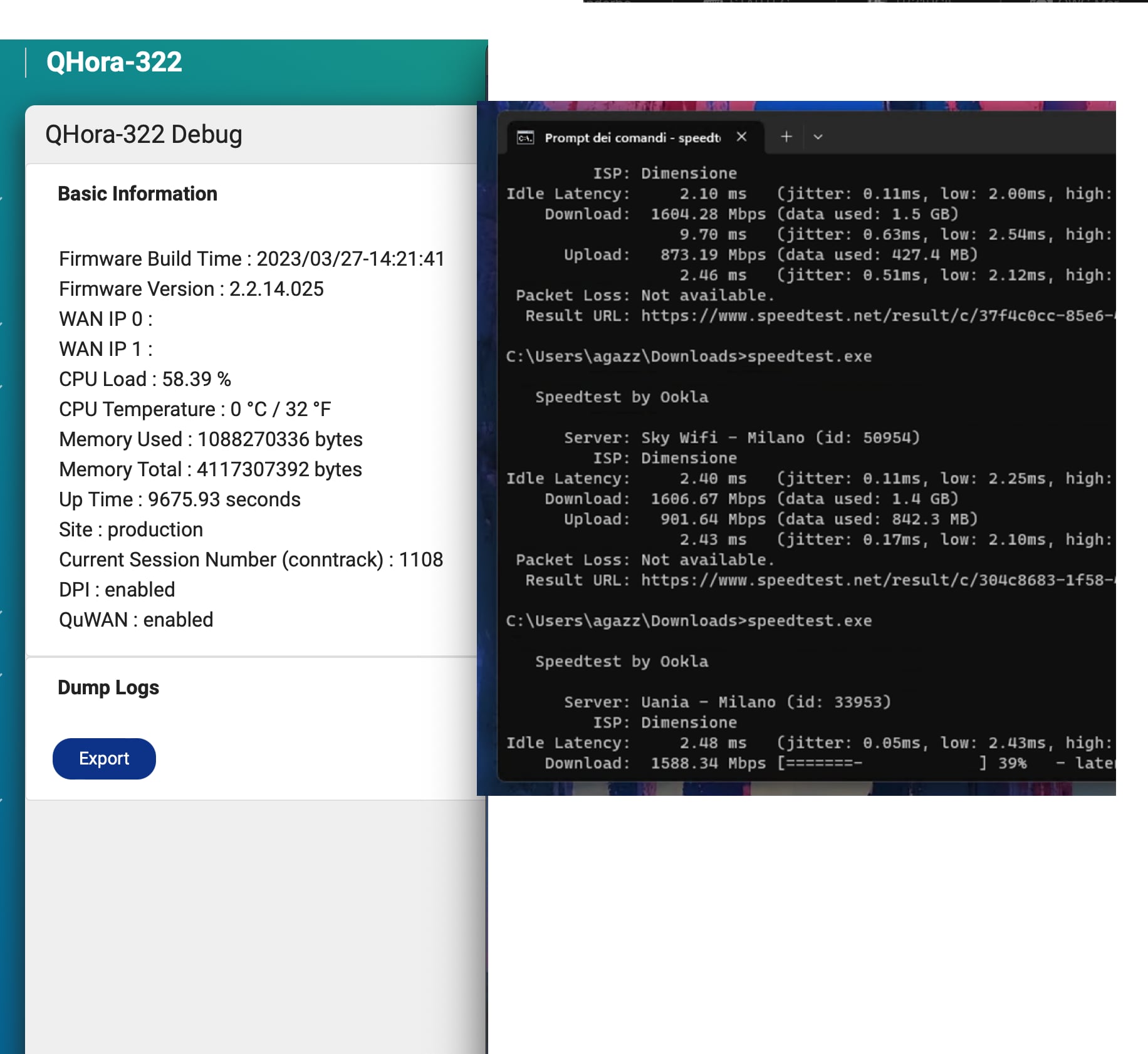

    xl_summer_lx Ciao puoi verificare il carico sulla CPU durante i test? (Vai su http://192.168.100.1/#/debug)

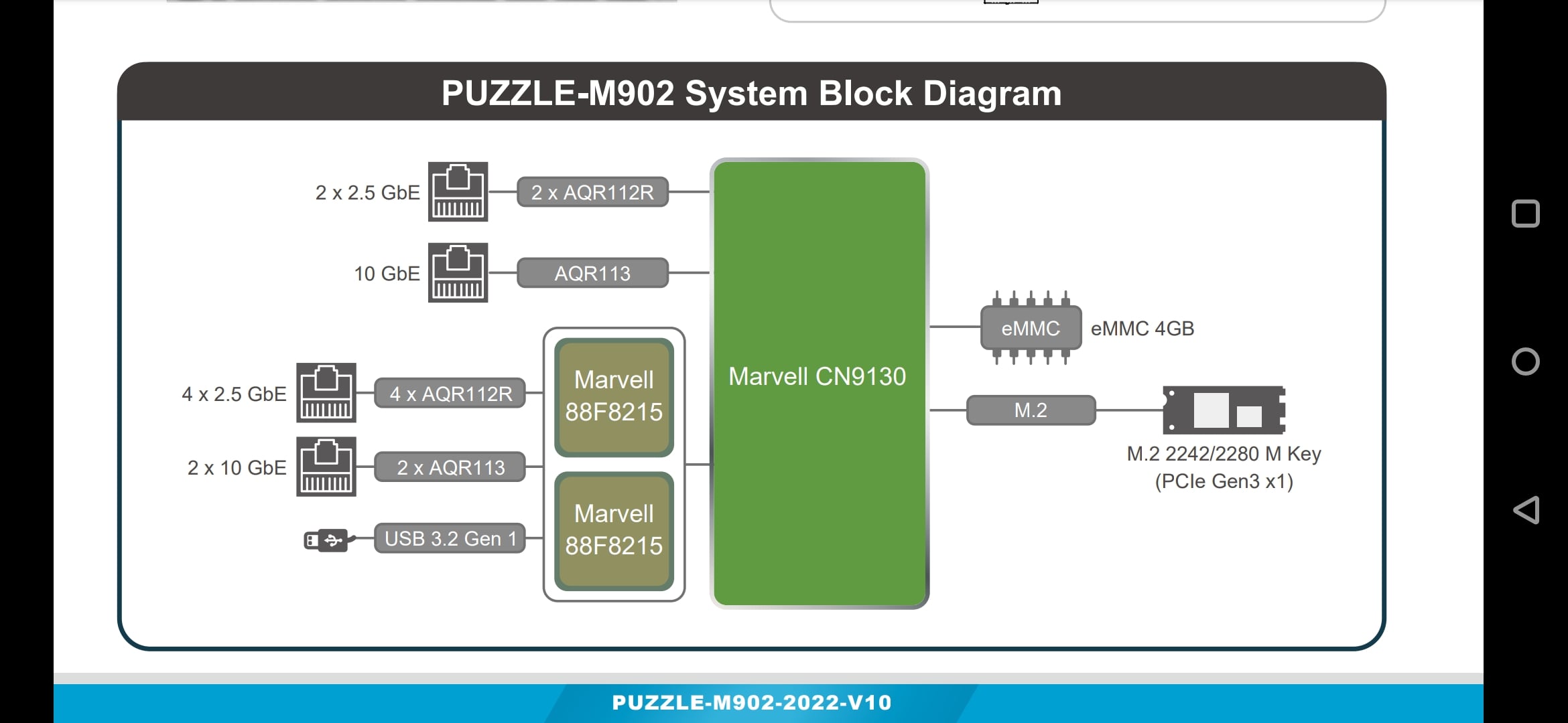

    Mi viene il dubbio se il CN9130 abbia l'accelerazione hardware per PPPoE visto che sul sito di Marvell non trovo menzionato il supporto
    Il fratello 301w invece ha un Qualcomm che la supporta.

    CIao, ti ringrazio per l'informazione, in realtà vedendo l'uso della CPU risulta sul 60% con picchi del 70%
      xl_summer_lx Questo è quello che ottiene il più vecchio 301W, sempre con dimensione XGS, CPU al 25% e velocità triple
      https://forum.fibra.click/d/38445-dimensione-10gbit-speed-test/52
      Segno che probabilmente sul CN9130 PPPoE non è gestito benissimo, o perché la CPU non ha hardware offloading o il sistema operativo non ne fa uso

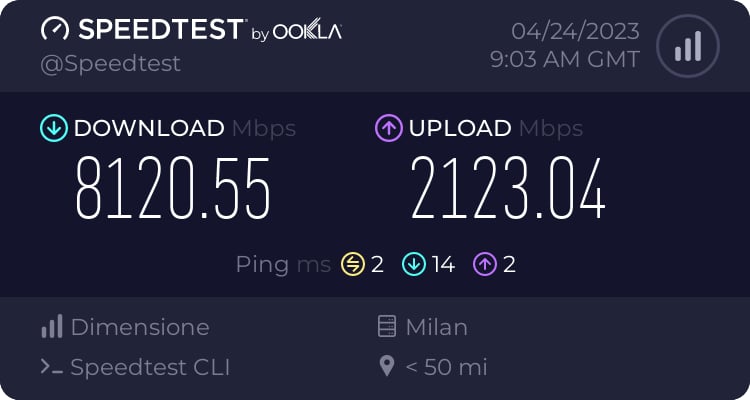

          xl_summer_lx purtroppo sul 322 non so aiutarti, ma sicuramente il 301 va bene e riesce a saturare, questo è un test di pochi giorni fa di un cliente con il 301.

            xl_summer_lx sarebbe da capire se effettivamente questo CN9130 accelera PPPoE o no, nel caso non lo faccia purtroppo le speranze si estinguono
            Nel caso invece sia supportato allora è solo una questione software, sarebbe interessante l'opinione di qualcuno con la variante "originale" cioè il Puzzle-M902 che ha un software diverso
            Veramente un peccato se non fosse supportato, perché potenzialmente il 322 ti risparmia la spesa dello switch
            Inoltre quattro core A72 sulla carta sono nel superiori ai A53 del 301W
