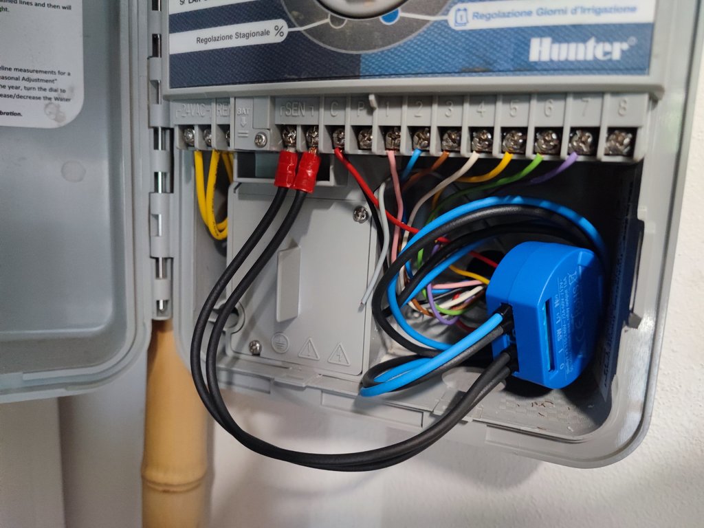

        Faggio Io ho fatto esattamente quello che vuoi fare te con uno Shelly 1 e ho preso l'alimentazione direttamente dalla morsettiera del 220 V della centralina di irrigazione (Hunter XCore)

          Comunque se hai anche tu un xCore l'alimentazione la puoi prendere dalla morsettiera che è quella "scatoletta" chiusa dalle viti. Io ho fatto un foro sul fianco con una punta da 9 e passato i due cavi (quelli che vedi blu e nero) e li ho collegati al mammut dove sono morsettati i cavi di linea e quelli che vanno al trasformatore. Mi raccomando, se decidi di prendere lo shelly, metti i puntali/capicorda sui fili, come ho fatto io, è abbastanza comune che gli shelly facciamo una fumata per via dei cavi che si toccano sulla morsettiera dello shelly a causa dell'assenza dei puntali.

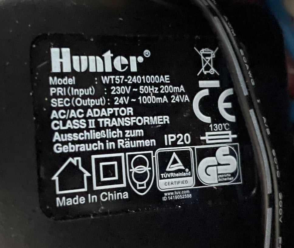

                    Secondo voi, posso usare lo stesso alimentatore che ho per la centralina Hunter?
                    Questo è l'etichetta dell'alimentatore che ho della centralina Hunter

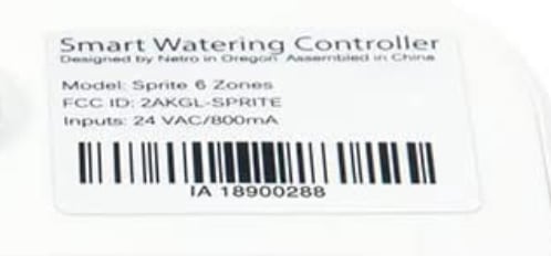

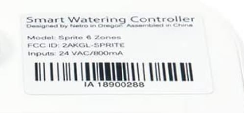

                    Questo è l'etichetta della centralina Netro che ho trovato su Amazon

                    Edit - l'hunter ha 48 vac di alimentazione, mi pare anche il Netro, però non son sicuro, io ti consiglierei di usare l'alimentazione nuova in dotazione con il Netro

                      Sopra ho messo le foto degli alimentatori Netro/Hunter, attualmente però il Netro è disponibile senza alimentatore, quindi mi servirebbe sapere se il mio possa andare bene.
