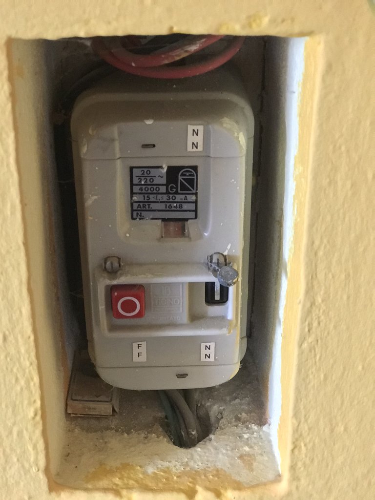

                Ecco il salva-vita

                  Progressive Ecco il salva-vita
                  Ummmh sono un po' peplesso.
                  160X sono magnetotermici
                  1645 è uno dei primi differenziali da 25mA regolabili, però è molto diferso da questo
                  06XX sono dei portafusibili
                  io in qualsaisi caso lo cambierei, poi vedo numerosi fili in uscita, perché non fai un sezionamento come si deve con più linee?

                  Ah allora devi cambiare, ma è possibile che devi cambiare un bel po' di cose in questo impianto elettrico.
                  Di sicuro ti serviranno i 4.5 o 6 kW
