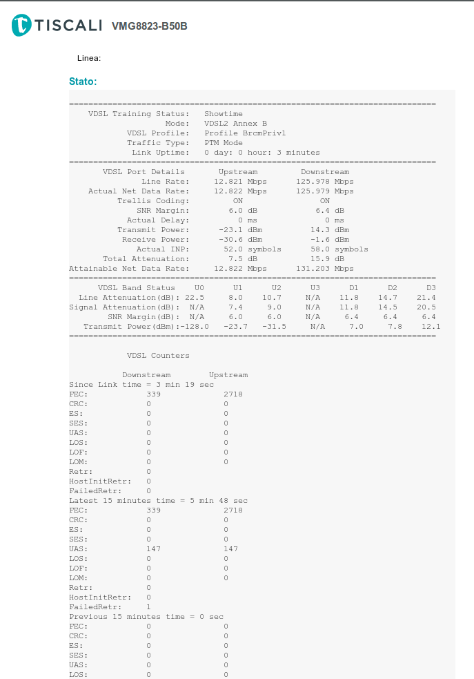

I risultati sono leggermente migliorati, ma di pochissimo ( per quanto riguarda Download e Upload, sugli altri parametri non mi esprimo.. ) :
Nella scatola di derivazione i due fili bianco e rosso che provengono dal basso non sono inguainati in grigio o marrone... non so, a questo punto puo' darsi che non siano i fili che derivano direttamente dalla centralina TIM, anche se a quanto ne sapevo io, doveva essere cosi...
Ci sono altre cose che potrei controllare ?
