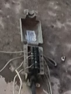

il mio dubbio e che sia proprio il ripartilinea che è conciato così

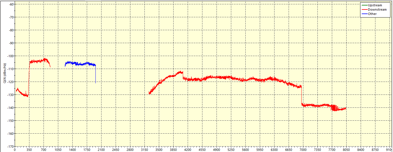

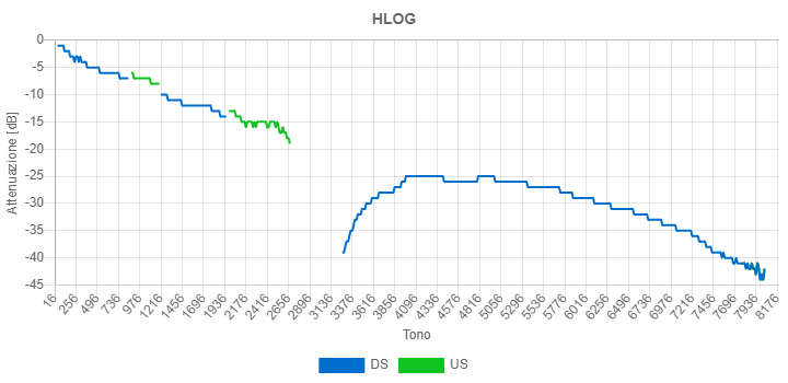

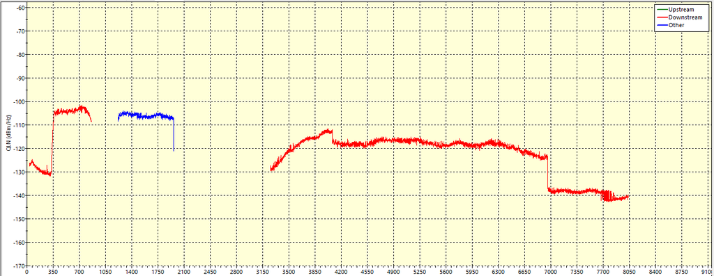

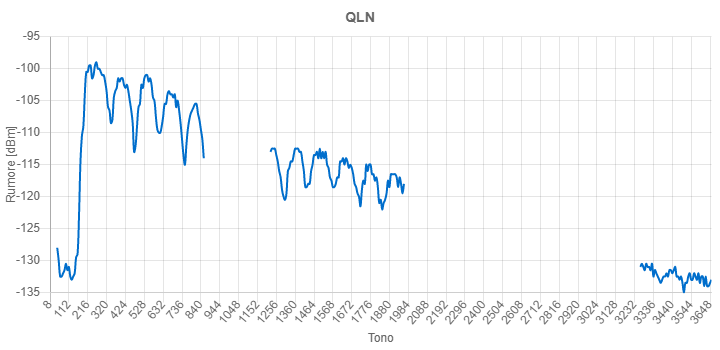

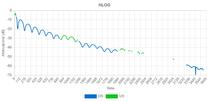

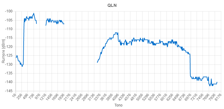

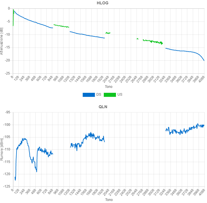

ho fatto delle prove collegando direttamente il fritz all'arrivo della linea ma unica variazione è 1 db in meno sull'attenuazione con una riduzione di qualcosina nel QLN, una diminuzione del down ed un'aumento dell'up
se mi dite come fare allego il log del fritz
