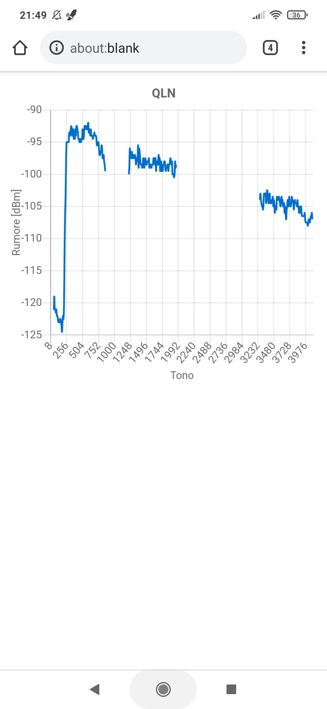

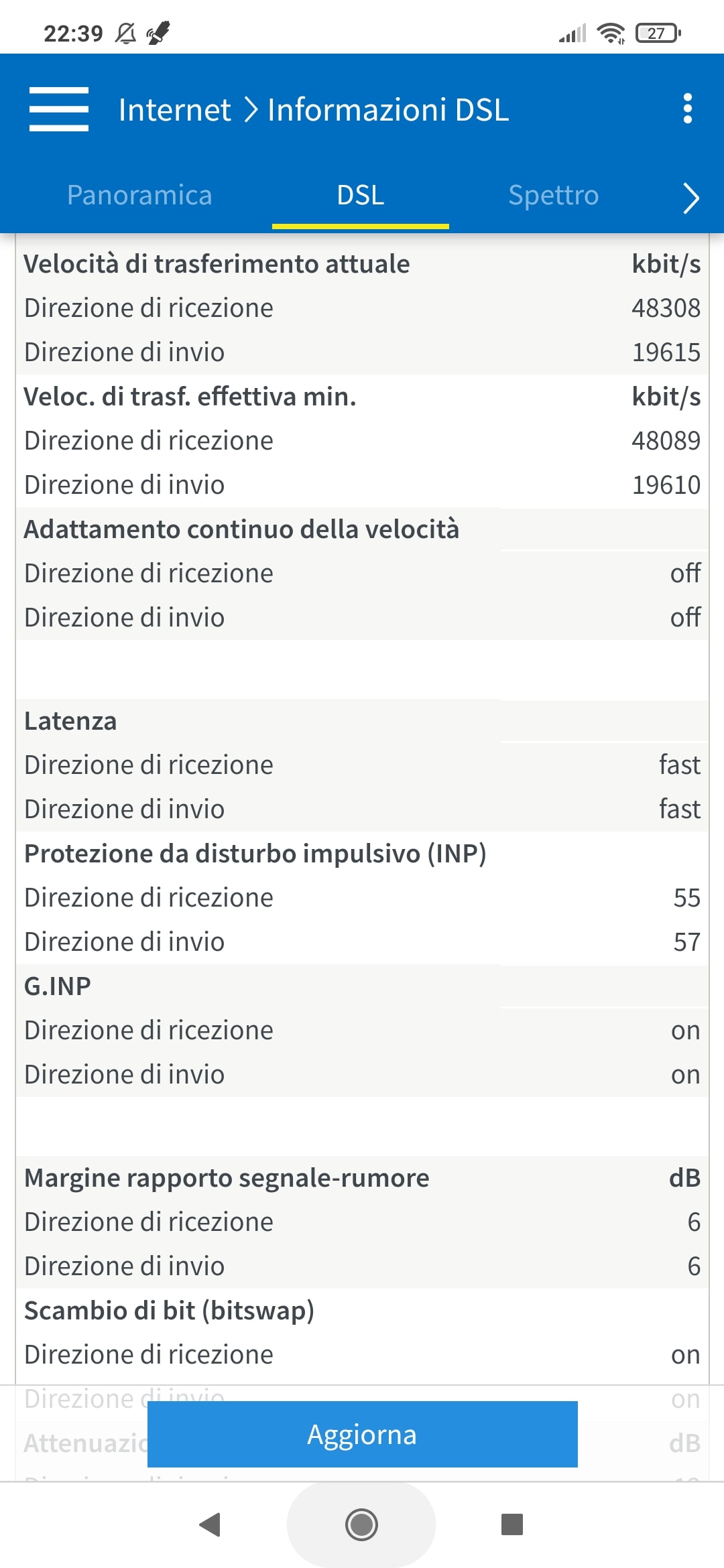

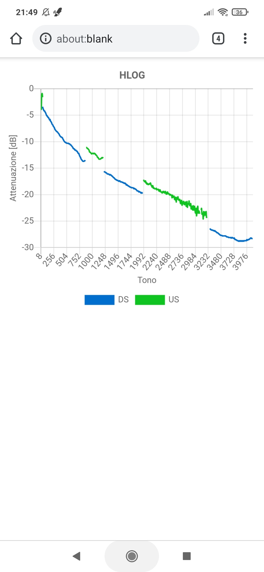

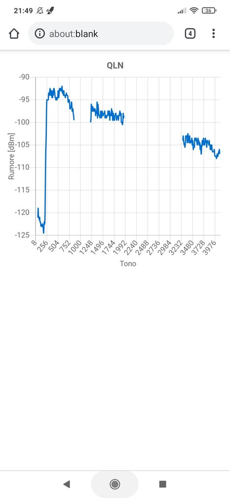

Il messaggio che rilevo dal FritzBox lo ottengo anche quando lo collego direttamente con il suo cavo alla presa principale, che è poi la presa che il tecnico ha usato con il golden modem per misurare i parametri la volta che è venuto a installare la fttc (cfr foto sotto).

Mi sfugge qualcosa? Onestamente non saprei dove intervenire...
