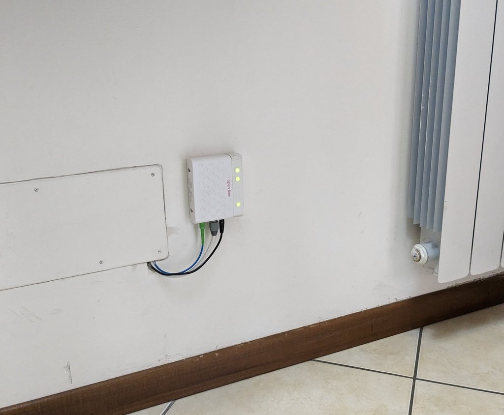

Sono in aria di imbiancature e lavori in casa, e visto che l'ONT "a vista" mi fa veramente schifo con il suo codino di cavi penduli, stavo pensando di murare una scatola di derivazione 16x30 e chiuderci dentro l'ONT con il suo alimentatore.
E' una follia? Quella roba scalda?

      non ho matasse in giro da rimettere nei ranghi, figuriamoci, per una cosa del genere avrei già demolito mezza parete. Ad avere delle matasse arrotolate a vista credo che non dormirei di notte.
      Ho solo una spanna di filo che esce da una placca e va diretta nell' ONT (il tecnico di OF non ha installato alcuna borchia, solo la fibra intestata che esce dal corrugato, con un matassino di "riserva" in caso di necessità di riparare eventuali danni):
      ma sono paranoico e odio a morte tutti i fili a vista, mi sarebbe piaciuto far sparire pure quella spanna di raccordino.

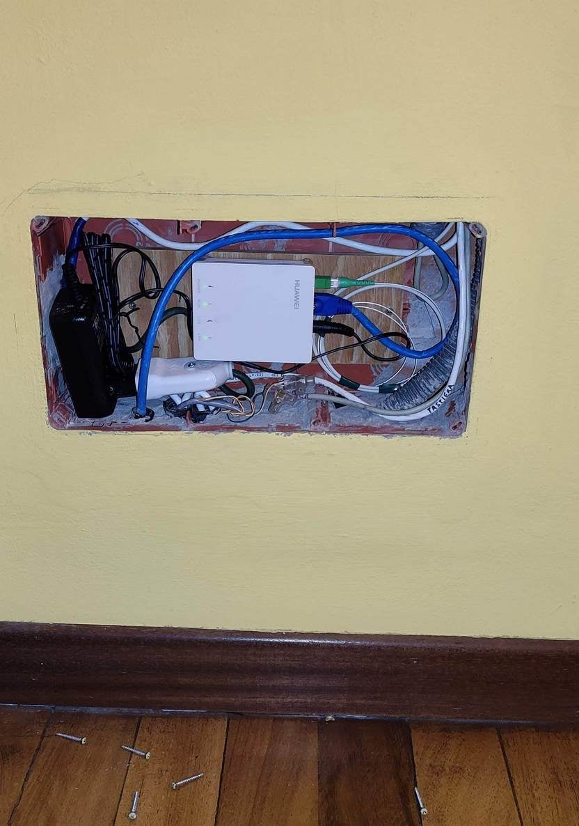

                Ok, mi avete fatto venire il dubbio e ho aperto la scatola.
                Dentro c'è la borchia.... 🙄
                Devo tirarla fuori di lì e attaccarla al muro?
                  MaxDepo ehm se vuoi metterla fuori si 😂
                  occhio alla fibra e a come rimetti insieme la borchia…
                  MaxDepo Nella borchia c'è solo roba passiva che non scalda, la fibra è protetta dalla polvere dal semplice fatto di essere innestata; non dovrebbe esserci scritto da punte parti che deve essere "in bella vista" quindi starei ragionevolmente tranquillo.
                  Io però mi ripeto: lascia stare tutto così, le installazioni orrende sono ben altre se ti si romple l'ont per surriscaldamento resti senza nulla, no fibra, no fonia... ne vale la pena?!?

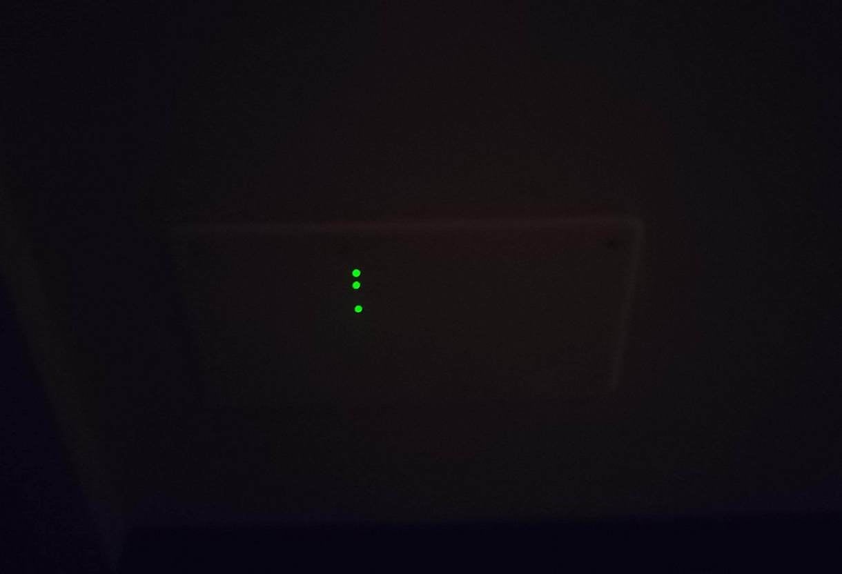

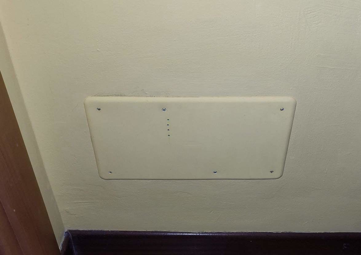

                  MaxDepo l'ho fatto a gennaio 2022, rete Fibercop senza borchia, ho fatto quattro piccoli fori in asse con la vista per guardare i led senza aprire stando in piedi, ho aperto poco fa per controllare le temperature: 26ºC l'alimentatore e 30ºC l'ONT.
                  Non ritengo eccessive per l'elettronica moderna quelle temperature e di sicuro è più difficile fare danni accidentali ai cavi/fibra non avendoli a vista.
