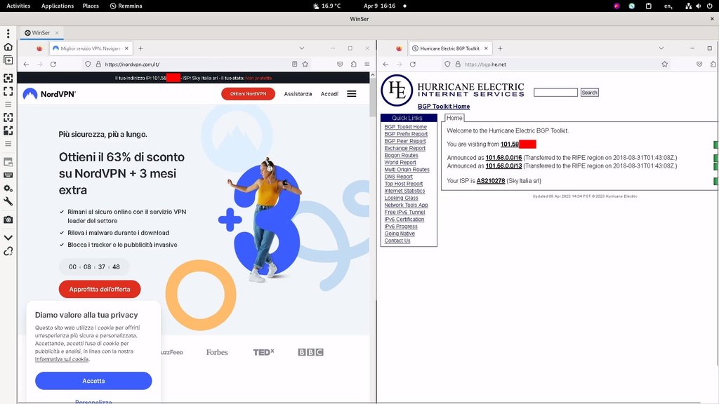

edofullo JackHC Io lo raggiungo senza problemi, ovviamente la VPN non riesco a provarla non essendo abbonato.

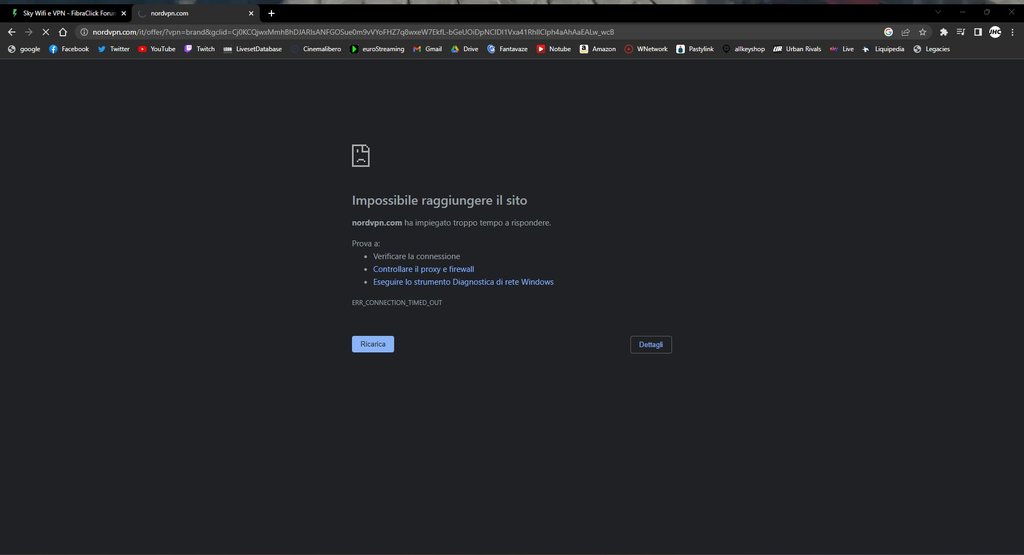

JackHC edofullo questo è quello che succede a me ogni volta che provo ad aprire un sito di vpn o addirittura un sito che parla di vpn. Come se avessi un blocco per la parola vpn.
edofullo JackHC Prova da qualche altro dispositivo, e disattiva parental control e similari sullo sky hub se li hai attivi.
JackHC edofullo se provo dal telefono col wifi stessa cosa mentre se metto il 4g entra. ho già provato ad entrare nelle impostazioni del modem per vedere se c'era qualcosa ma nulla. ho impostazioni del firewall minima e nessun parental control attivo.
edofullo JackHC Boh, se qualcuno vuole fare una prova con lo Sky Hub giusto per escluderlo... però non credo Sky abbia interesse a bloccare nulla.

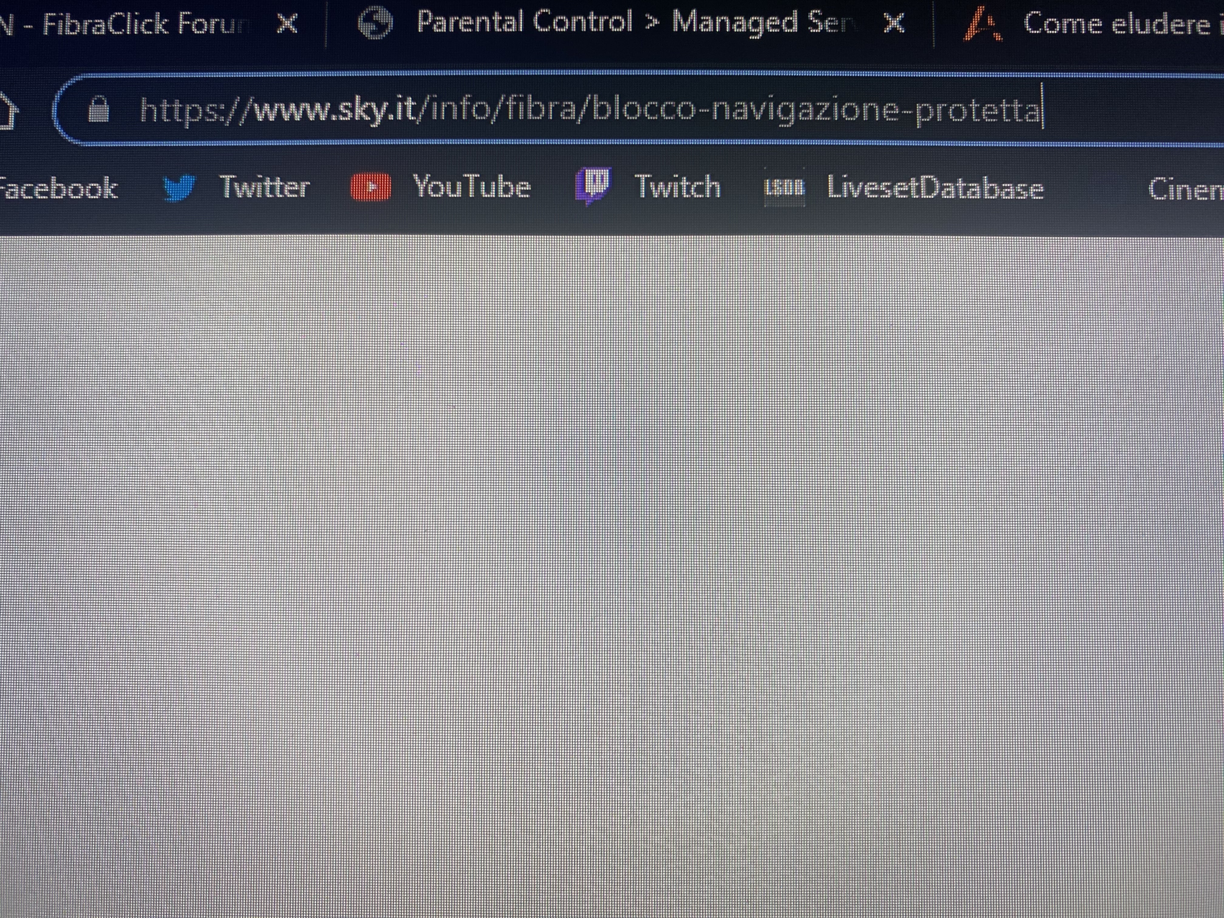

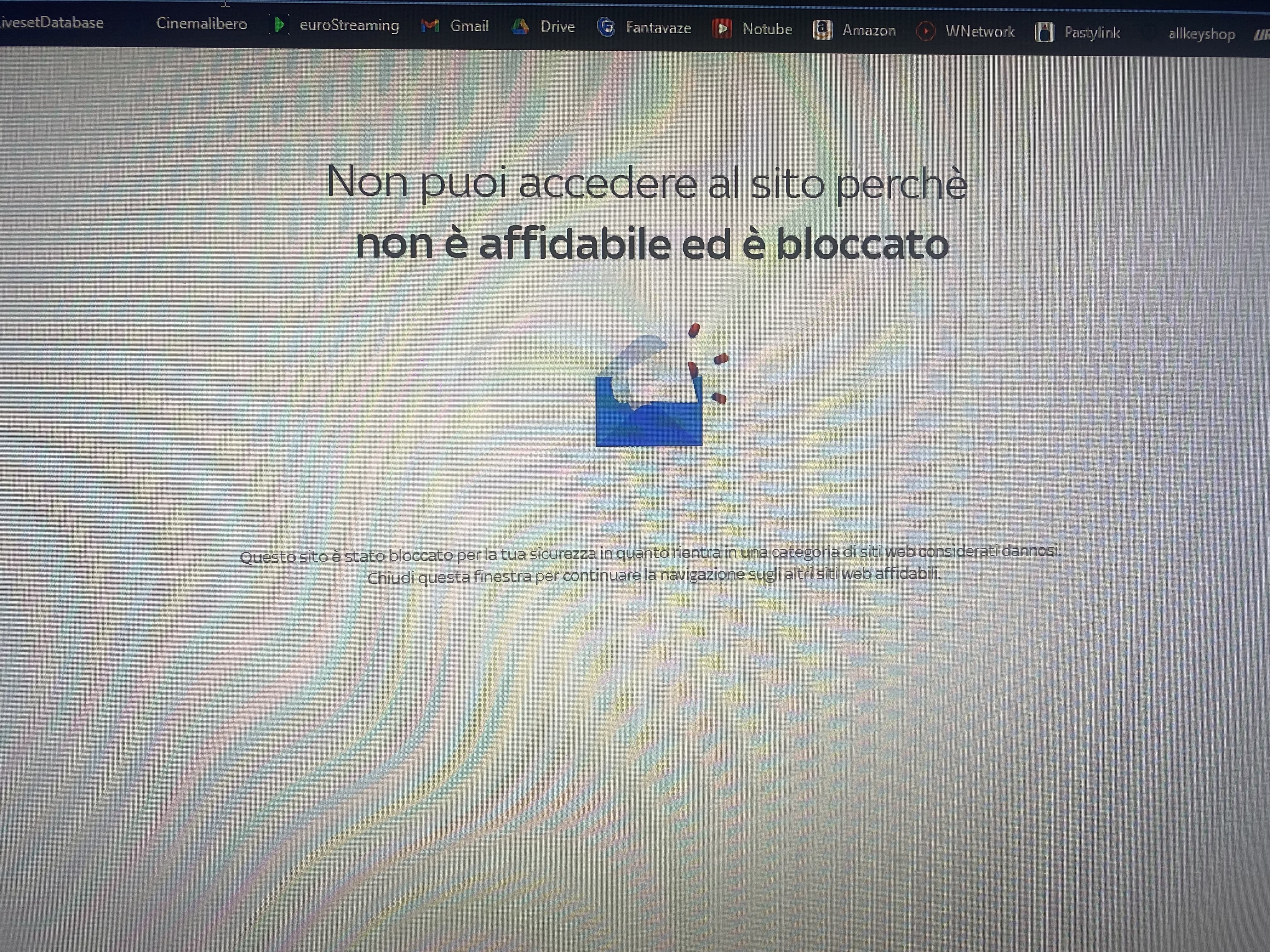

JackHC edofullo però su quest altro sito mi viene fuori questo Quindi una sorta di blocco c è comunque ma non capisco da dove derivi.
simonebortolin JackHC Quindi una sorta di blocco c è comunque ma non capisco da dove derivi. App sky wifi, riconosco la schermata.
Mau75 JackHC credo che il messaggio del sito bloccato perchè non affidabile fosse generato da una funzionalità chiamata "Navigazione Protetta" ora sostituita da "Wifi Sicuro". Attivando e disattivando "Wifi Sicuro" le impostazioni della vecchia "Navigazione Protetta" saranno state cancellate e quindi quei siti non sono più bloccati
