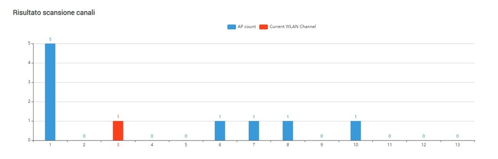

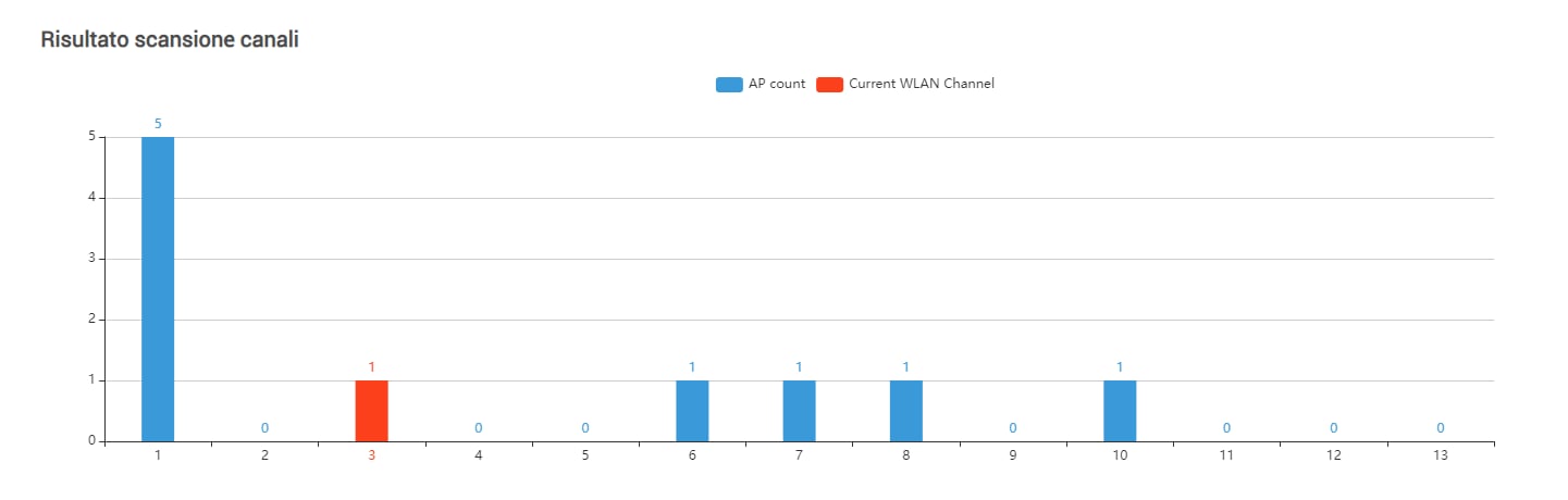

                      mark129 Cosi'?
                      Tengo a precisare che io mi collego a questo Modem ZTE W3 con un router TPLINK 2.4 ghz che mi fa da client...
                        aquastorm Cosi'?
                        Se lo fai con una app da telefono (prova WiFiMan di Ubiquiti, dovrebbe essere abbastanza semplice) è meglio: comunque hai parecchio traffico sull'1 che è overlapping sul 3 a 40mhz.
                        La survey la fai due volte: dove è il router e poi dove è l'extender.

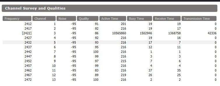

                            mark129 questo e' il DDWRT al piano sotto che uso per connettermi allo ZTE sopra in WIFI:
