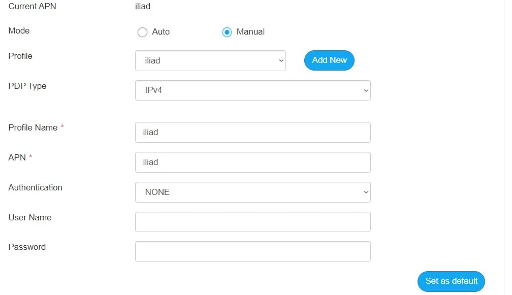

          per capirsi, cosi' :
            ok, allora probabilmente e' un prob di apn (la chermata di prima l'ho fatta mettendo un apn sbagliato)
            in settings -> apn -> mode -> clicka su manual e "add new", immetti i dati e clicka su "set as default"
            per iliad deve essere una cosa cosi':
            l'apn e' semplicemente "iliad"
            per poste una cosa simile con wap.postemobile.it

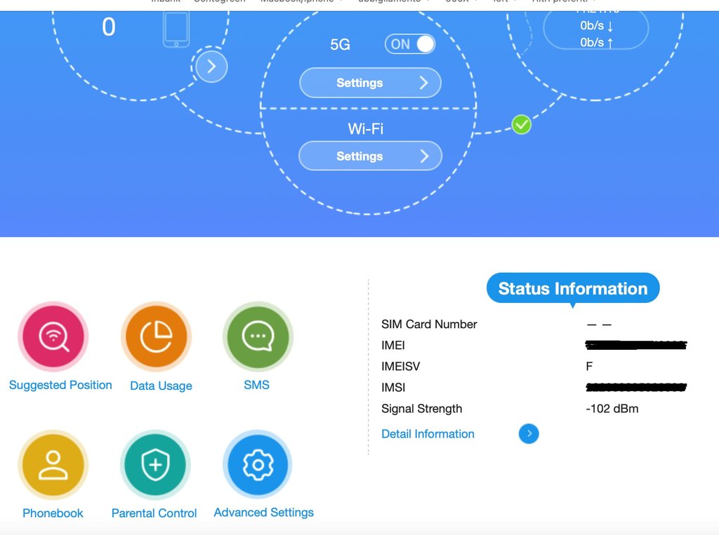

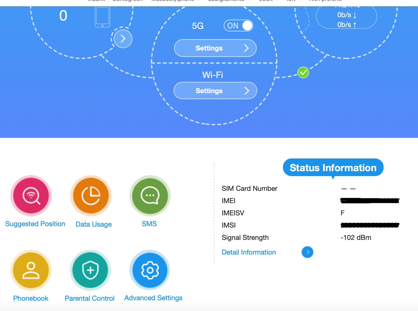

                PabloAimar87 ciao, perdonami, avrei una domanda da farti. Ho preso lo stesso modem ma ho notato che nella pag. di configurazione manca proprio la sezione SMS. Ne sai qualche cosa per caso? Grazie
                  No...in basso a sinistra ho Suggested Position, Data Usage e Advanced Settings. Idee?

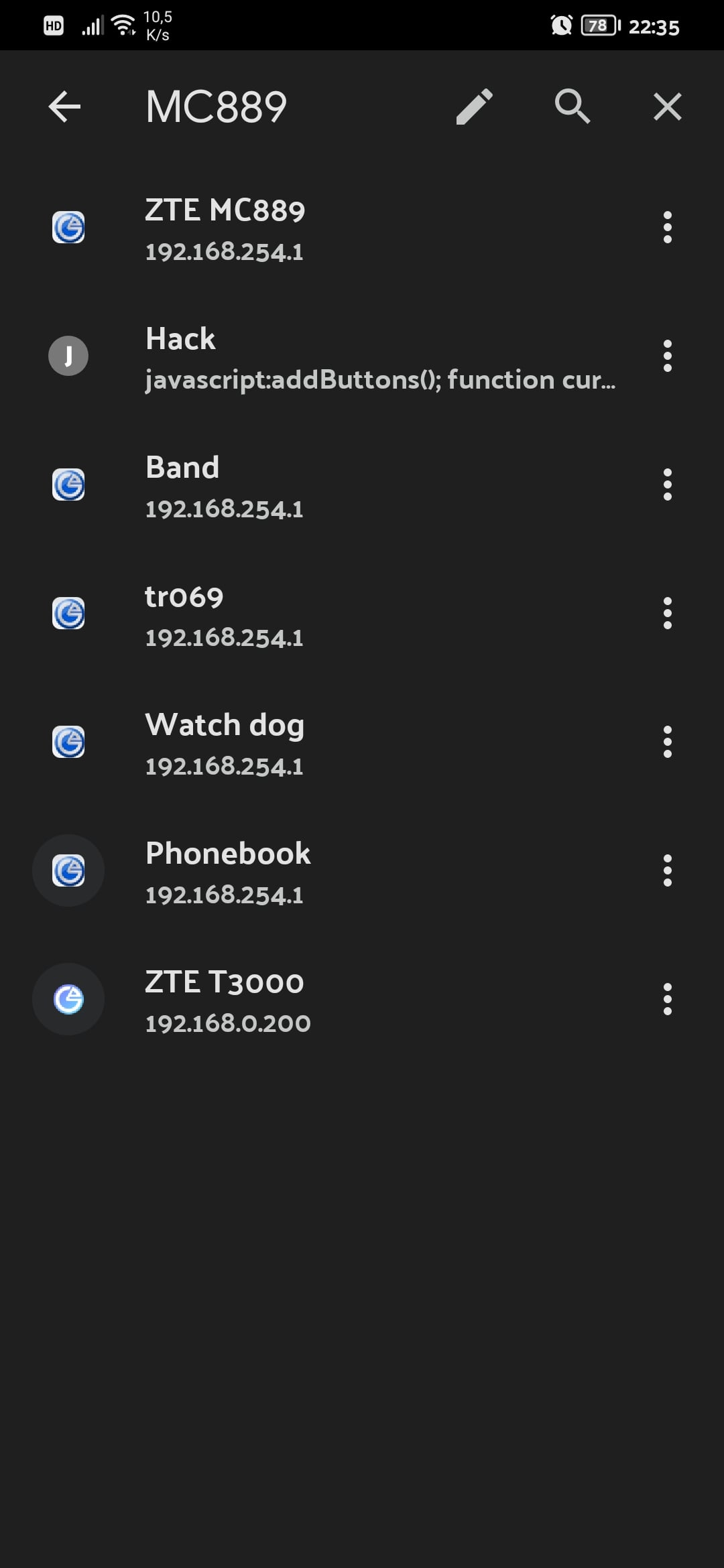

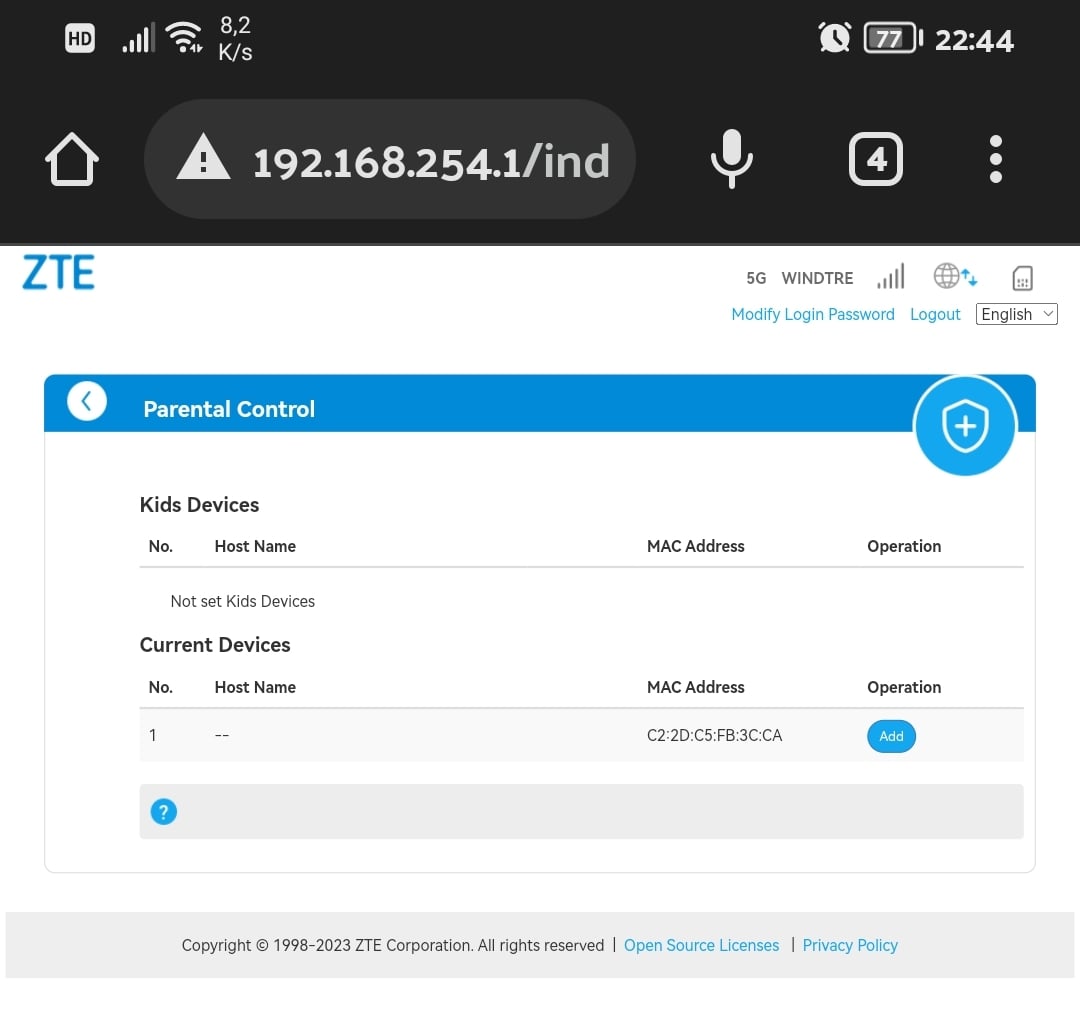

                    Jackie12 digita nel browser l'indirizzo delle pagine che nel tuo dispositivo risultano nascoste. Basta conoscere il link. Io, ad esempio, nel mio MC889 non vedo alcune opzioni e ho copiato il loro link dal browser di @cariola nel suo video dell'889. Ovviamente, se non è lo stesso, devi inserire l'IP del tuo dispositivo.
                    ale_prince potresti fare una bella raccolta di link (copia e incolla) alle pagine di gestione del tuo dispositivo. 😅
                      Jackie12 prova questo nel frattempo, è dell'MC889 ma forse il link è lo stesso: http://192.168.254.1/index.html#sms
                      Cambia l'IP del dispositivo se non è come il mio.
                      Praticamente basta cambiare la dicitura dopo il "#" e ti apre un'altra pagina di impostazioni. A me ad esempio manca la pagina phonebook, quindi sostituisco #sms con #phonebook per aprire la pagine di gestione contatti.
                      Oppure la pagina della selezione bande: http://192.168.254.1/index.html#network_lock
                      E così via per anche altre impostazioni nascoste nella WebGUI del mio dispositivo, facilmente richiamabili con questo sistema.
                      E poi per comodità ti fai una bella cartella preferiti con tutti i link alle pagine che ti mancano...
