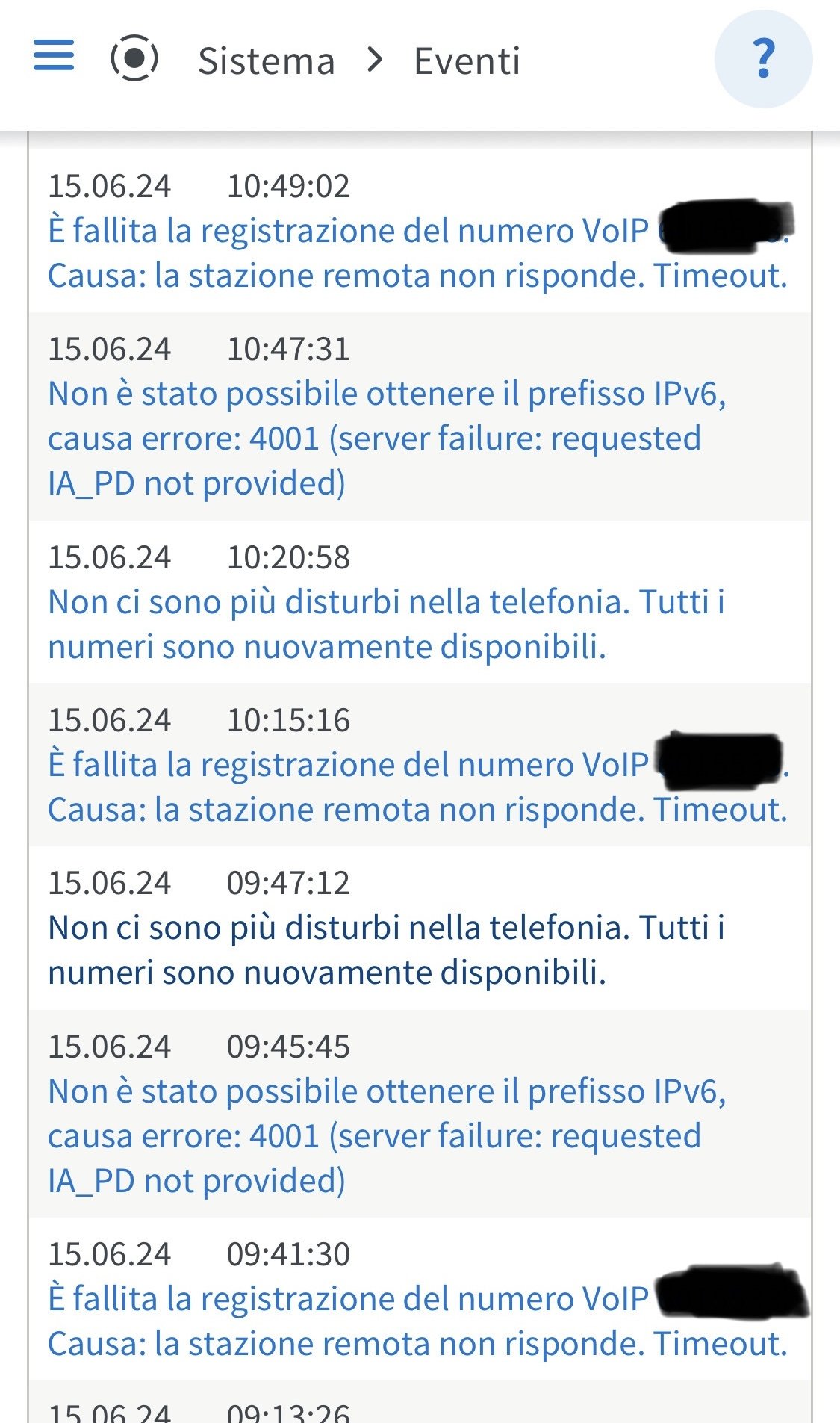

In realtà io non sono riuscito a far funzionare la fonia con il fritz collegato allo ZTE (sia io che l’assistenza Dimensione). Dopo diversi tentativi ci siamo riusciti ma stamattina sono senza fonia a tratti. Peraltro mentre la ragazza dell’assistenza (molto gentile devo dire) cercava di impostare correttamente il modem già mi ventilava la possibilità che non si potesse fare. Tipo “questo è l’ultimo tentativo” e “eh ma se usi il fritz per la fonia sfrutti il potenziale dei due modem solo a metà”, ricordandomi la favola della volpe e dell’uva.
Proverò a richiamare lunedì ma la vedo grigia. Alla fine se il numero risulta registrato, per loro, il problema è del dispositivo (che fino a quando non sono passato a Dimensione funzionava benissimo - con Fastweb peraltro )
Se non riesco con l’assistenza Dimensione proverò con AVM; mi dispiacerebbe perdere la gestione della fonia con il Fritz. Sull’HW dello ZTE non discuto ma la UI fa pena (non riesco a fare cose basilari che non elenco qua perché andrei OT)

Matabu Mi potresti dare il tuo codice cliente o numero ordine? Di solito questo genere di errori sul VoIP si creano per problemi di NAT. Bisognerebbe approfondire tramite una cattura pacchetti sull’interfaccia del Fritz per capire cosa arriva e cosa no.
Forse il supporto di AVM potrà aiutarti direttamente, ma se dovessi continuare ad avere problemi magari apriamo una discussione dedicata, visto che è una situazione un po’ “di nicchia”, ma fammi avere i tuoi dati così vediamo
