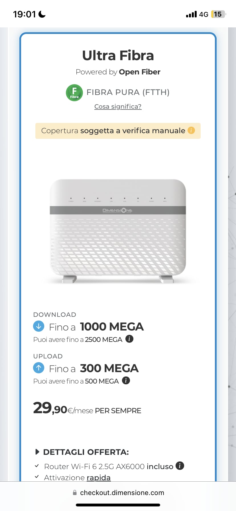

                    @giusgius io ho fatto la prevendita della FTTH 1 gbit/s in area bianca.
                    1) visto che sono ancora in prevendita il modem che mi verrà fornito sarà il nuovo (zte) o il vecchio (fritzbox)?
                    2) avevo scelto l'offerta a 1 gbit/s perché quella a 2.5 non includeva il modem. Volendo è possibile modificare il contratto a 2.5? E dovrei pagare il costo di upgrade linea?

                      nicos18 1) visto che sono ancora in prevendita il modem che mi verrà fornito sarà il nuovo (zte) o il vecchio (fritzbox)?
                      Tutte le vecchie sottoscrizioni ricevono il nuovo senza costi aggiuntivi.
                      In base a quando andrai in vendibilità ti forniremo il router presente in quel momento. Attualmente è lo ZTE 2.5G.
                      Certo, senza nessun costo perché non sei ancora attivo, mandaci una email 👍🏻
