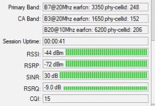

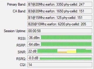

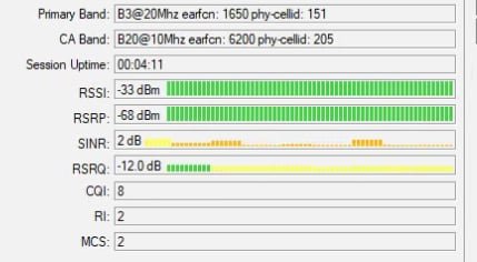

In allegato uno screen esemplificativo sullo stato attuale

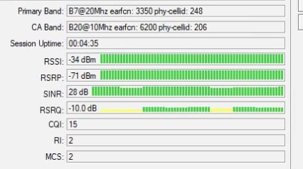

Questo è lo stato dopo un primo riavvio: la banda 7 sembrava stabile e poi al riavvio è scomparsa.
Questo è lo stato dopo un secondo riavvio: la banda 7 e la 1 sono riapparse.

        dominusdj
        Nota anche i phy-cellid: non sei sempre connesso al settore che punta verso di te, probabilmente per riflessioni, e si vede dalla differenza di SINR.
        È la rete che comanda al modem comunque, salvo cell lock. Io proverei proprio a fare cell lock sulla B3 di quel settore intanto, vedi come si comporta.

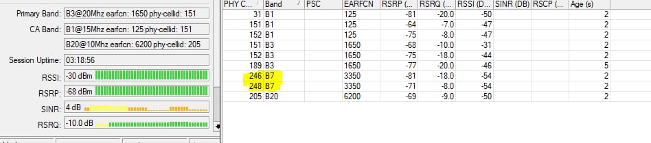

              Camel90 quello che intendo lo puoi vedere qui tranquillamente qui
              La banda 7 è presente da circa un'ora ma automaticamente non si aggancia.
              Se lo riavviassi la banda 7 verrebbe agganciata.
                dominusdj La banda 7 è presente da circa un'ora ma automaticamente non si aggancia
                Quelle b7 sono probabilmente di un altro settore.
                Adesso con la primaria b3 (PCI 151) avresti dovuto aggregare la b7 con PCI 247, e come vedi non è presente
                dominusdj Se lo riavviassi la banda 7 verrebbe agganciata.
                Perché cambieresti settore dove è accesa...

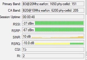

                  Camel90 ho disabilitato la schedulazione di riavvio e stamattina ho trovato la situazione così:
                  Direi che come puoi vedere c'è palesemente qualcosa che non va . Subito dopo ho riavviato e la situazione è cambiata radicalmente.
                  QUESTO è quello che intendevo dire , il risparmio energetico o cose simili non c'entrano niente.
                  (le altre bande del settore della 151 erano accese e funzionanti, mi sono confrontato con un amico)
                  C'è un problema sull'aggiornamento e l'aggancio delle bande disponibili.

                    dominusdj il vero problema è che continui a cambiare settore... Non te la aggancia da solo perché quella B7 che si riaccende copre in un'altra direzione rispetto alla b3 che stai agganciando. Si dovrebbe riaccendere quella che copre nella stessa direzione della B3 per agganciarla. Non è colpa del modem, W3 non supporta su larga scala la CA tra settori diversi.

                        gli screen che hai mandato finora in realtà dimostravano il contrario
                        dominusdj domani mi son preso un pò di tempo per provare a correggere il puntamento dell'antenna sperando di direzionarla meglio.
                        se sei coperto da due settori e solo uno ha la B7 attiva in quel dato momento, è normale che agganci l'unica attiva. Perché la B7 ha più priorità della B3 (la priorità è decisa dalla rete).

                          handymenny gli screen che hai mandato finora in realtà dimostravano il contrario
                          Gli screen mostrano solo le bande a cui era agganciato il mio router, non tutte quelle attive.
                          handymenny e sei coperto da due settori e solo uno ha la B7 attiva in quel dato momento, è normale che agganci l'unica attiva. Perché la B7 ha più priorità della B3 (la priorità è decisa dalla rete).

                            dominusdj Gli screen mostrano solo le bande a cui era agganciato il mio router, non tutte quelle attive
                            Nello screenshot che hai mandato qui dominusdj ci sono le b7 dell altro settore. Come detto non puoi aggregare frequenze di settori diversi.
                            Hai provato a fare quello che ti avevamo gia suggerito, ovvero fare un cell lock sulla b3 fon PCI 151?
                            Vedrai che appena si accende b7 di quel settore il router torna ad aggregarla in automatico.
                            Altrimenti "salterai" sempre tra un settore e l' altro...

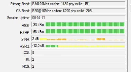

                              Questo weekend ho fatto tutte le prove possibili e immaginabili.
                              Ho puntato meglio l'antenna ma migliorato leggermente solo il SINR .
                              Anche senza cell lock rimane sempre e perennemente collegato alla b3 PCI 151 come primaria e a quel settore. Non ha nessun effetto ping pong tra un settore e l'altro.
                              Il cambio settore lo fa a volte solo al riavvio per un breve tempo per poi tornare sempre sul settore della b3 PCI 151

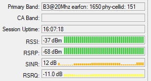

                              Questa quindi è la situazione standard SENZA NESSUN FILTRO e la banda 7 di quel settore non la aggancia MAI in automatico (a questo punto mi viene il dubbio che non riesca proprio a vederla ma garantisco che è accesa e non viene spenta durante il giorno)
                              Il SINR come vedete fa pena ma preferisce questo.
                              Se provo a disabilitare la banda 3 allora si aggancia all'altro settore sulla banda 7 che a mio parere è decisamente meglio. Unico problema è che questa di notte va in risparmio energetico e si spegne.
