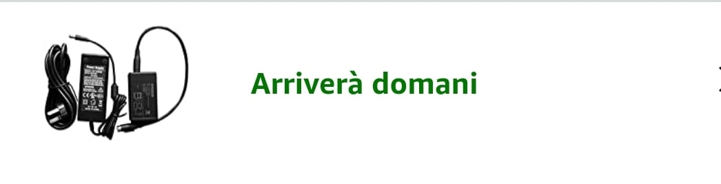

                      Alla fine ho passato sia la fibra che il cavo utp ma non ho potuto giuntare niente perché non si trova più l'alimentatore della giuntatrice che non uso da più di un anno e che è stata prestata ad amici elettricisti e antennisti almeno 10 volte solo negli ultimi 2 mesi... ovviamente restituita scarica e senza alimentatore.
                      Tutto rimandato a Pasqua dopo pranzo quando dovrei avere qualche minuto consecutivo libero.
