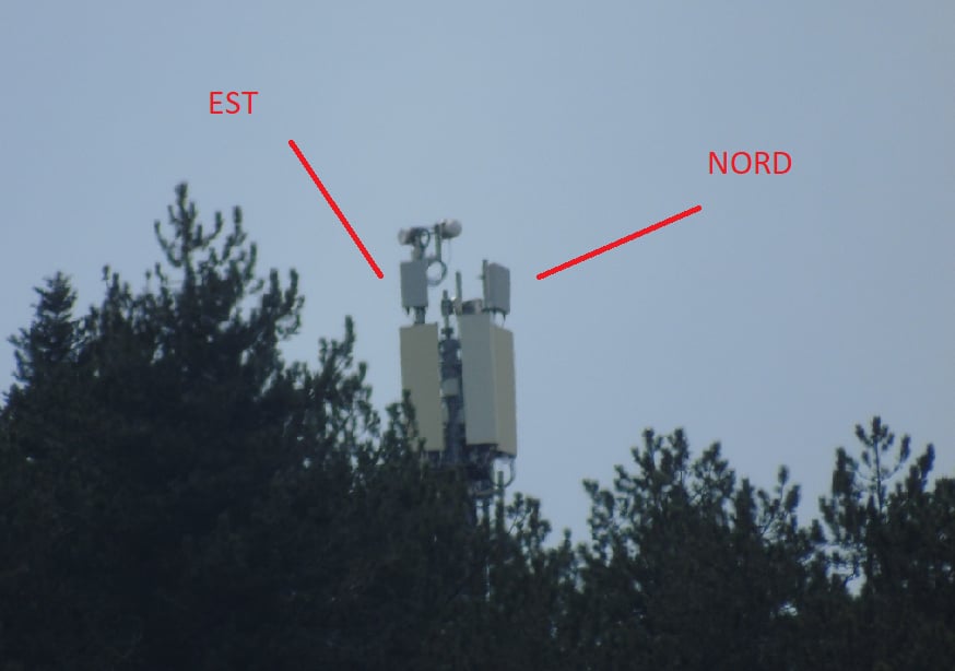

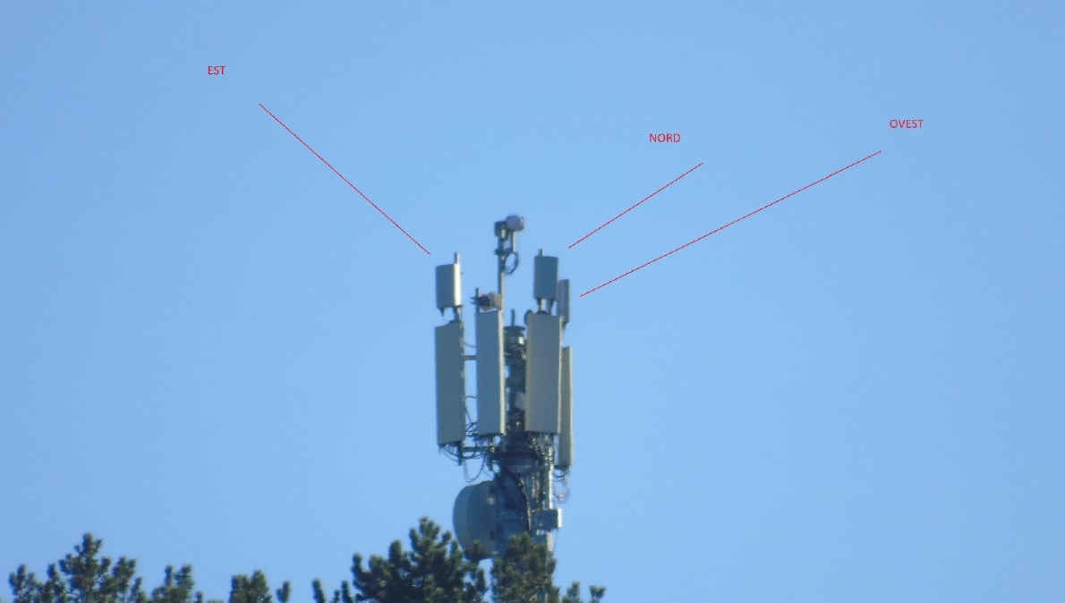

i radianti est vanno alla grande in termini di velocità, i radianti nord invece vanno molto peggio perchè coprono più terreno e più persone, aggiungo che credo siano inclinati per arrivare molto più avanti quindi lui che sta sotto non ha una inclinazione ottimale considerando che a 7km io sulla b7 faccio -92/94db a seconda del router.

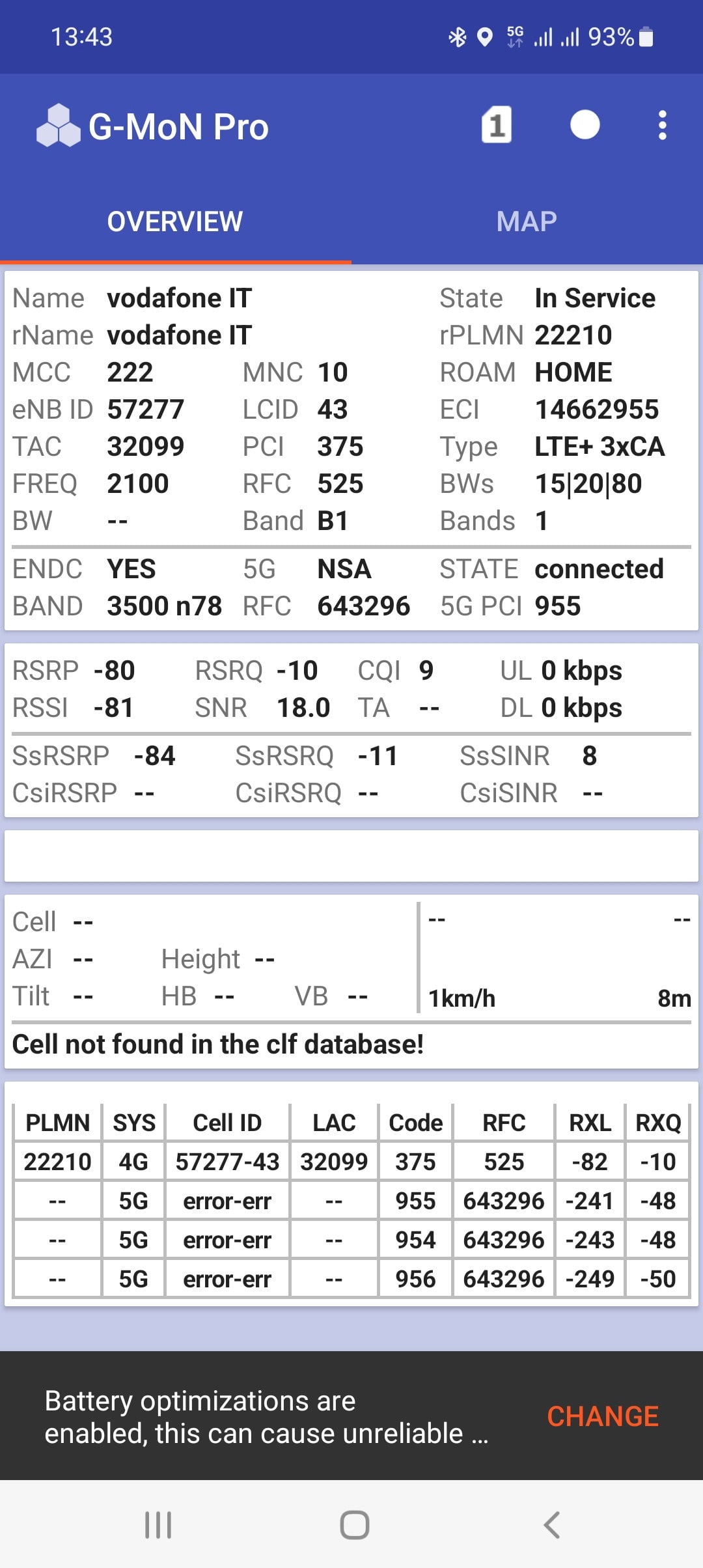

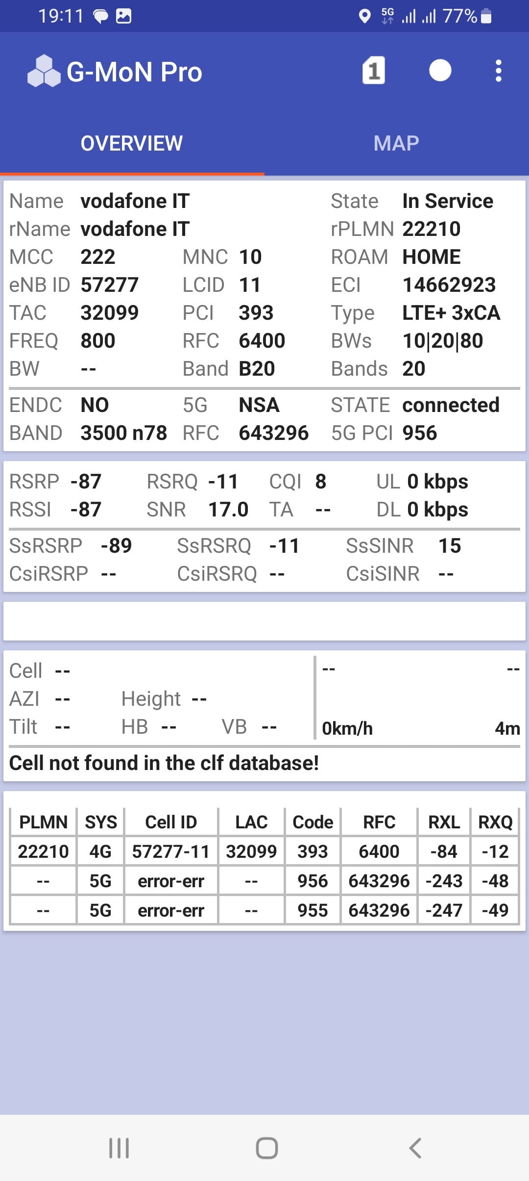

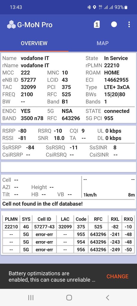

Io dal tetto con Vodafone ho questo segnale:
Dalle foto che gli ho fatto alla BTS a distanza, si vede che i pannelli del 5G hanno un inclinazione verso il basso maggiore di quelli del 4G, io rimango proprio sotto alla BTS.
Ma quel segnale RSRP e RSSI -87
si riferisce al segnale 5G o 4G?
Con TIM Adesso col cellulare non posso provare, non ho più la SIM.

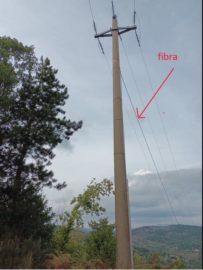

PS: Visto che hanno portato la fibra alla BTS in questione usando i paloni dell'alta tensione dell'Enel e questa mi passa a circa 200 metri da casa, mi potrei allacciare direttamente li, problema risolto

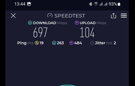

Per lo stesso motivo dalla pieve socana che dista 4km in 5g voda si va a 850 mega e sotto il ripetitore si va a 600.

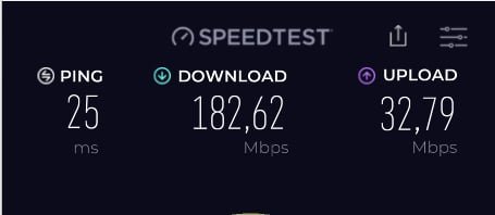

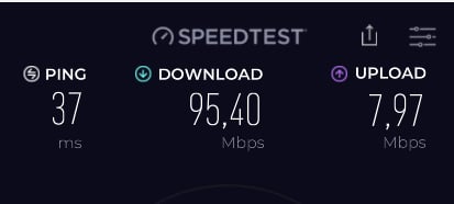

https://www.speedtest.net/result/14519782156
banda b7 primaria tutto 2x2, se si imposta b20 o b1 primaria prende un ulteriore 10% di velocitò, andando in 4x4 chiaramente si salirebbe ancora

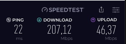

https://www.speedtest.net/result/14595465840
la b7 come vedi va ben oltre i 40mega.

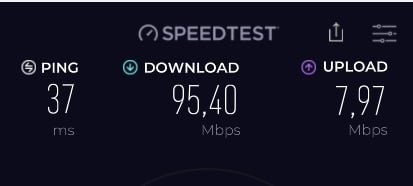

https://www.speedtest.net/result/14573654440
costantemente in 256qam visto che il SINR è 28 fisso.

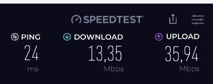

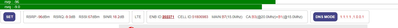

CMQ non credo sia quello il problema della scarsa velocità in UP della B7 TIM.
Il segnale è buono, - 96, per me ha problemi la BTS con quella banda.
PS: Da alcune foto fatte dal tetto IMHO aggancio la BTS EST...
Foto fatta dal tetto, Google Heart mi dice che ci sono circa 800 metri tra me e la BTS
Infatti come ho detto sopra il problema dell' inclinazione è solo per la velocità di download.
il problema dell' up della b7 dipende dal TIM che ha fatto qualche casino con i parametri, perchè a seconda dei dispositivi che uso ottengo 5mbit o 50.
