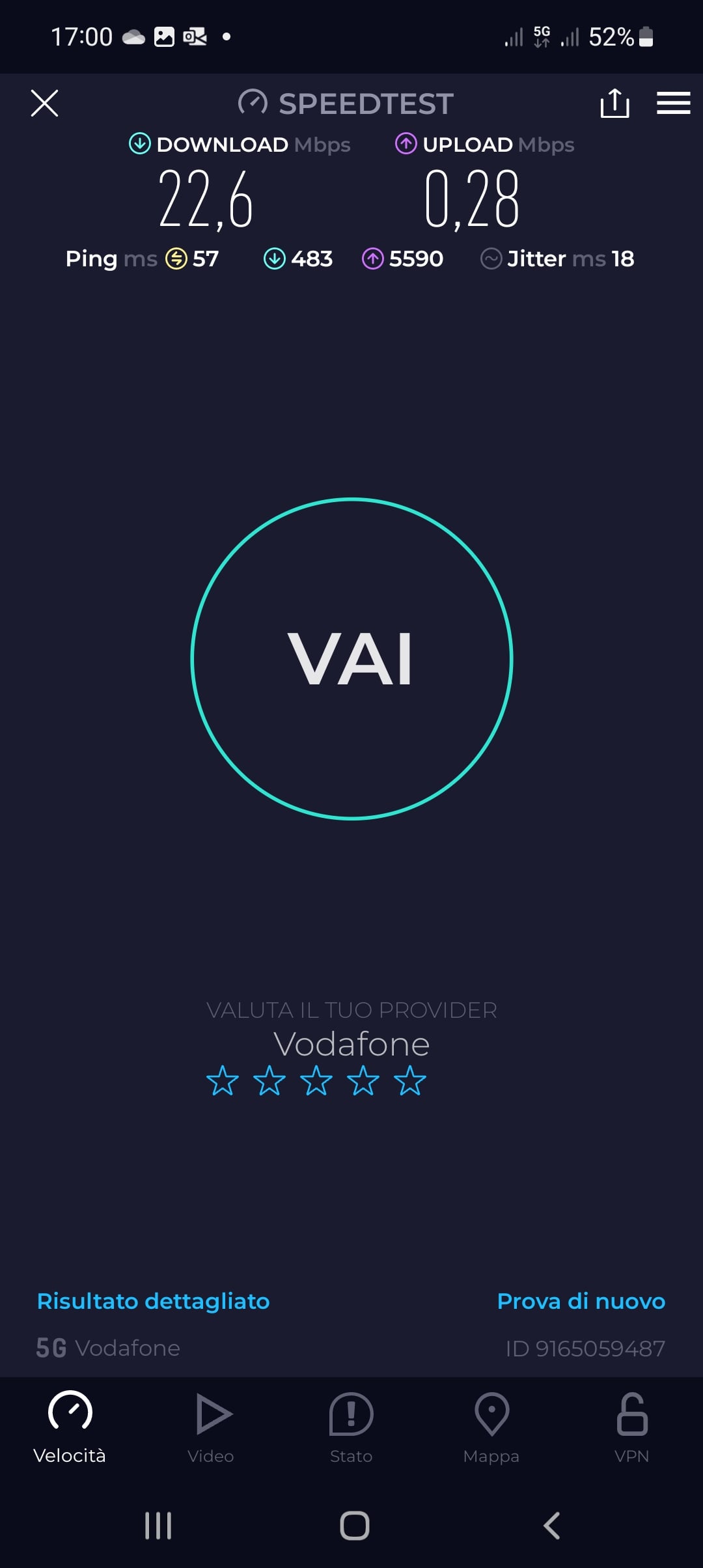

                    con cellulare in 5G Vodafone, qui dove ho il PC, va dai 20 ai 30 Mbs in downloads e 1 mbs in uploads, ho una tacca di segnale, 😃
                    SPEEDTEST dentro casa:

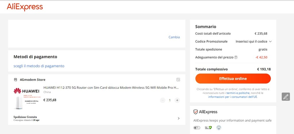

                        Su Aliexpress c'è questo HUAWEI H112-370 5G
                        Sarà il caso?
