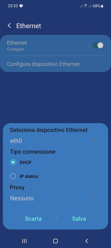

Visto che un modem 5G costa come un attico in centro città, avevo pensato di usare un cellulare collegato tramite LAN con appositi adattatori, come Modem 5G, ho provato in casa e la cosa è fattibile, (Tethering Ethernet).

PS: Ho scoperto che il cell. si ricarica anche via LAN (collegato alla LAN del PC, adattatore USB OTG e adattatore USB/LAN 1GB)

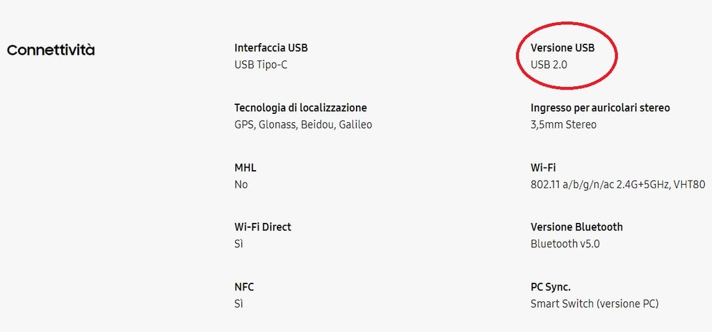

    PS: ho capito il perchè della velocità ridotta, leggendo le caratteristiche del mio Samsung 5G
    Ha la porta USB 2.0

        Per la velocità dipende dalla porta USB 2.0 del cellulare, come avevo aggiunto sopra.
        (I 480Mbps di velocità delle USB 2 sono teorici)
        Su porta USB 3.0, l'adattatore USB/LAN, provato sul banco tra PC/PC, va come dovrebbe, passo i file a circa 90MB/s, quindi torna tutto.

          cb900f Ha la porta USB 2.0
          Come quasi tutti gli smartphone 5G. E solo non arriva nemmeno a 400Mbps, ma è anche half-duplex. Quindi se scarichi non puoi caricare e viceversa.

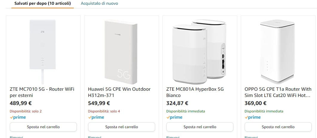

                        Juza
                        Cinese marca ignota..
                        Per adesso su amazon, questi i prezzi del modem 5G
                        • Juza ha messo mi piace.
                          cb900f Per adesso su amazon, questi i prezzi del modem 5G
                          801 a 300 sacchi non mi pare un cattivo investimento, comparativamente...
                          • cb900f ha risposto a questo messaggio
                            mark129
                            Devon scendere di prezzo, sotto i 300, altrimenti è un gioco che non vale la candela.. IMHO!
                              cb900f sotto i 300
                              Sotto i 300 è il costo che sosterresti per uno smartphone 5G con USB Type-C 3.x?
                                mark129
                                Si trovano smartphone 5G sotto il 200€, devo appurare se hanno l' USB 3 ...
