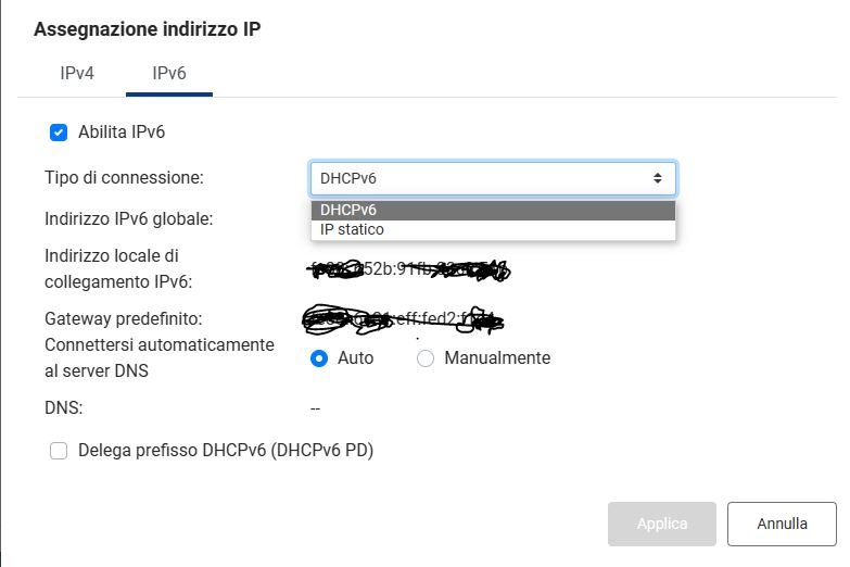

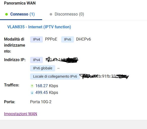

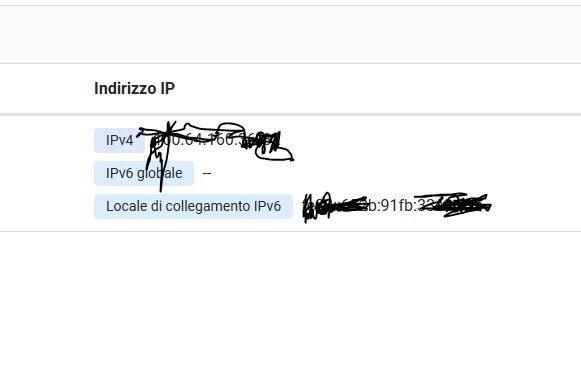

Buonasera a tutti. Attivata una Fibra Aruba 10GB. Acquistato e configurato in Router QNAP QHora-301W, tutto perfetto ma non capisco il motivo che con ipv6 non ho accesso a internet con test ipv6 fallito con 10 su 10. Nonostante da Router risulto connesso con relativo indirizzo. Attacco un Rog Asus GT-AX11000, imposto iptv nativo e va che è una meraviglia. Qualcuno può aiutarmi ? Grazie.

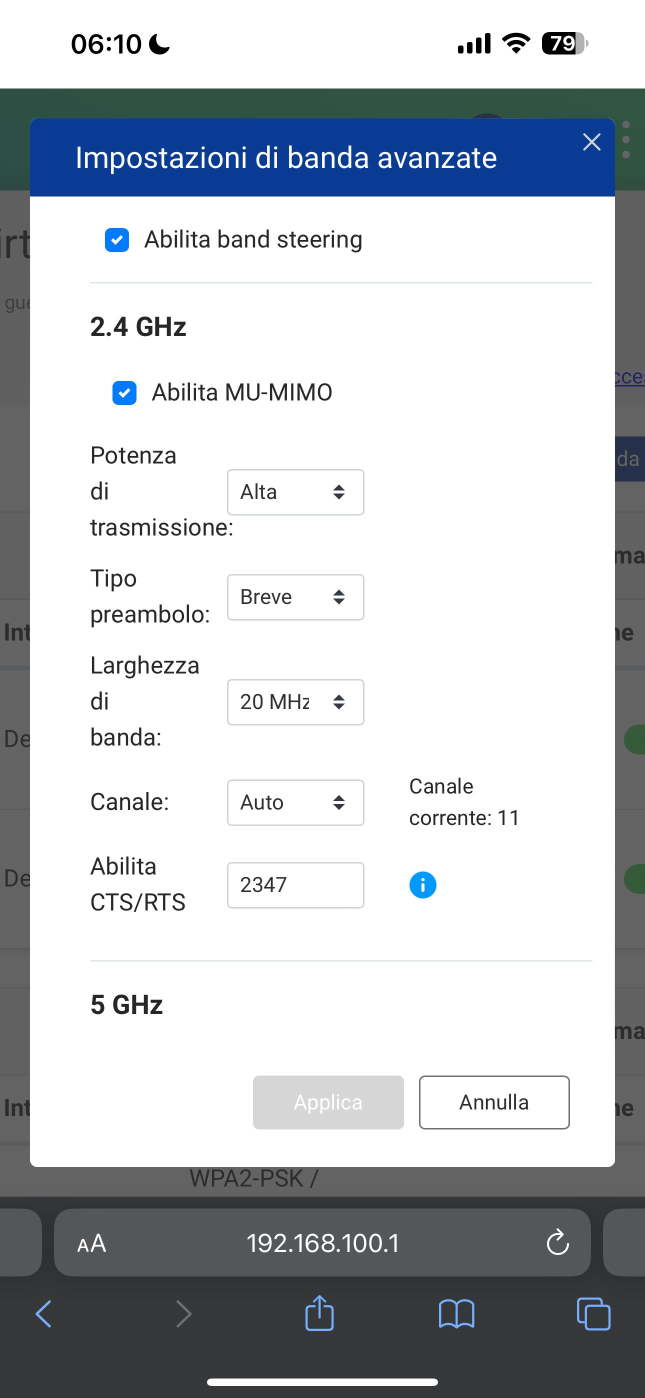

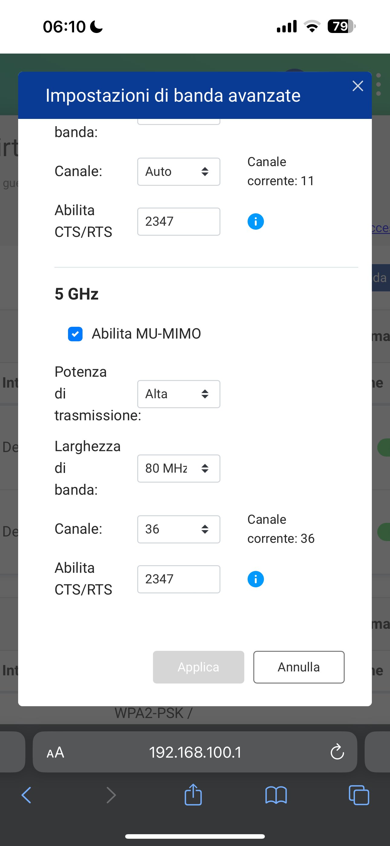

Buonasera, ho il QHora 301.
Mi sono accorto che ultimamente ogni tanto salta la rete wifi 5ghz, e mi indica DFS negli errori.
Che impostazioni dovrei mettere nel wifi 5ghz?
Larghezza di banda 80 o 160 mhz?
Canale 36 va bene?
Abilita cts/tra va bene metterlo 2347 come il wifi 2,4?
Vorrei impostare da fare in modo da evitare le interruzioni dfs.

Masse89 Vorrei impostare da fare in modo da evitare le interruzioni dfs
Basterà impostare il canale 36 con ampiezza 80 MHz. Con i 160 MHz si finisce sempre in zona DFS, con qualunque canale normalmente disponibile.
